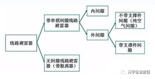

1.2 分类
线路避雷器的分类如下避雷器分类图所示。从间隙特征上讲,线路避雷器大体上分为无间隙和有间隙避雷器两大类,有间隙避雷器又有外串间隙和内间隙之分,由于产品制造和运行方面的综合原因,内间隙避雷器在线路上几乎不用,因此有间隙线路避雷器通常是指外串联间隙避雷器。有间隙线路避雷器作为主流的线路避雷器,又有两种主要形式,即纯空气间隙避雷器和绝缘子支撑间隙避雷器,如下图所示。

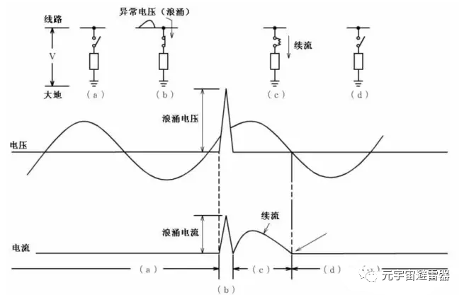

2 线路避雷器的作用
2.1 避雷器的基本功能
避雷器应具有以下四种机能:
1)抑制过电压的机能;
2)冲击电流的通流机能;
3)从瞬时接地状态下自我恢复性能(续流遮断性能);
4)不发生不必要的动作。
图5 避雷器的动作原理图

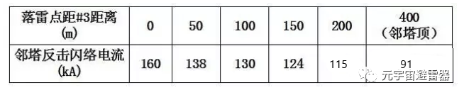

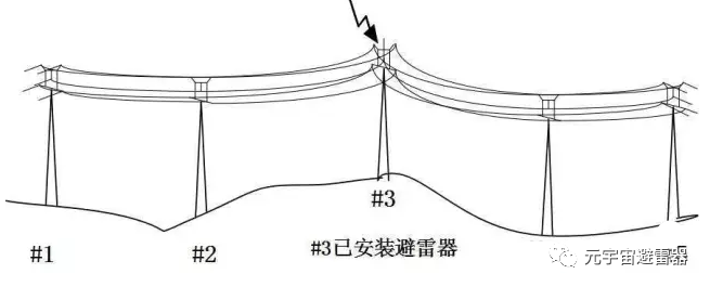

2.2 线路避雷器的保护范围
图6 仿真线路段示意图
分两种情况来研究。
1)#3杆塔(已装设避雷器)顶部遭受雷击后,相邻杆塔是否有闪络风险。
2)雷击点在#3和相邻杆塔(未装避雷器)之间的地线上,相邻杆塔是否存在闪络风险。
当雷击点在装设避雷器的#3塔和相邻杆塔之间的地线上时,从下表列出了邻塔发生闪络的反击闪络电流的变化。
可以看出:随着落雷点离临塔越近,邻塔反击闪络电流降低,说明本塔装有线路型避雷器对于相邻塔的雷击保护作用不明显,因此可以说本塔装有避雷器并不能保护相邻塔。

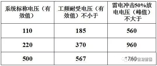

3.2 避雷器放电电压性能要求
对避雷器应进行雷电冲击50%放电电压试验和工频耐受电压试验,其试验值应与线路绝缘水平相配合,以保证避雷器在雷电过电压下放电,而在工频过电压下不放电。典型推荐值见下表。

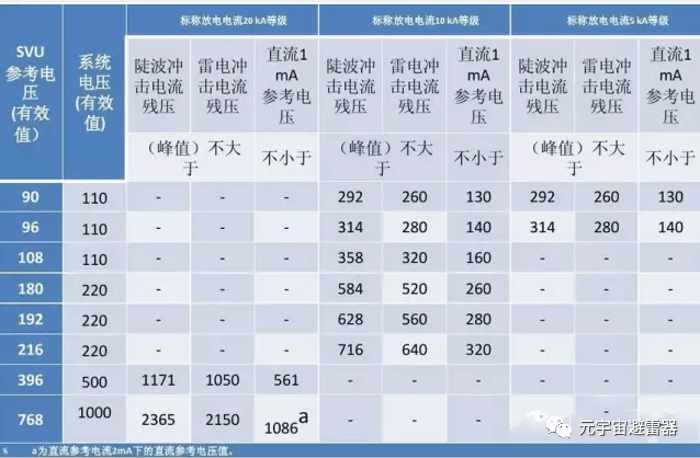

3.5 避雷器本体的残压

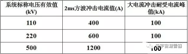

3.6 电流冲击耐受
避雷器本体应通过2ms方波电流耐受试验、大电流冲击耐受试验以及大电流冲击负载试验。试验值如下表:

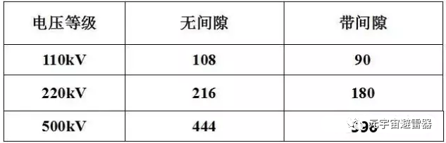

3.7 额定电压、标称放电电流
110kV、220kV和500kV线路避雷器的额定电压分别建议选择102kV、192kV和396kV;110kV、220kV标称放电电流建议选择10kA,500kV选择10kA或20kA。
1)避雷器额定电压是施加到避雷器端子间的最大运行工频电压有效值,选择避雷器额定电压时,仅考虑单相接地、甩负荷和长线电容效应引起的暂时过电压。
2)行标对避雷器额定电压值如下表:

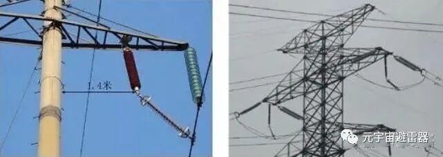

5 线路避雷器的安装
安装过程根据塔形的不同,采用不同的安装方式,除了避雷器本体外,还涉及到支架选择、安装、计数器安装、据带电体距离大小以及避雷器间隙的确定等。

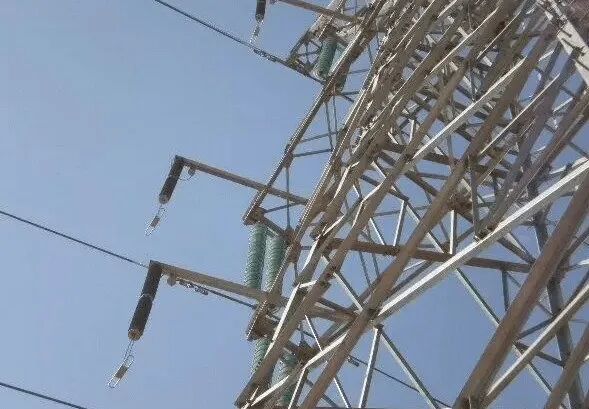

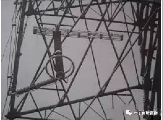

5.1 直线塔线路避雷器的安装
直线塔使用空气间隙避雷器,安装应注意:
避雷器的位置
避雷器与被保护绝缘子的安全距离
避雷器与带电体的距离
钢架的选择与安装
弧形电极的方向
间隙的尺寸
计数器的安装等

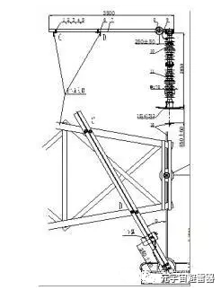

直线塔安装避雷器示意

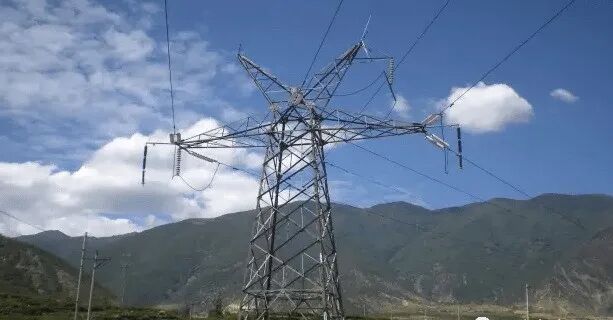

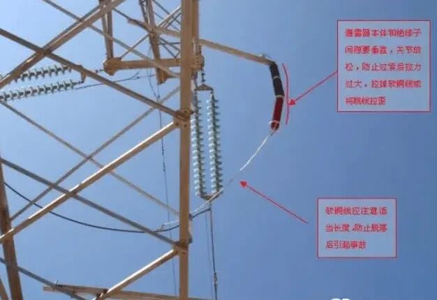

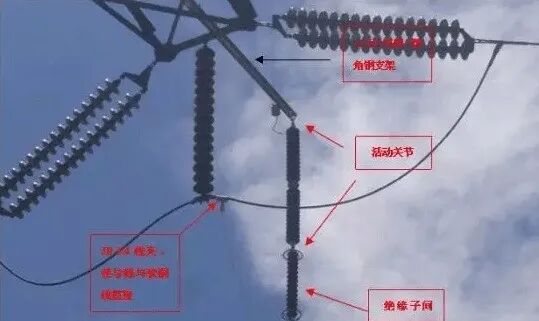

5.2 耐张塔线路避雷器的安装
耐张塔因无法实施安装纯空气间隙避雷器,仅能安装带绝缘子间隙避雷器,使用带绝缘子间隙避雷器,安装应注意:
安装点是否处于重冰区
安装点是否处于强风区
避雷器的位置、避雷器与被保护绝缘子的安全距离、钢架的选择与安装、计数器的安装等(与纯空气间隙一致)
绝缘子的安装形式
避雷器一端通过铁塔接地,一端通过固定绝缘子间隙直接搭接在导线上,避雷器采用垂直下垂的方式。
耐张塔安装避雷器示意

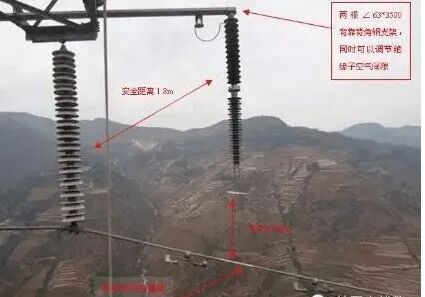

5.3 安装注意事项
1、线路避雷器在安装前应严格按照规程开展交接试验;
2、安装支架伸出距离应满足避雷器与被保护绝缘子的安全距离大于最大间隙距离的要求,并留有一定裕度,防止避雷器对绝缘子金具放电,如220kV线路避雷器与接地体的空气距离不低于1.9m;
3、线路避雷器安装支架可采用两根角钢靠背双并斜担在杆塔塔头主横担上或者采用槽钢、角钢结合的方式,采用的槽钢、角钢型号应满足避雷器承力要求,如安装220kV线路避雷器采用两根角钢应不低于L63×6,若采用槽钢、角钢结合的方式,槽钢不低于10号;

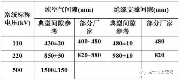

4、线路避雷器安装时,为保障间隙距离的有效性,避雷器尾端弧形电极长轴方向应与下方导线垂直;
5、线路避雷器纯空气间隙安装时应满足要求;
6、线路避雷器的计数器应选择具有大盘径、粗指针的计数器,以易于塔下查看读取数据,安装时计数器面板朝下。计数器安装时,通过软导线与避雷器接地端子相连,计数器朝向主横担侧,也可安装在杆塔塔头主横担上靠近避雷器侧的位置(打孔),但距避雷器的位置不应超过2m。
