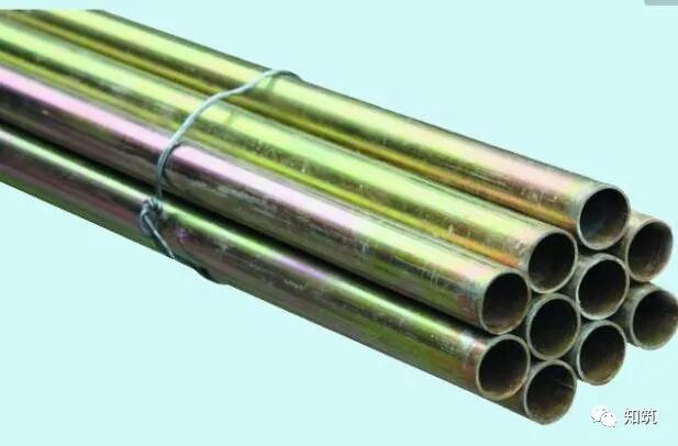

知识点:扣压式钢导管电线管路
扣压式薄壁钢导管施工操作工艺
4.2.1管路连接
包括管路与管路的连接和管路与盒的连接两种情况:

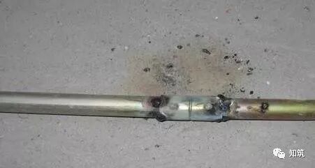

(1)管路与管路的连接,直线管路采用配套的直管接头连接,管的接口应在直管接头的中心位置,即将接头插接到位。根据管路要求采用90°直角弯管接头时,管路要插入直角弯管的承插口处,并插接到位。管路插接后必须使用配套的扣压器压接,其扣压点不少于两点。压接后在每个联结日处涂抹铅液,以使管路接口封闭井形成完整统一的接地体,从而不必焊跨接地线。

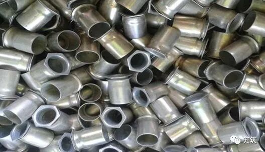

(2)管路与盒的连接,采用配套的爪型螺纹管接头,接头的一端按上面管接头的连接方法与管路连接,另一端使用专用扳手与盒锁紧,爪型根母护口要完好,以保证良好的接地电气通路,且不必焊跨接地线。
4.2.2管路的套丝:不需现场套丝。

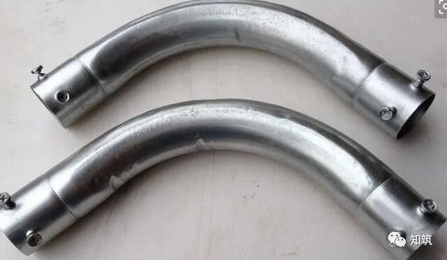

4.2.3 钢管的弯曲:使用专用弯管器。90°直角弯头有定型产品供应。
管路的防腐:管路内外壁镀锌不需做防腐处理。

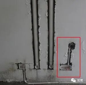

5、应注意的质量问题
5.1划定灯头盒位置时,容易出现灯位在房间内不居中的质量问题,可在施工前认真审图,注意房间内是否有吊壁柜的原因。
5.2固定灯头盒时电线管路内流入灰浆,造成堵管现象,可在堵盒前首先堵好管日。
5.3PVC管煨弯时出现凹扁现象,可选用配套的弯管弹簧,且热煨时保证煨弯部位受热均匀。
5.4钢管煨弯时出现凹片过大,弯曲半径不够的情况,.注意在使用手动弯管器时,受力点要适当移动;使用液压弯管器时,模具要配套,焊接钢管的焊缝不应放在侧面;钢管直径大于80mm时,最好到专业厂家加工定做。
