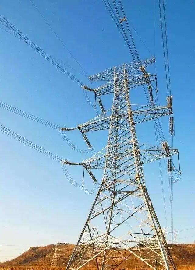

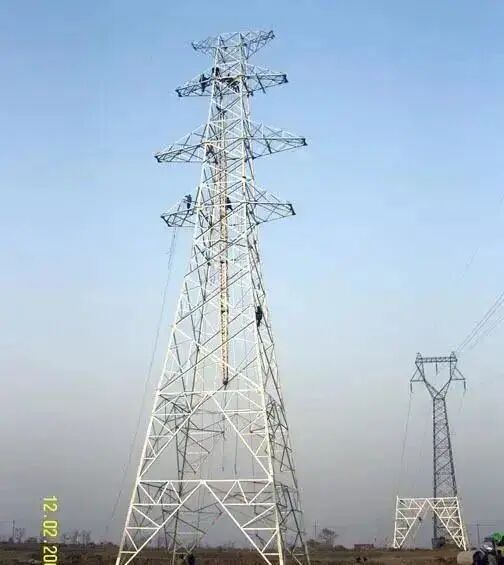

按照使用功能分
按照使用功能,分为直线塔、耐张转角塔、换位塔、直线转角塔、终端塔。终端塔实际就是耐张转角塔,只不过受力较大,设计上主材型号较大而已,外形上无明显区别。
同塔双回耐张塔
单回路耐张塔
同塔双回直线塔
单回路直线塔
直线转角塔

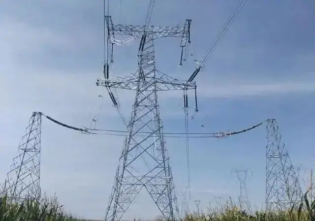

同塔双回换位塔
单回路换位塔

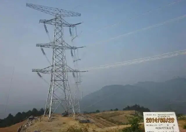

按回路数量分
可以分为同塔双回、单回路、多回路杆塔。

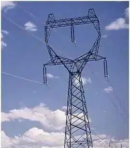

交流同塔双回塔
单回路酒杯塔
多回路杆塔

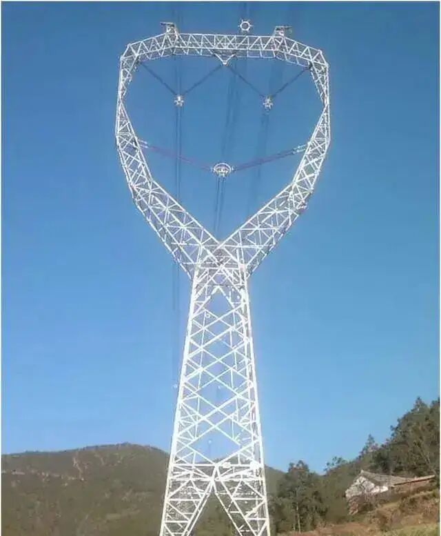

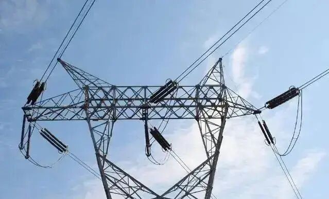

按杆塔形状分
猫头塔
干字塔
酒杯塔
直流特高压官帽塔

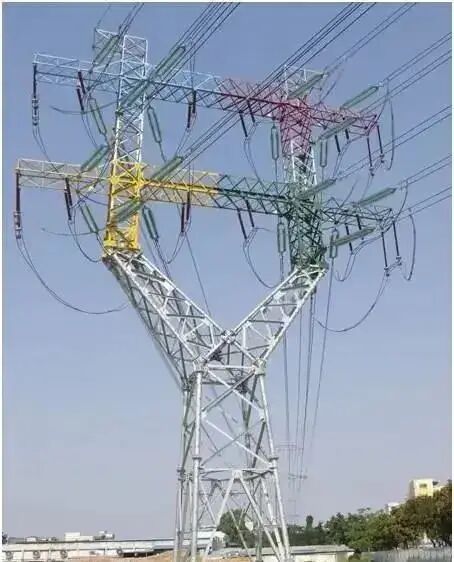

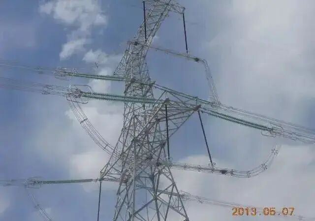

同塔双回紧凑型塔
单回路紧凑型塔

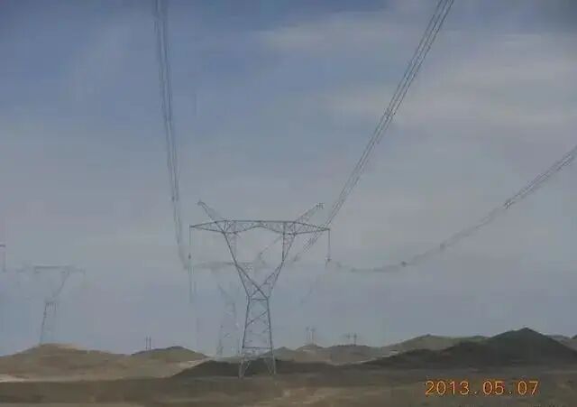

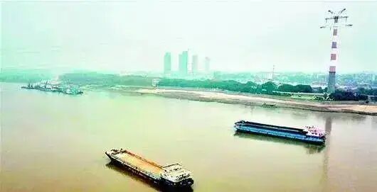

按照主材型式分
可以分为钢管塔、角钢塔、烟囱塔
钢管塔
角钢塔
烟囱塔
