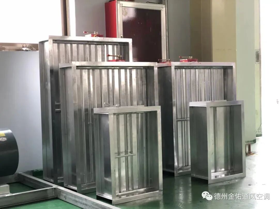

1.防火阀
防火阀,是安装在通风、空气调节系统的送、回风管道上的阀门,平时呈开启状态,火灾时当管道内烟气温度达到70℃时关闭,并在一定时间内能满足漏烟量和耐火完整性要求,起隔烟阻火作用。
通风、空气调节系统的风管,在下列部位应设置公称动作温度为70℃的防火阀:
①穿越防火分区处;
②穿越通风、空气调节机房的房间隔墙和楼板处;
③穿越重要或火灾危险性大的场所的房间隔墙和楼板处;
④穿越防火分隔处的变形缝两侧;
⑤竖向风管与每层水平风管交接处的水平管段上。
注:当建筑内每个防火分区的通风、空气调节系统均独立设置时,水平风管与竖向总管的交接处可不设置防火阀。
防火阀的启动方式,是采用温控自启动,在一般场所温度达到 70 ℃时自动关闭,而在一些特殊场所,比如厨房的排油烟管道,当设置防火阀时,应设置动作温度为  150 ℃的防火阀。
在实际应用中,根据功能需要还有一些特殊的防火阀,比如防烟防火阀和防火调节阀等。防烟防火阀就是在防火阀的基础上增加了电动或电磁关闭机构,可以接收火灾报警联动信号关闭;而防火调节阀可以调节阀门开度。

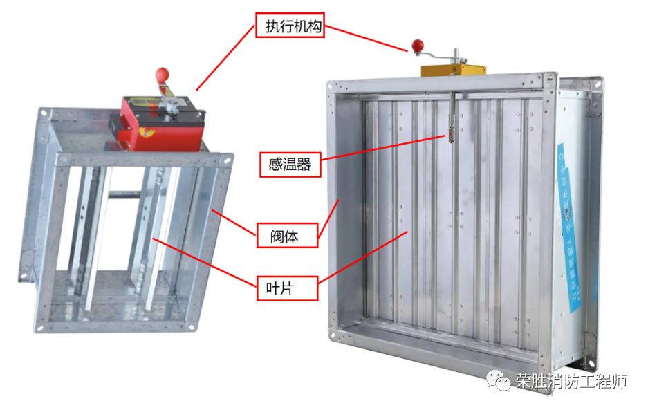

2.排烟防火阀
排烟防火阀,是安装在机械排烟系统的排烟管道或排烟风机入口管道上的阀门,平时呈开启状态,火灾时当排烟管道内烟气温度达到280℃时关闭,并在一定时间内能满足漏烟量和耐火完整性要求,起隔烟阻火作用。 和防火阀相比,排烟防火阀是安装在机械排烟系统管道上的阀门,结构基本相同(由阀体、叶片、执行机构和温感器等部件组成),主要是安装的系统不同,动作温度也不一样。

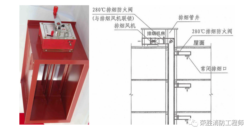

根据规范要求,排烟管道下列部位应设置排烟防火阀:
①垂直风管与每层水平风管交接处的水平管段上;
②一个排烟系统负担多个防烟分区的排烟支管上;
③排烟风机入口处;
④穿越防火分区处。

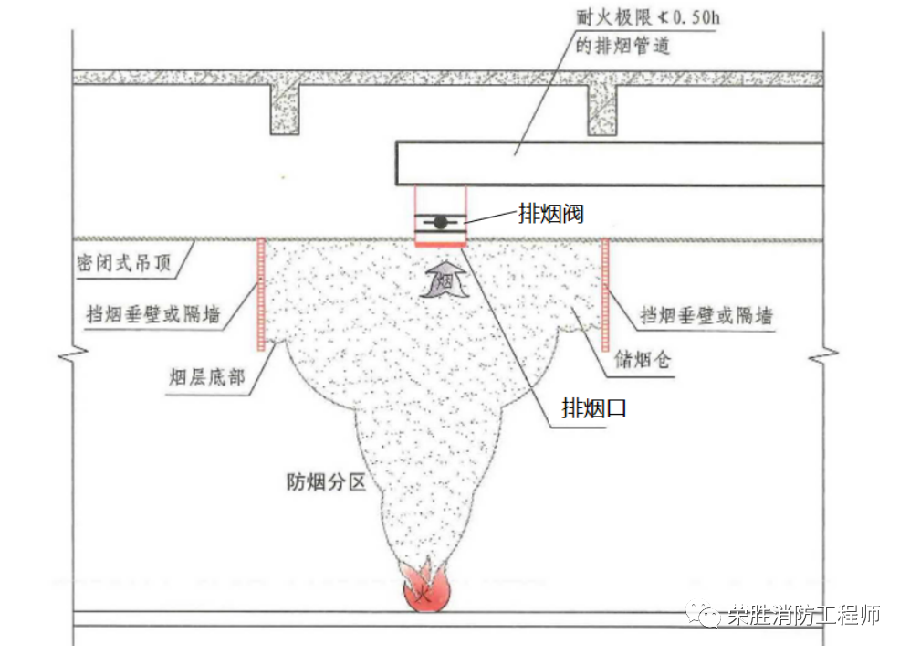

3.排烟阀 排烟阀,是安装在机械排烟系统各支管端部(烟气吸入口)处,平时呈关闭状态并满足漏风量要求,火灾时可手动和电动启闭,是起排烟作用的阀门。 排烟阀和防火阀、排烟防火阀相比,排烟阀没有了温控装置(温感器件),但增加了电动开启方式,且应确保现场手动操作方便。对于不方便操作的排烟阀,应设置远距离操作开关,确保手动操作方便可靠。 排烟阀通常不会单独存在,会配套装饰口或进行装饰处理,形成成套的闭式排烟口。带有装饰口或进行过装饰处理的排烟阀,称为排烟口。

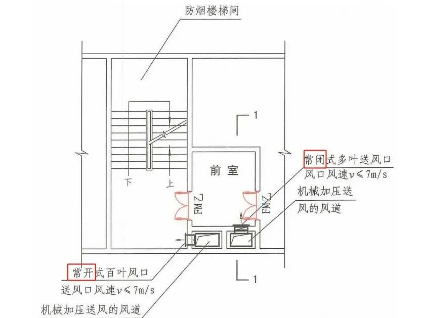

5.补风口 根据空气流动的原理,必须要有适当补风才能排出烟气。根据规范要求,除地上建筑的走道或建筑面积小于500m?的房间外,设置排烟系统的场所应设置补风系统。 补风口应用在补风系统中,有常开和常闭两种形式。 6.机械加压送风口 加压送风口应用在机械加压送风系统中,结构形式和动作原理与排烟口相似,但相对于排烟口,加压送风口对耐火性能等没有严格要求。 加压送风口有常开和常闭两种形式:前室、合用前室等部位通常采用常闭式送风口,平时呈关闭状态,火灾时手动或电动(自动)打开;楼梯间等部位通常采用常开式送风口。
