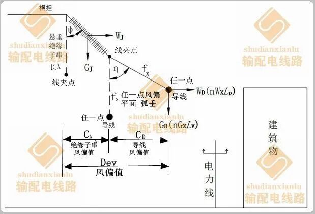

架空输电线路的绝缘子串与导线一方面受到自重、冰重的垂直荷载,另外一方面还受到横向水平风压产生的水平荷载,在水平风压的作用下,使原来垂直平面内的绝缘子串与导线向风压方向偏摆,其容易造成运行线路导线相间放电,导线对杆塔(塔身、横担)、边坡、树木、凸出的岩石或其它物体放电,进而导致的线路跳闸的故障。为了保证线路的安全运行,从设计与运行人员都需要掌握风偏的计算方法,降低线路跳闸的故障等事故。导线风偏容易引起的故障主要是基本风时的最大风偏及覆冰时弧垂较大时的风偏,故风偏针对这2种情况进行分析。其风偏示意图如下:
▲图1  绝缘子串及导线风偏受力图
从上图可知,导线任意一点相对于无风时与受到风荷载作用下 引起的架空导线与竖直方向 的水平偏移既风偏(Dev),由导线本身受风荷载产生的相对水平偏移( C D )与绝缘子串本身受水平风荷载及导线水平荷载作用下的绝缘子串产生的 水平偏移 (Cλ)之和。既架空导线的风偏为:
Dev = CD + Cλ
式中:
Dev — — 架空导线的风偏值,(m);
CD  — — 导线本身的相对水平偏移值,(m);
Cλ  — — 绝缘子串的水平偏移值,(m)。
从上图,根据几何知识,可以求出架空导线本身的相对水平偏移值及绝缘子串的水平偏移值分别为:
Cλ = λ·sinφ
CD  =fX·sinη
式中:
λ — — 绝缘子串长度(耐张串为水平投影长),(m);
fX  — — 风偏平面内任意一点导线的弧垂(综合比载计算弧垂值),(m);
φ  — — 悬垂或耐张绝缘子串的风偏角,(?);
η — — 架空导线的风偏角,(?);。
从上可知,要计算出架空导线的风偏值,需要计算出风偏平面内任意一点导线的弧垂、空导线的风偏角、悬垂或耐张绝缘子串的风偏角及耐张串为水平投影长度,下面将介绍这几个值的计算方法。

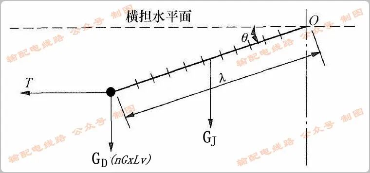

耐张绝缘子串受垂直荷载及水平荷载的作用,受耐张绝缘子串自重及导线自重的垂直荷载时耐张绝缘子串向下倾斜,耐张绝缘子串与横担水平面会形成一倾斜角θ;耐张绝缘子串及导线受水平风荷载时,系风垂直导线吹时引起耐张绝缘子串 在水平面内的偏移角度,既水平风偏角φ 。耐张绝缘子串垂直及水平荷载受力图如下图所示。
(a)  垂直荷载受力图
(b) 水平 荷载受力图
▲图2 耐张绝缘子串受力图
从上图(a)耐张绝缘子串垂直荷载受力图,可得耐张绝缘子串风的耐张串水平投影长计算公式如下:
式中:
λt   — — 耐张绝缘子串的水平投影长,(m);
λ — — 耐张串长度,(m);
θ  — — 耐张绝缘子串的倾斜角,(?);
GD  — — 相导线的重力,(N);
GJ  — — 悬垂绝缘子串重力,(N);GJ   =mJg,mJ  为 悬垂绝缘子串质量,可以查阅图纸,单位为kg,g=9.80665 N/kg;
GX  — — 单导线单位长度重力,(N/m);GX =mxg,mx  为 导线单位长度质量,单位为kg/m,可以查 GB 1179-2017、国网或南网的企业相关标准;
n  — — 导线分裂数;
lV  — — 悬垂绝缘子串风偏角计算用杆塔垂直档距,(m);
T  — — 计算条件下的相导线水平张力,(N)。

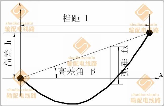

风偏平面任意点弧垂
▲图3 任意一点弧垂示意图
根据前面我们介绍的《架空输电线路最大、最低、档距中央、任意点弧垂计算应用》可以知道,一档架空线内,导线上任意一点与悬挂点连线的垂直距离为任意一点的弧垂。

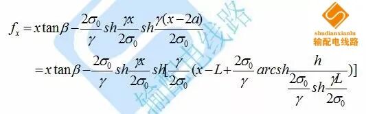

悬链线方法计算任意一点弧垂公式如下:
▲ 悬链线弧垂公式
式中:
L  —— 该档的档距,m
h  —— 该档的高差,大号侧(前侧)高为正,反之为负,m
a  —— 导、地线最低点至小号侧悬挂点的水平距离,计算见4.1部分,m
x  —— 计算点距离小号侧的水平距离,m
γ  —— 计算气象条件下比载,MPa/m
σ0   —— 计算气象条件下弧垂最低的应力,MPa
β   —— 高差角,°
fx  —— 任意一点的弧垂,m

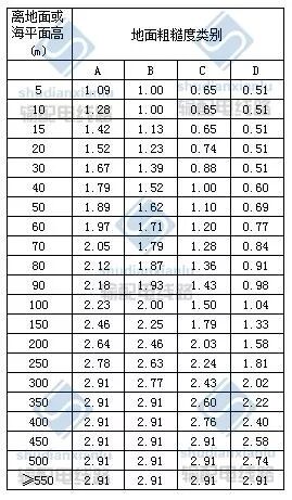

μZ  — — 风压高度变化系数,基准高度为10m的风压高度变化系数按下表取值;根据上述规程规定,一般基本风荷载考虑高度变化影响,其他风荷载不考虑高度变化的影响,当不考虑高度影响时取 1.0;
表  风压高度变化系数μZ
注:地面粗糙度类别可分为:A 类指近海面和海岛、海岸、湖岸及沙漠地区;B 类指田野、乡村、丛林、丘陵以及房屋比较稀疏的乡镇和城市郊区;C 类指有密集建筑群的城市市区;D 类指有密集建筑群且房屋较高的城市市区。位于远海海面和海岛的架空输电线路,风压高度变化系数应适当提高。

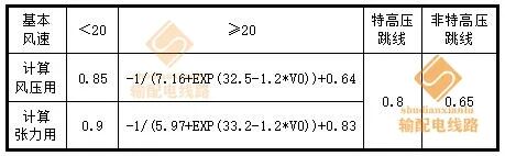

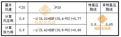

γC — —  导线或地线风荷载折减系数,按下标取值;
表 导地线风荷载折减系数γC(一般输电线路)
表 导地线风荷载折减系数γC(大跨越)
注: 表中,“计算风压用”指该行系数应用于计算导地线风偏时的导地线风压;“计算张力用”指该行系数应用于计算导地线风偏时的导地线张力;但在计算控制工况时,选取的各工况 γ C 不 采用两表中的取值,而是与计算杆塔荷载时相同,统一取 0.9。

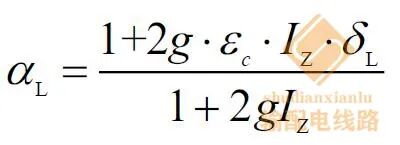

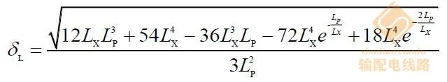

δL——档距相关性积分因子,对导线或地线应按公式计算,计算跳线时可取1.0;
Lp——杆塔的水平档距,m;
Lx——水平向相关函数的积分长度,可取50m;

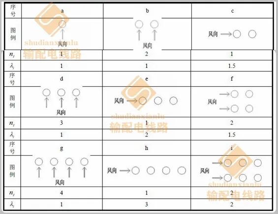

绝缘子串风偏设计风荷载计算
根据《架空输电线路电气设计规程》(报批稿)第 9.4.1 条,得出绝缘子串风荷载(风压)的计算公式如下:
式中:
WJ  — — 绝缘子串风荷载(风压),N;
nJ  — — 垂直风荷载绝缘子联数;
λJ  — — 顺风向绝缘子风荷载屏蔽折减系数,顺风向绝缘子联数为单联时取 1.0,双联时取 1.5,三联时取 2.0,四联时取3.0,对 V 型串取 2.0;
μSJ—— 绝缘子串体型系数,可取 1.0,当有可靠试验数据时也可按试验结果确定;
B3—— 绝缘子串覆冰风荷载增大系数,对于按有冰设计的各类情况,5mm 冰区取 1.1,10mm 冰区取 1.2,对无冰情况取 1.0;
AJ  — — 单联绝缘子串承受风压面积计算值(m 2 );
W0  — — 基准风压标准值,kN/m2;
V0  — — 基准高度为10m的风速,m/s。
表 I型悬垂绝缘子串和耐张串的 nJ 与 λJ 取值
