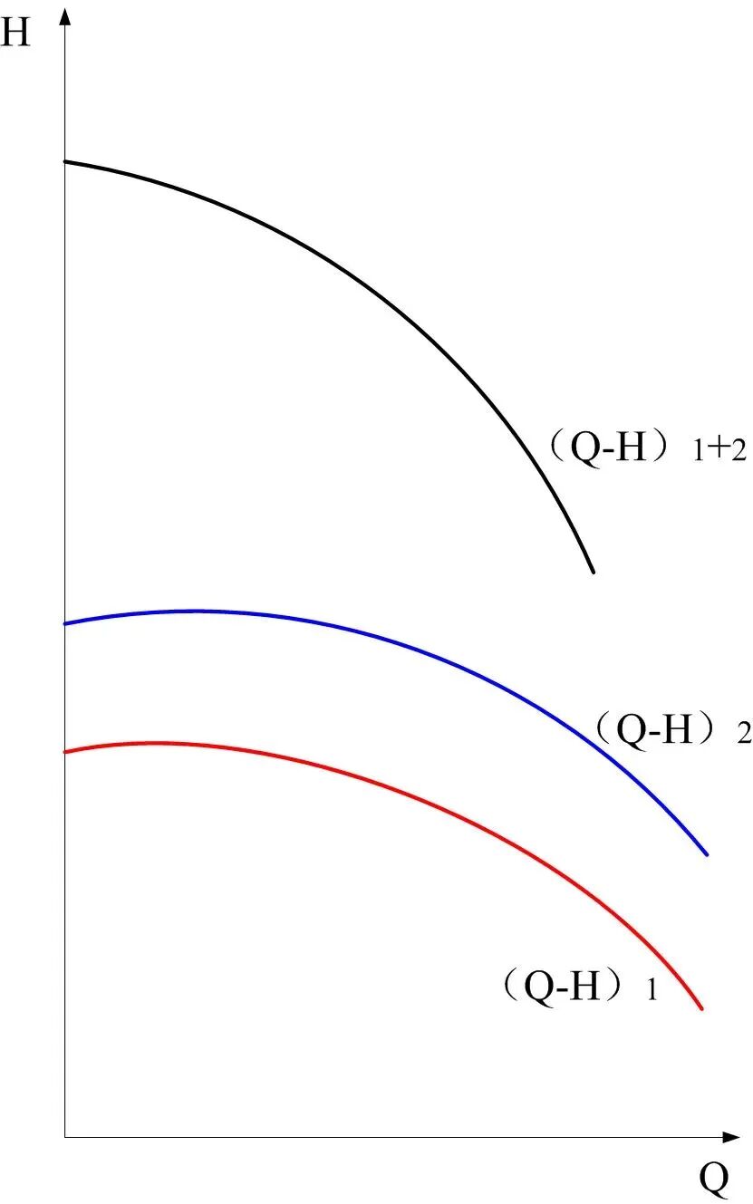

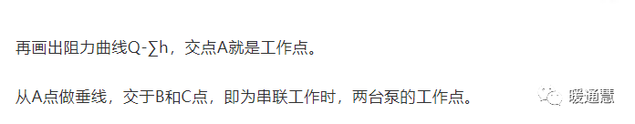

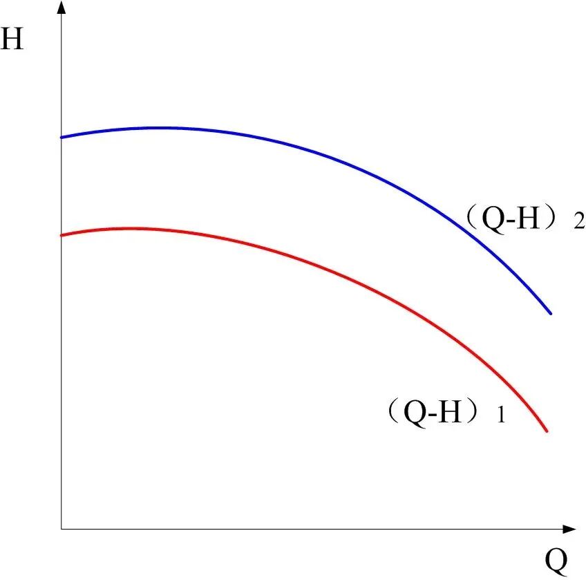

注意:两台泵串联时,通过大流量的泵,也会通过小流量泵。运行前要考虑小流量泵过载的情况。
