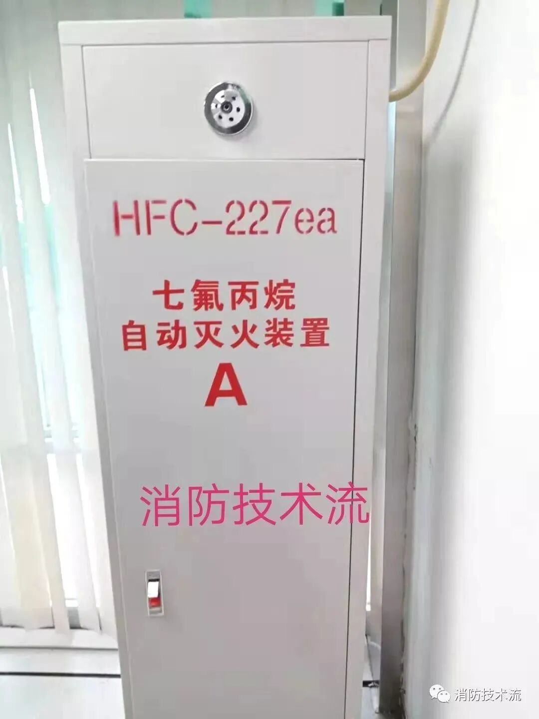

根据《建筑设计防火规范》GB50016,高层民用建筑内火灾危险性大,发生火灾后对生产、生活产生严重影响的 配电室 等,属于特殊重要设备室,应设置自动灭火系统,并宜采用气体灭火系统。规范解释:特殊重要设备,主要指设置在重要部位和场所中,发生火灾后将严重影响生产和生活的关键设备。如化工厂中的中央控制室和单台容量300MW机组及以上容量的发电厂的电子设备间、控制室、计算机房及继电器室等。高层民用建筑内火灾危险性大,发生火灾后对生产、生活产生严重影响的配电室等,也属于特殊重要设备室。气体灭火设计步骤
某项目配电房,按规范要求需要做气体灭火系统
1)依据《建筑设计防火规范》GB50016、《气体灭火系统设计规范》GB50370中的要求,根据该项目配电室的现场情况,确定配电室设计采用多个 柜式 七氟丙烷灭火装置 放置在防护区内,同时与火灾自动报警系统、烟温感探测器等组成联动实现对防护区自动探测、报警、灭火保护功能。
2)通过客户提供的图纸、相关技术资料及设计规范
计算房间体积---确定该配电室所需七氟丙烷灭火剂设计用量---计算泄压面积---配备柜式七氟丙烷灭火装置3)施工中,考虑到配电柜的安装位置,为保证气体灭火药剂喷洒效果,柜式七氟丙烷灭火装置应 均匀安装 ,同时尽量在房间合适的位置安装,保证房间的美观度。施工完成后,对气体灭火装置进行调试验收。
配电室气体灭火设计及施工要点
1)信号反馈处理:施工完后,将火警、故障、放气信号通过输入模块反馈到建筑的消防控制中心,让消防控制中心值班人员可以第一时间了解配电室消防安全状态。
2)电缆沟的药剂量前期需要根据面积及深度算到空间体积中来,计算药剂量。
3)带电施工时切忌高压柜不要碰,同时穿线两端裹好黑胶带,禁止钢丝不小心伸进配电柜。
4)气体灭火系统施工前应对灭火剂贮存容器,容器阀、选择阀、液体单向阀、喷嘴和阀驱动装置等系统组件进行外观检查。系统安装前应检查灭火剂贮存容器内的灭火剂充装量与充装压力。
