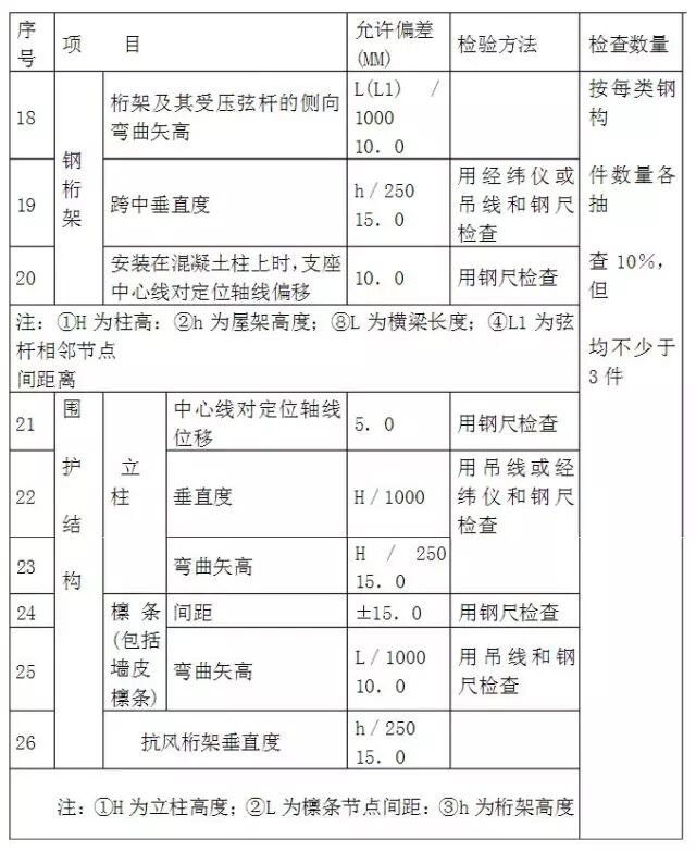

3.3.5檩条间距按施工图纸要求布置,其误差值不大于±5.0㎜,檩条弯曲矢高不大于L/750且小于12.0㎜。用钢尺和拉线检查。

3.4.4 验收:檩条间距按施工图纸要求布置,其误差值不大于±5.0㎜,檩条弯曲矢高不大于L/750且小于12.0㎜。用钢尺和拉线检查。

第5节  允许偏差项目见表
允许偏差项目表
