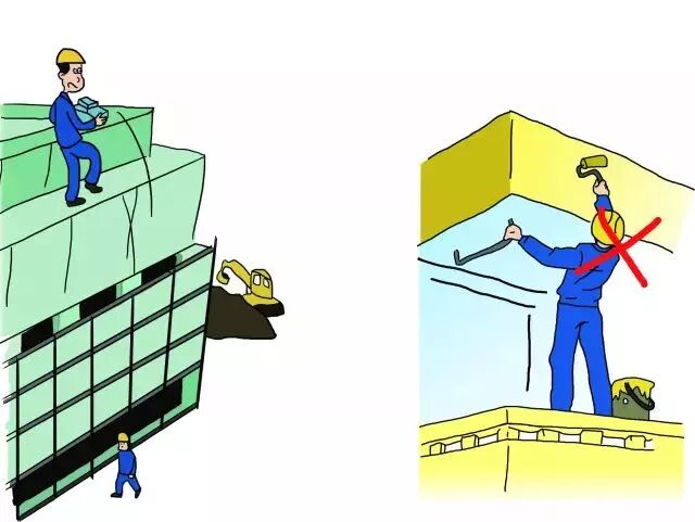

吊篮脚手架施工安全要求
1、吊篮脚手架是通过设置支撑点将吊臂、吊篮等悬吊起来,并可升降,供建筑装潢专用。吊篮使用前应进行安全检测。检查钢丝绳、和制动装置;
2、作业人员系好安全带,安全带不能固定在吊篮上,必须挂在单独设置的安全绳上;
3、升降时不能两人同时工作;
4、人员要在地面进出吊篮,禁止在空中跨越吊篮;
5、禁止在吊篮上使用梯子、凳子等进行作业;
6、禁止在吊篮上部进行高空抛物。

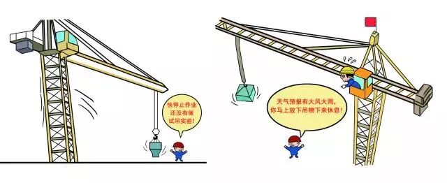

塔式起重机
1、使用前检查塔式起重机安全附件、钢丝绳、滑轮组、旋转系统,确认安全后方可投入使用;
2、应尽量避免在高压输电线下作业,必须在高压线下作业时应有专人监管,同时做好外电防护;
3、提吊重物前要先试吊,满足吊装要求后,方可进行作业;
4、起吊重物严禁自由下落,应用手刹或脚刹控制缓慢下降;
5、两台塔吊同时作业时,两机之间与吊物之间距离不得小于5m;
6、吊装作业过程中要严格遵守塔吊安全操作规程,起重臂下方不得有人停留、禁止起重机吊运人员、遇6级以上大风或大雾、大雨天气禁止吊装;
7、工作完成后应及时做好保养、检修工作。

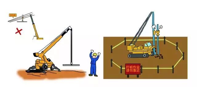

桩基施工
钻孔桩
1、钻机就位处地基应夯实平整,保证其稳定性,防止倾覆;
2、吊装过程中应有人员现场指挥,严禁无关人员进入吊装作业范围,并对钢丝绳进行检查;
3、泥浆沉淀池、钻孔周边要设置安全防护措施及警示标志;
4、现场吊车安装钢筋笼入孔时,专人指挥,保证有序施工;
5、吊车距离高压线,线路电压小于1KV时,垂直方向和水平方向的距离至少在1.5米以上。

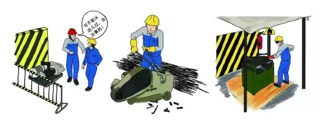

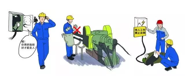

钢筋施工
钢筋机具安全操作规程
对焊机操作时应带防护镜和绝缘手套,工人站在绝缘板上,周围禁止堆放易燃品。切断机断料时,手与刀口距离不得少于15厘米。冷拉钢筋时,冷拉机端头设置防护挡板,冷拉区域设置安全警示,2m之内不得有人员停留。
钢筋施工
钢筋机具安全操作规程
加工作业完成后,拉闸断电,维修保养时切断电源,设警示标志,有专人看护。当钢筋送入调直机后,手与轮保持一定间距,作业中禁止打开防护罩调节间距。
钢筋施工
钢筋绑扎安全注意事项高处作业绑扎钢筋时,应搭设平台,有可靠的立足点,并在临边设置防护栏及防护网。焊接作业时要穿绝缘鞋、带绝缘手套、焊目镜,同时保证用电安全。不得站在钢筋骨架上或上下攀登骨架,禁止撬版悬空绑扎。

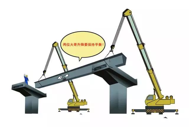

架梁
1、吊装架设箱梁过程中,要有专人统一指挥,两车的升降速度要保持相等。吊物荷载要平均分配,每车分担的荷载不能超过最大起重量的80%;
2、架桥机架梁及过孔施工过程中,桥面下必须有安全防范措施,派专人看护及设置警示标志等,严禁行人和车辆从桥下经过。
