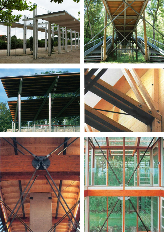

钢木结构是指运用钢构件和木构件相互组合的方式建造的构筑物结构体系。这种结构体系比传统的木结构体系更加坚固耐用,又比现代的纯钢结构更丰富多彩,被广泛地运用于建筑与风景园林设计实践当中。
通过对钢木结构节点的交接形式进行系统的研究,可以总结归纳钢构件与木构件在相互组合成构筑物时,构件交接部位可能出现的形式;探寻结合钢材和木材的特性在节点部位进行细部设计的可能性。下文的图表是硕士毕业论文中的一部分。

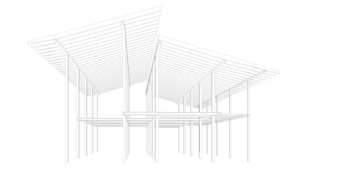

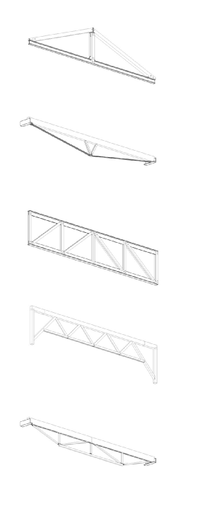

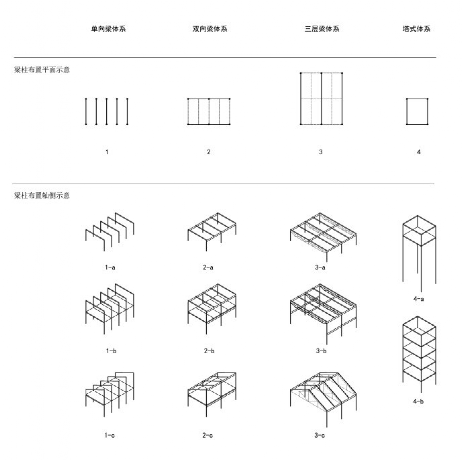

1-结构体系

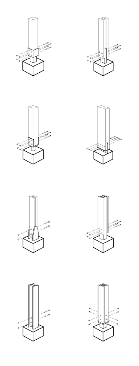

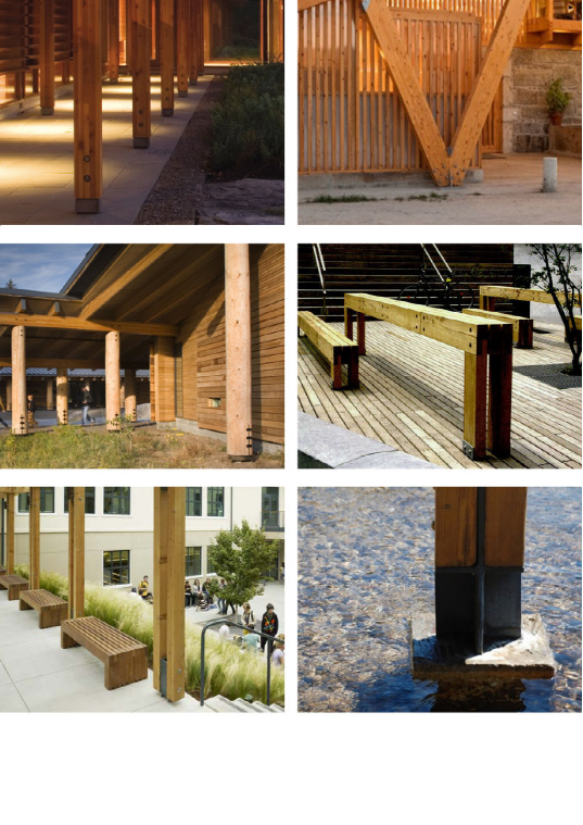

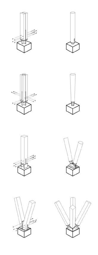

2-柱与地面交接的细部

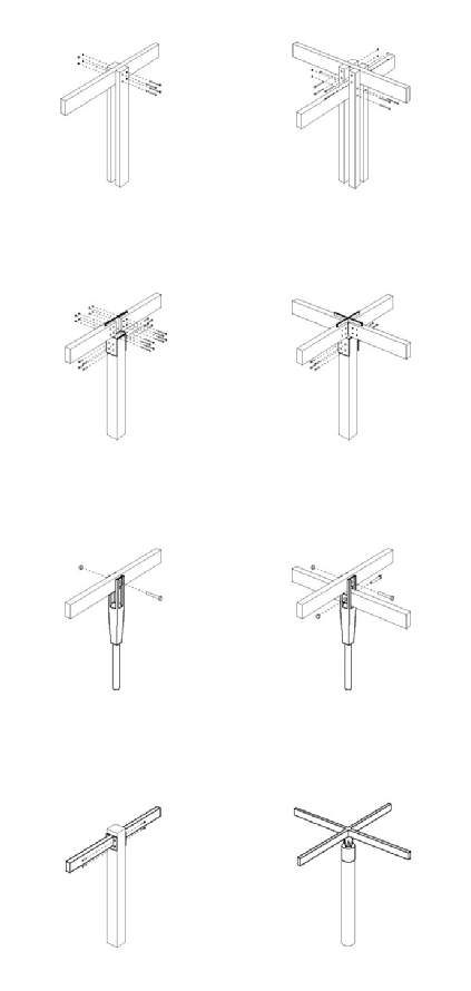

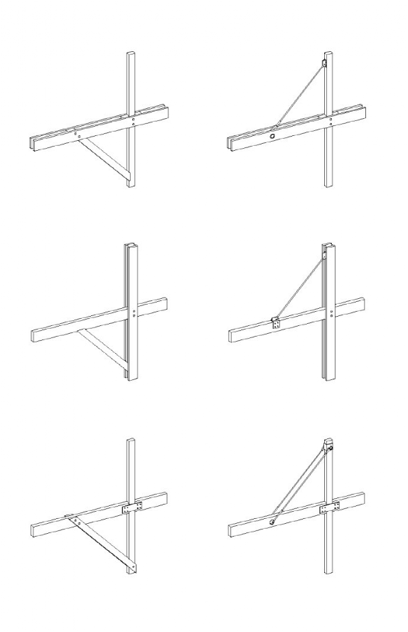

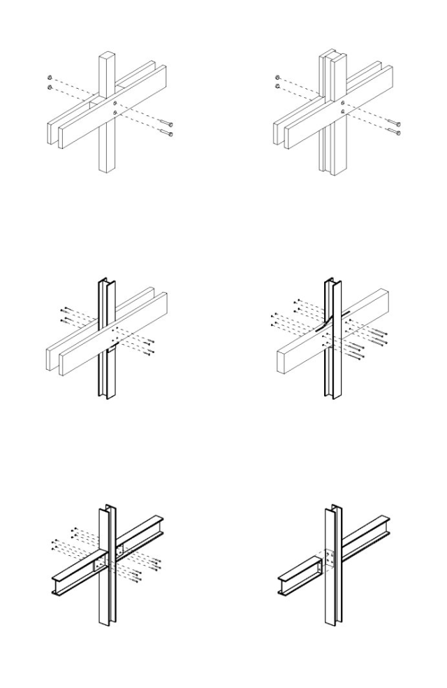

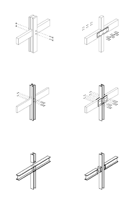

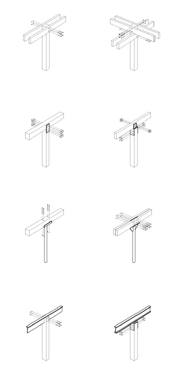

3-梁与柱交接的细部

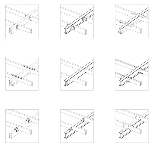

4-主梁与次梁交接的细部

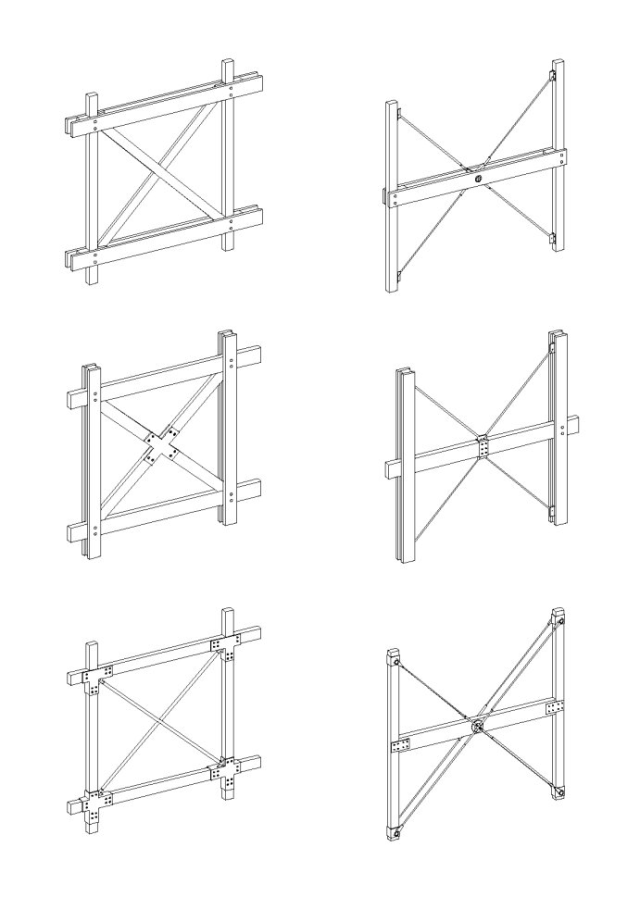

5-拉索与斜撑

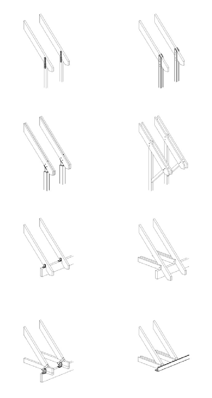

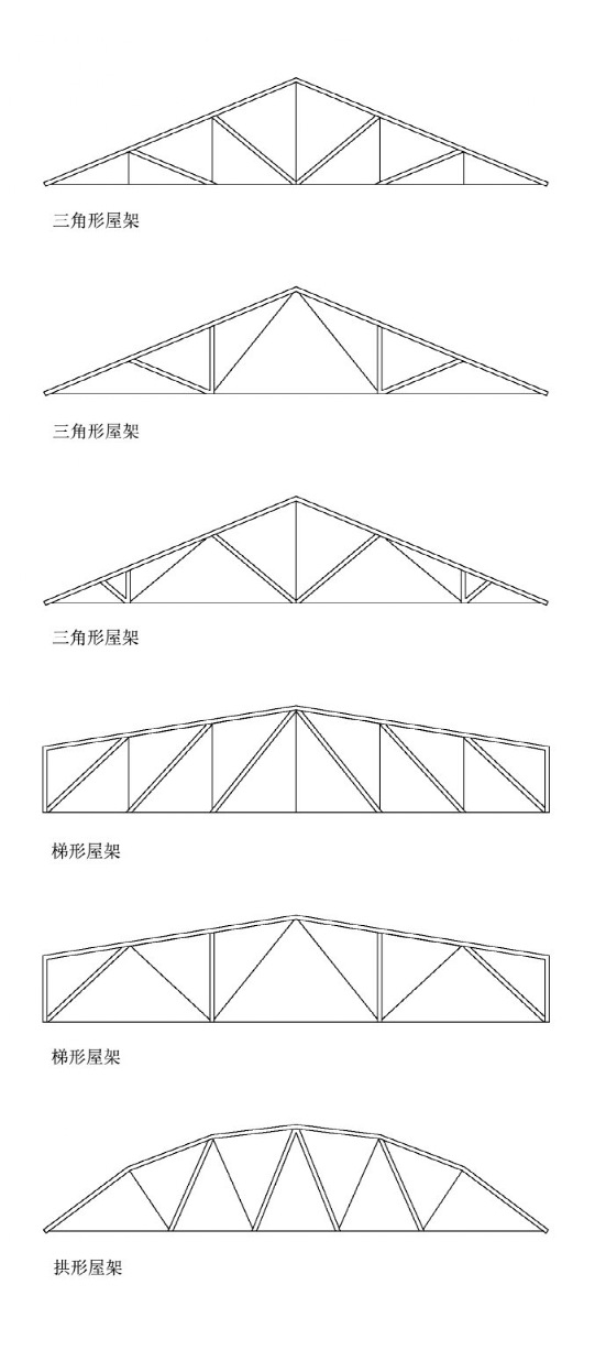

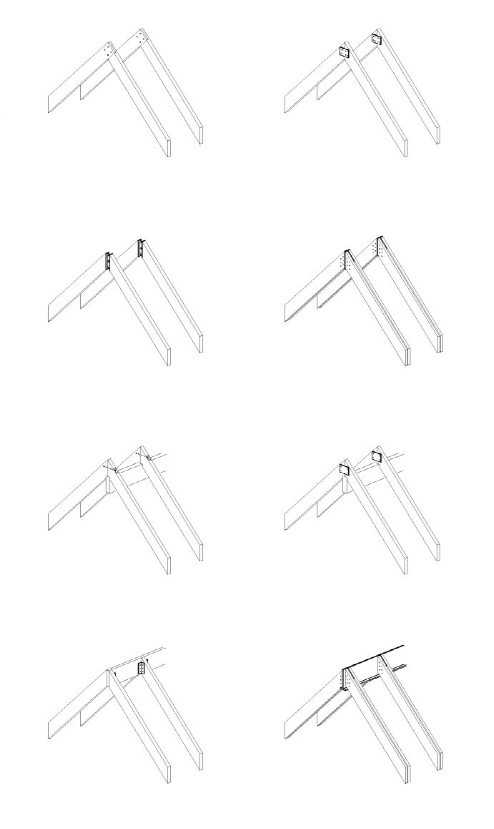

6-坡屋顶结构构件

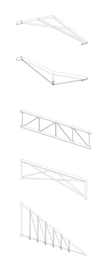

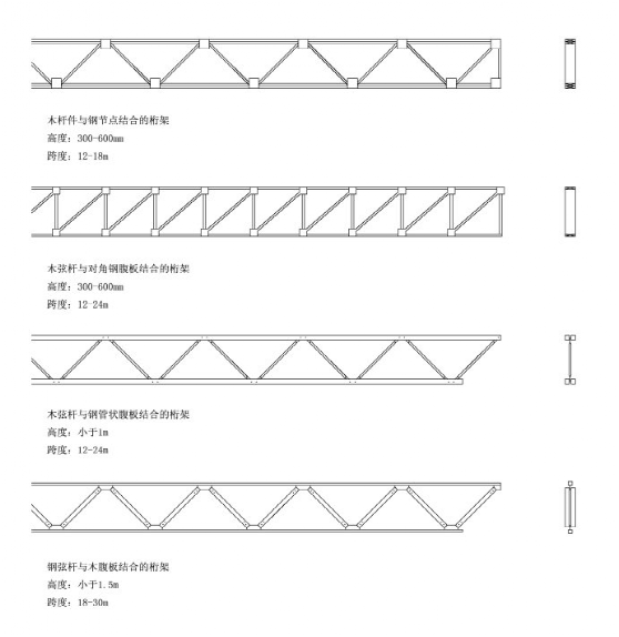

7-大跨度结构形式

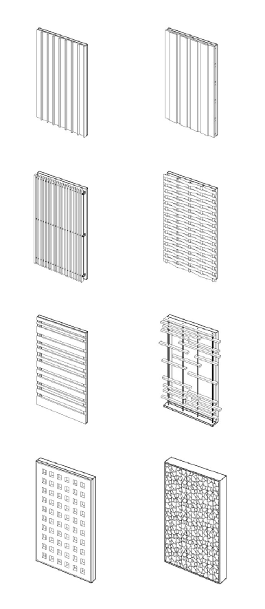

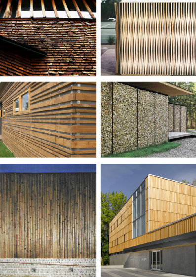

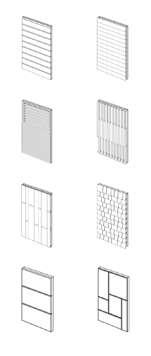

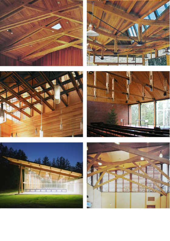

8-饰面
