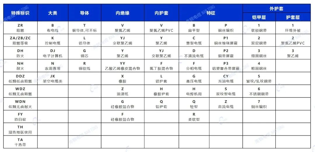

  三、组成型号的代码
1、类别、用途,由1~2个字母组成,不同的字母代表的是不同的线:
A:安装线
B:布电线
C:船用电缆
K:控制电缆
N:农用电缆
P:信号电缆
R:软线
U:矿用电缆
Y:移动电缆
M:煤矿用
JK:绝缘架空电缆
2、导体材质,由1个字母组成:
T:铜导体(大多数时候省略展示)
L:铝导体
G:钢芯
R:铜软线
3、内绝缘,由1~2个字母组成:
F:聚四氟乙烯
G:硅橡胶混合物
V:聚氯乙烯(PVC塑料)
X:橡胶(天然丁苯胶混合物)
Y:聚乙烯
YJ:交联聚乙烯(XLPE)
YY:乙烯(乙酸乙烯橡皮混合物)
Z:油浸纸绝缘
4、内护套,由1个字母组成:
F:氯丁橡胶护套
H:橡胶护套
L:铝护套
N:尼龙护套
V:聚氯乙烯护套(PVC)
Y:聚乙烯护套
Q:铅护套
5、结构特征,由1~2个字母组成:
B:扁平型电缆
C:重型电缆
CY:充油电缆
D:不滴流电缆
F:分相电缆
G:高压电缆
H:电焊机用
P:屏蔽电缆
P1:铜丝缠绕屏蔽
P2:铜带屏蔽
P3:铝塑复合带屏蔽
Q:轻型电缆
R:柔性软电缆
S:双绞型电缆
Z:直流电缆
6、铠装层,由1个数字组成:
1:联锁铠装
2:双层钢带铠装
3:细圆钢丝铠装
4:粗圆钢丝铠装
5:皱纹(轧纹)钢带铠装
6:双铝(或铝合金带)带
7:铜丝编织铠装
7、外护套,由1个数字组成:
1:纤维外被
2:聚氯乙烯护套(PVC)
3:聚乙烯护套
8、特殊使用标识,由2~3个字母组成,如果产品有特殊使用标识,一般会被放在型号的最前面:
ZR:阻燃
NH:耐火
DH:防火
TH:湿热地区使用
TA:干热带
FY:防白蚁
WDZ:低烟无卤阻燃
WDN:低烟无卤耐火
ZA/ZB/ZC:阻燃等级
贴心的小南把以上内容整理成了一张表,助你快速解读型号!

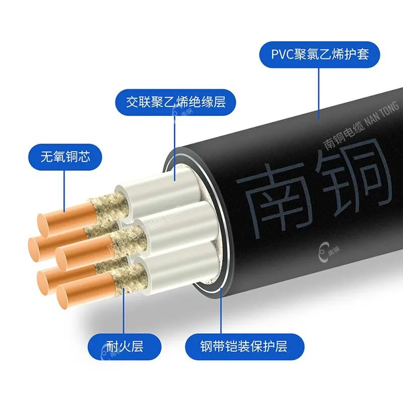

了解了以上内容,我们已经具备了全称和型号之间随意切换的能力了,快跟小南一起来实操一下吧,例如:阻燃铜芯交联聚乙烯绝缘钢带铠装聚氯乙烯护套电力电缆
“阻燃”——特征——ZR
“铜芯”——导体材质——T(省略)
“交联聚乙烯绝缘”——内绝缘——YJ
“钢带铠装”——铠装层——2
“聚氯乙烯护套”——外护套——2
“电力电缆”——产品大类名称
根据上面的分析,可以得出型号为:ZR-YJV22,很简单把~
