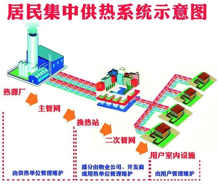

基本概念?
1、供热工程:是以热水或蒸汽作为热媒为用热系统提供热能的供暖系统和集中供热系统。?
2、供暖系统:是以人工技术把热源的热量通过热媒输送管道送到热用户的散热设备,为建筑物供给所要求的热量,以保持一定的室内温度和湿度,创造适宜的生活条件或工作环境。?
3、集中供热系统(热源、热网、热用户):是由集中热源所产生的蒸汽、热水通过管网供给热用户生产和生活使用的供热方式,它由热源、热网、热用户三个部分组成。?
4、热电联产:是利用燃料的高品位热能发电后,将其低品位热能供热的综合利用能源的技术。?
5、季节性负荷:供暖、通风、空气调节系统的热负荷属于季节性热负荷。?
6、常年性热负荷:生活用热和生产工艺系统用热属于常年性热负荷。?
7、热负荷图:是用来表示整个热源或热用户系统热负荷随室外温度或时间变化图。?

室外管网系统设计
1、闭式系统:用户利用热媒所携带的部分热量,而热媒本身则带着它剩余的热量返回到热源,在热源重新增补热量。?
2、半闭式系统:用户利用送给用户的部分热量并消耗一部分热媒,而剩余的热媒和它所含有的余热返回到热源。?
3、开式系统:不论热媒本身或所携带的热量都完全被用户利用。?
4、开式热水供热系统:是指用户热水供应水直接从外网取水,而供暖和空调热用户系统采用闭式系统连接。?
5、热力站:连接外网和局部系统并装有全部与用户有关的设备、仪表和控制装置的机房。?
6、定线:供热管线平面位置的确定?以下看书上? 地上敷设?(低支架敷设,中支架敷设,高支架敷设)?地下敷设(有沟敷设,无沟敷设,直埋敷设)?分析计算:保温层厚度的计算问题?

五、热力站的作用及类型?
答:热力站的作用有 ?
1、将热量从外网转移到局部系统内?
2、将热源产生的热介质温度、压力、流量调稳、变换到用户设备所要求的状态,保证局部系统安全和经济运行。 ?
3、保证局部系统的补水、定压和循环,检测和计量各热用户消耗的热量。 ?
4、在蒸汽供热系统中,热力站还具有收集凝结水,并将其回收利用。 ?热力站的类型有: 用户热力站、集中热力站、工业热力站?
