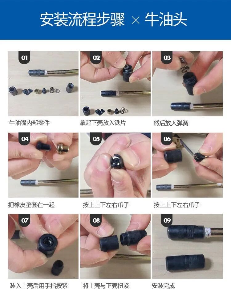

1.机器故障排除:故障:灌注时牛油头漏浆
方法:如牛油头内垫磨损,应拆开牛油头,更换橡胶垫,四爪固定,完成后重组好装回。如下图:

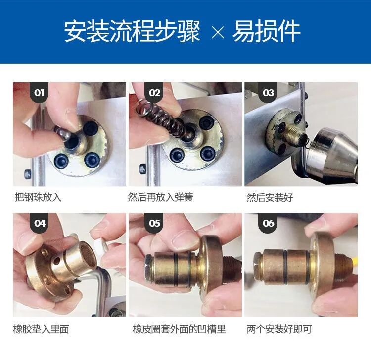

故障:机器无法增压

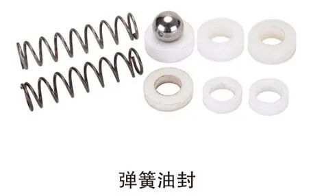

方法1:请将增压泵四颗六角螺丝拆下,压力泵浦口壁凹槽用软刷沾清洁剂刷 洗干净,钢珠清洗干净,弹簧及增压泵冲洗干净,若钢珠面不光滑不能使用 ,钢珠必须换新,然后重组好再试。
需要领取配件,可加微信咨询哦
方法2:如果调整铜螺帽使用中大量浆料渗漏严重,请用专用扳手锁紧螺帽, 如已调整到最紧仍漏浆,请更换防漏垫,请将压力泵浦前的增压泵四颗六角 螺丝拆卸下,泵浦拔出,拆下铜螺帽,并用尖刀小心挖出防漏垫,更换一片新防漏垫适当锁紧铜螺帽。
方法3:更换一根撞击杆或更换一组压力泵浦,再试压力。
