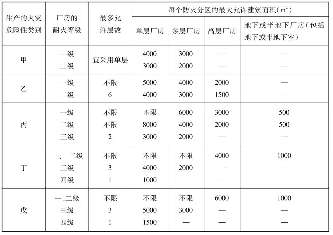

1)厂房防火分区之间应采用防火墙分隔,除甲类厂房外的一、二级耐火等级厂房,当其防火分区的建筑面积大于规范规定,且设置防火墙确有困难时,可采用防火卷帘或防火分隔水幕分隔。

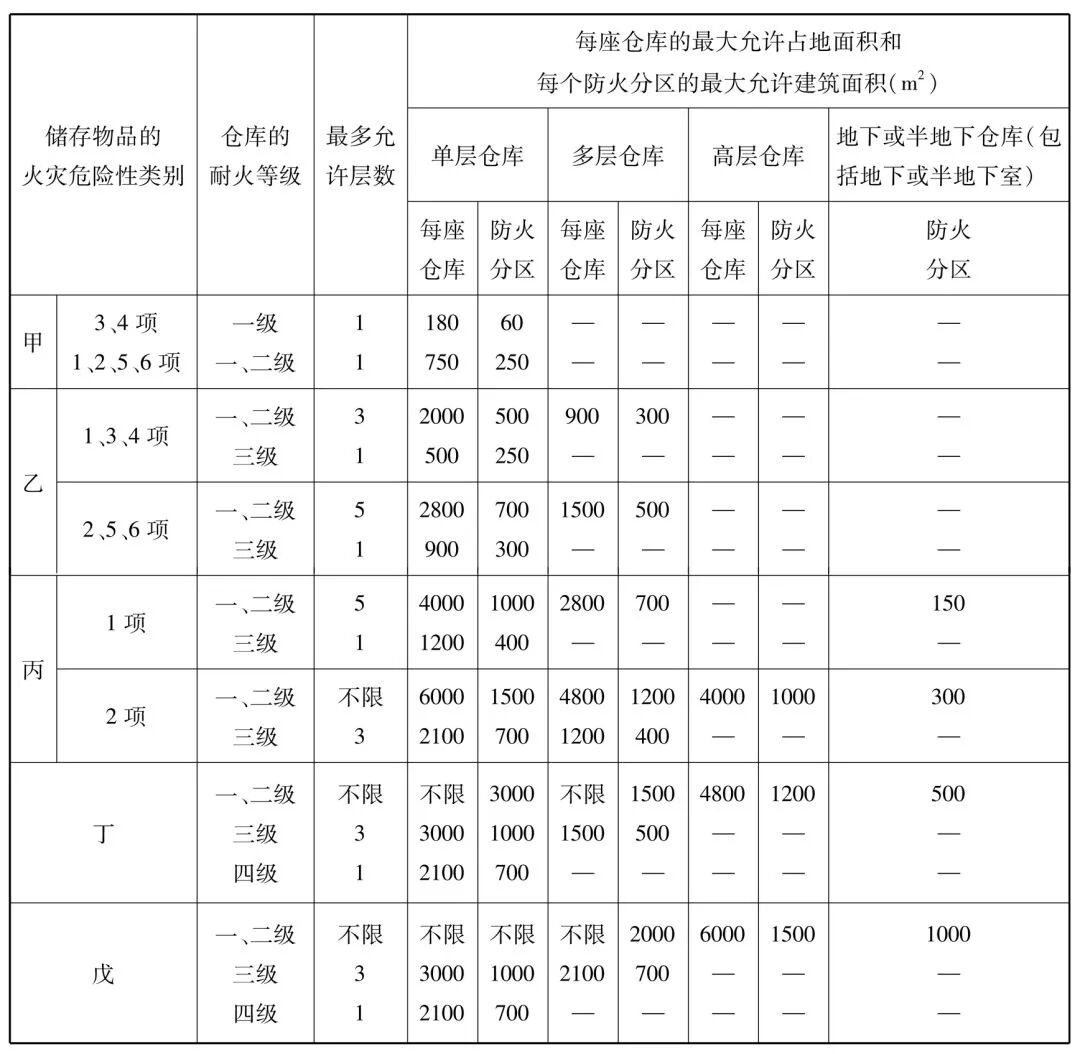

2)仓库内的防火分区之间必须采用防火墙分隔,甲、乙类仓库内防火分区之间的防火墙不应开设门、窗、洞口;地下或半地下仓库(包括地下或半地下室)的最大允许占地面积,不应大于相应类别地上仓库的最大允许占地面积。

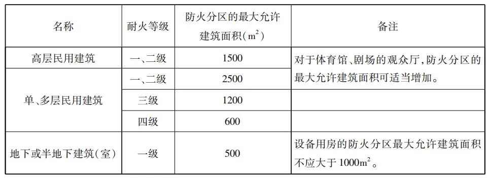

2. 防火分区面积及调整
1)厂房内设置自动灭火系统时,每个防火分区的最大允许建筑面积可按规范规定增加1.0倍。当丁、戊类的地上厂房内设置自动灭火系统时,每个防火分区的最大允许建筑面积不限。厂房内局部设置自动灭火系统时,其防火分区的增加面积可按该局部面积的1.0倍计算
2)仓库内设置自动灭火系统时,除冷库的防火分区外,每座仓库的最大允许占地面积和每个防火分区的最大允许建筑面积可按规范规定增加1.0倍。
3)当建筑内设置自动灭火系统时,民用建筑防火分区最大允许建筑面积可按规定增加1.0倍;局部设置时,防火分区的增加面积可按该局部面积的1.0倍计算。
4)裙房与高层建筑主体之间设置防火墙时,裙房的防火分区可按单、多层建筑的要求确定
5)商店营业厅
一、二级耐火等级建筑内的商店营业厅、展览厅,当设置自动灭火系统和火灾自动报警系统并采用不燃或难燃装修材料时,其每个防火分区的最大允许建筑面积应符合下列规定:
  • 设置在高层建筑内时,不应大于4000㎡。
  • 设置在单层建筑或仅设置在多层建筑的首层内时,不应大于10000㎡。
  • 设置在地下或半地下时,不应大于2000㎡。

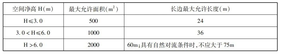

5. 公共建筑、工业建筑防烟分区的最大允许面积及其长边最大允许长度应符
合下表的规定,当工业建筑采用自然排烟系统时,其防烟分区的长边长度尚不应大于建筑内空间净高的8倍。
1)公共建筑、工业建筑中的走道宽度不大于2.5m时,其防烟分区的长边长度不应大于60m。
2)当空间净高大于9m时,防烟分区之间可不设置挡烟设施。

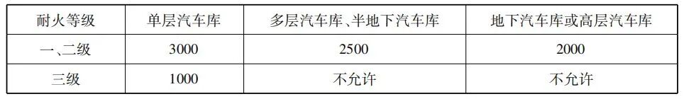

1)汽车库防火分区的最大允许建筑面积应符合下表规定。其中,敞开式、错层式、斜楼板式汽车库的上下连通层面积应叠加计算,每个防火分区的最大允许建筑面积不应大于下表规定的2.0倍;室内有车道且有人员停留的机械式汽车库,其防火分区最大允许建筑面积应按下表规定减少35%。
2)除规范另有规定外,防火分区之间应采用符合规范规定的防火墙、防火卷帘等分隔。
3)设置自动灭火系统的汽车库,其每个防火分区的最大允许建筑面积不应大于规范规定的2.0倍。
