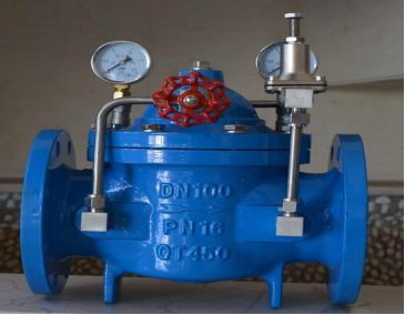

减压阀是通过调节,将进口压力减至某一需要的出口压力,并依靠介质本身的能量,使出口压力自动保持稳定的阀门。该阀的特点,是在进口压力不断变化的情况下,保持出口压力和温度值在一定的范围内。常用于生活给水、消防给水及其他工业给水系统,通过调节阀减压导阀,就可以调节主阀的出口压力。

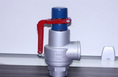

安全阀用以防止锅炉、压力容器等设备或管道因超压而发生损坏的阀门。当压力略高于正常工作压力时,安全阀自动开启,使压力下降。当压力略低于正常工作压力时,安全阀自动关闭,停止排放流体并保持密封。常用于锅炉、压力容器和管道上,控制压力不超过规定值,对人身安全和设备运行起重要保护作用。

稳压阀是将一个区域内的介质保持在一定的压力范围的设备。当管道从进水端给水时,水流过针阀进入主阀控制室,出口压力通过导管作用到导阀上,当出口压力高于导阀设定值时,导阀关闭,控制室停止排水,此时主阀控制室内压力升高并关闭主阀,出口压力不再升高。当出口压力降到导阀设定压力时导阀开启,控制室向下游排水。由于导阀的排水量大于针阀的进水量,主阀控制室压力下降,进口压力使主阀开启。稳定状态下,控制室进水、排水相同,开度不变,出口压力不变。
稳压阀和减压阀的区别:
减压阀:无论进口压力如何变化,都把出口压力减到额定值,起到减压作用。
稳压阀:无论下游压力和需求量如何变化,都维持一个恒定的上游压力。

安全阀及减压阀是两种阀门类型,是专用阀门。其中,安全阀属于安全泄发装置,是专用阀门,只在工作压力超过允许范围时动作,对系统起到保护作用。减压阀属于工艺阀门,可使高压物流减压,以满足后系统对压力的要求,其工作过程是连续的。
