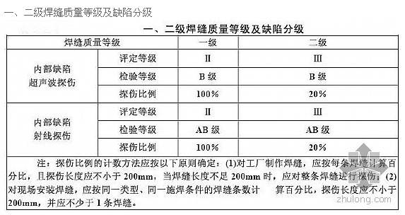

9、一级焊缝与二级焊缝区别
(1)外观质量:(参见《JGJ 81-2002建筑钢结构焊接技术规程》7.2.3)
图片2(0)内部缺陷:(参见GB50205-2001第5.2.4条,GB11345-89,JGJ81-2002)

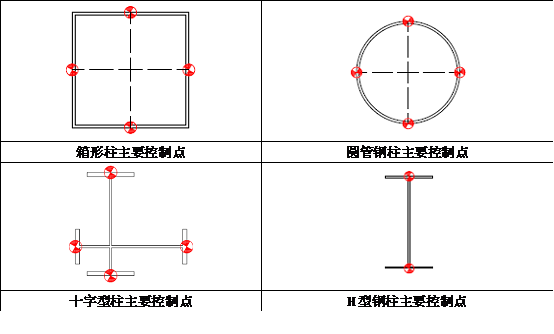

24、现场在找钢柱方向的过程中,有很多实用的方法:
(1)通过看钢柱上特殊的牛腿来对照图纸辨别方向;
(2)根据钢柱上个别吊耳和牛腿的相对位置确定方向;
(3)通过数图纸上和钢柱牛腿间的栓钉数目确定牛腿及方向。

29、用经纬仪检查柱垂直度:在柱身相互垂直的两个方向用经纬仪照准钢柱柱顶处侧面中心点,然后比较该中心点的投影点与柱底处该点所对应柱侧面中心点的差值,即为钢柱此方向垂直度的偏差值。单节钢柱垂直度经校正后偏差值δ?H/1000且绝对偏差≤±5mm。当视线不通时,可将仪器偏离其所在的轴线,但偏离的角度应不大于15度。
