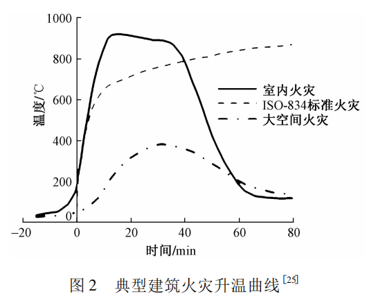

钢结构构件的升温是影响其火灾下力学性能的关键因素,钢结构耐火极限验算应首先进行钢结构构件升温计算。影响钢结构构件升温的因素有火灾环境、钢结构构件几何特征( 形状、尺寸) 、受火状态( 受火面数量) 、受火时长及其防火保护措施等。火灾环境主要指影响钢结构构件的火灾事件所造成的环境温度变化规律。在实际条件下火灾引起的环境温度变化主要由升温段和降温段组成,典型的建筑火灾升温曲线见图 2,均可分为起火、蔓延、轰燃、持续燃烧和衰退五个阶段。在建筑钢结构防火设计中,通常不考虑与火灾衰退过程同步的环境温度下降段。火灾的严重程度与空间环境、灭火排烟方式、可燃物( 火灾荷载) 数量及堆放方式等因素有关,在实际情况下具有一定的随机性,目前评判结构或构件的耐火性能均是在规范给定的标准火灾升温环境下考虑的。

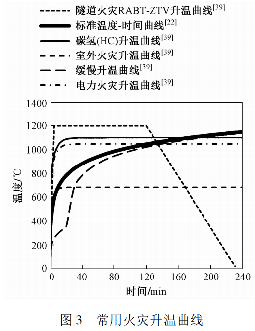

根据钢结构防火规范,用于钢结构设计的常见室内火灾升温曲线主要有以纤维类物质为主的火灾升温曲线( ISO-834 标准火灾曲线[38]) ,以烃类物质为主的火灾升温曲线( 又称碳氢升温曲线) ; 此外, 《建筑构件耐火试验可供选择和附加的试验程序》 ( GB /T 26784—2011) [39]还提供了室外火灾曲线、缓慢升温曲线、电力火灾升温曲线、隧道火灾 RABT- ZTV 升温曲线; 考虑到火灾的多样性和差异性,欧洲规范 EN 1993-1-2[35]中根据房间大小、通风条件和可燃物数量计算的参数火灾升温曲线可供参考。规范中给出可用于设计的常用火灾升温曲线见图 3。需要注意的是,大空间建筑结构的真实火灾与普通室内火灾有一定差异,虽有不少相关理论研究成果,但当前尚无供工程设计使用的通用火灾模型,通常需要结合实际情况专门研究,但使用 ISO-834 标准火灾模型可以得到保守的分析结果。
