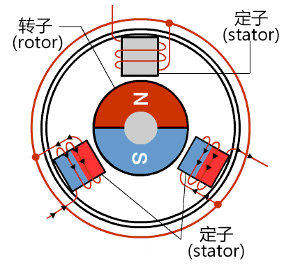

内转子无刷直流电机
这种类型的 BLDC 电机在电磁线圈(定子)组件内具有旋转部件(转子)。这种无刷直流电机结构允许通过传导散热,因为定子线圈安装在电机外壳上。无刷直流电机很容易达到峰值速度,最适合需要更高转速特性的应用。
外转子直流无刷电机
这种外转子 BLDC 电机基本上与内转子无刷电机类型相反。它也被称为外转子无刷电机,使用旋转外壳围绕固定的内部部件。外转子 BLDC 电机通常在转子上使用更多数量的永磁极。这意味着更大的扭矩和更平稳的操作。外转子无刷直流电机的主要缺点在于速度慢。因此,这些类型的电机更适合低速、高扭矩应用。公众号《机械工程文萃》,工程师的加油站!

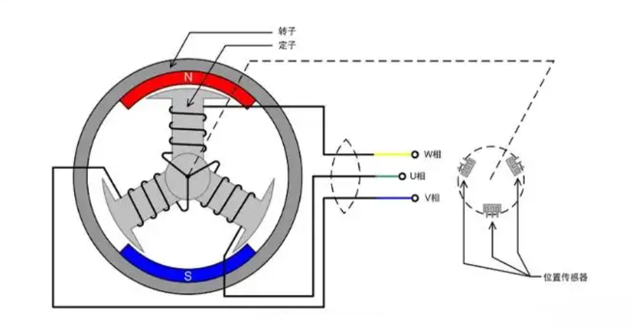

有感无刷直流电机
带霍尔传感器的 BLDC 电机是一种依靠传感器提供转子位置数据的电机。这些类型的无刷电机在较低速度下提供可靠的性能。在较低的转速下,传感器提供准确的数据以实现平稳旋转。带传感器电机的在更高的速度上会出现反馈不及时的问题,并且有磁干扰或高温环境等恶劣条件也会影响传感器工作,从而影响电机运行。
无传感器无刷直流电机
这种类型的电机不使用霍尔传感器。相反,控制器依靠定子线圈中产生的反电动势来计算转子位置。这些类型的无刷直流电机在高速下提供最佳性能。您也可以在高温的环境中使用它们,因为它们不使用传感器。当反电动势太低或者静止状态而无法被控制器读取时,电机无法精准的控制,所以这些电机类型适合高速、低成本应用环境。

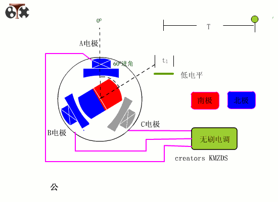

方波驱动无刷直流电机
方波驱动是最简单的驱动方式。它根据转子的旋转角度切换电子元件的ON/OFF状态,然后改变定子线圈的电流方向,从而使转子旋转。转子转动一次,电流方向切换6次。
