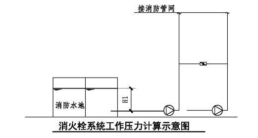

一、分区供水的场所
1)系统工作压力大于2.40MPa;
2)消火栓栓口处静压大于1.0MPa;
3)自动水灭火系统报警阀处的工作压力大于1.60MPa或喷头处的工作压力大于1.20MPa。
二、分区供水的形式
分区供水形式应根据系统压力、建筑特征,经技术经济和安全可靠性等综合因素确定,可采用消防水泵并行或串联、减压水箱和减压阀减压的形式,但当系统的工作压力大于2.40MPa时,应采用消防水泵串联或减压水箱分区供水形式。
(本条是消防给水分区方式的原则性规定,分区时应考虑的因素是系统压力、建筑特征,可靠性和技术经济等。)

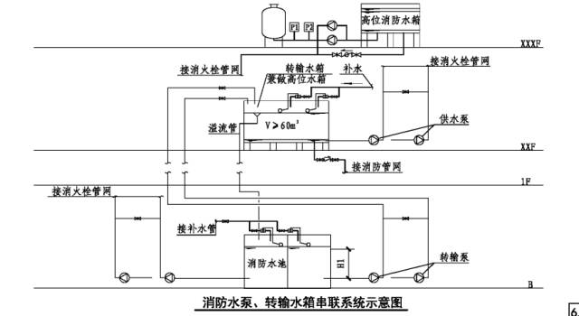

1.消防水泵串联分区供水
采用消防水泵串联分区供水时,宜采用消防水泵转输水箱串联供水方式,并应符合下列规定:
1)当采用消防水泵转输水箱串联时,转输水箱的有效储水容积不应小于60m?,转输水箱可作为高位消防水箱;
2)串联转输水箱的溢流管宜连接到消防水池;
3)当采用消防水泵直接串联时,应采取确保供水可靠性的措施,且消防水泵从低区到高区应能依次顺序启动;
4)当采用消防水泵直接串联时,应校核系统供水压力,并应在串联消防水泵出水管上设置减压型倒流防止器。

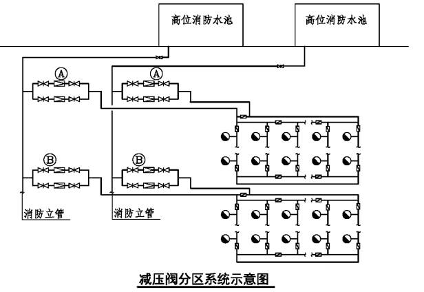

2.减压阀减压分区供水
采用减压阀减压分区供水时应符合下列规定:
1)消防给水所采用的减压阀性能应安全可靠,并应满足消防给水的要求;
2)减压阀应根据消防给水设计流量和压力选择,且设计流量应在减压阀流量压力特性曲线的有效段内,并校核在150%设计流量时,减压阀的出口动压不应小于设计值的65%;
3)每一供水分区应设不少于两组减压阀组,每组减压阀组宜设置备用减压阀;
4)减压阀仅应设置在单向流动的供水管上,不应设置在有双向流动的输水干管上;
5)减压阀宜采用比例式减压阀,当超过1.20MPa时,宜采用先导式减压阀;
6)减压阀的阀前阀后压力比值不宜大于3:1,当一级减压阀减压不能满足要求时,可采用减压阀串联减压,但串联减压不应大于两级,第二级减压阀宜采用先导式减压阀,阀前后压力差不宜超过0.40MPa;
7)减压阀后应设置安全阀,安全阀的开启压力应能满足系统安全,且不应影响系统的供水安全性。
(本条规定了减压阀减压分区的技术规定。
减压阀的结构形式导致水中杂质和水质的原因可能会造成故障,如水中杂质堵塞先导式减压阀的针阀和卡瑟活塞式减压阀的阀芯,导致减压阀出现故障,因此减压阀应采用安全可靠的过滤装置。另外减压阀是一个消能装置,其本身的能耗相当大,为保证火灾时能满足消防给水的要求,对减压阀的能耗和出流量做了明确要求。)
