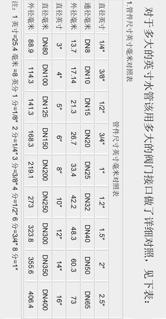

什么是英寸":
英寸(")是美洲体系的常用规格单位,如钢管、阀门、法兰、弯头、泵、三通等,如规格是10"。
英寸(inch,缩写为in.)在荷兰语中的本意是大拇指,一英寸就是一节大拇指的长度。当然人的大拇指的长度也是长短不一的。14世纪时,英皇爱德华二世颁布了“标准合法英寸”。其规定为:从大麦穗中间选择三粒最大的麦粒并依次排成一行的长度就是一英寸。
一般1"=2.54cm=25.4mm

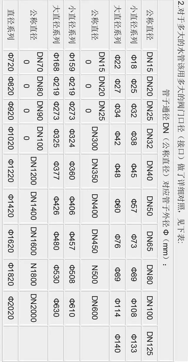

什么是Φ:
Φ是一个通用的单位,所指的是管道和或弯头、圆钢等材料的外径尺寸,也可以说是直径,如Φ609.6mm 指的就是外径为直径609.6mm。
现在我们搞清楚了这三个单位分别代表的意义,那么他们之间有什么联系呢?

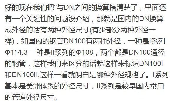

首先"与DN标示的意思差不多,基本都为公称通径的意思,标示这个规格的大小,Φ是将两者结合起来。

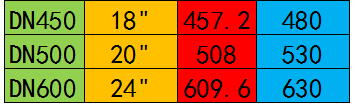

举例说明:如一根钢管是DN600规格的,一个同样的钢管用英寸标识的话就成了24",两者之间有什么联系吗?

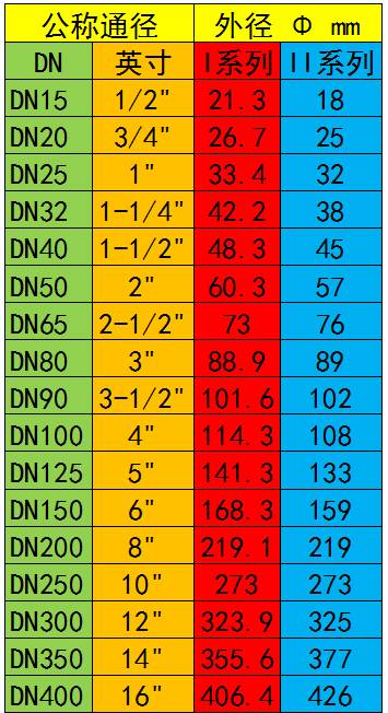

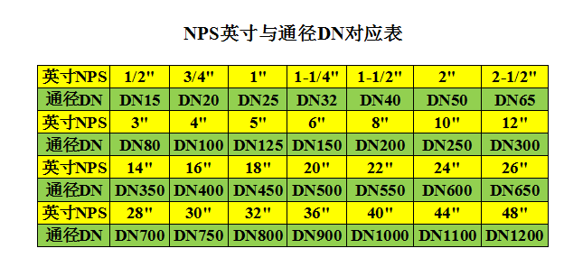

答案是有的!一般的英寸是整数的直接乘以25即等于DN,如1"*25=DN25 2"*25=50 4"*25=DN100等。当然也有不一样的如3"*25=75这样四舍五入即DN80 还有一些带分号或小数点的英寸如1/2" 3/4" 1-1/4" 1-1/2" 2-1/2" 3-1/2"等,这些就不能那样算了,不过算也大致差不多,基本都是规定值:
1/2"=DN15
3/4"=DN20
1-1/4"=DN32
1-1/2"=DN40
2-1/2"=DN65
3-1/2"=DN90

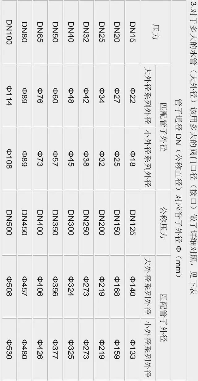

管径与阀门通径的英寸、DN、尺寸对照表
自己看一目了然,发客户看简单省事。
管径的表达方式
一、水、煤气输送钢管(镀锌或非镀锌)、铸铁管和塑料管等管材,应标注公称直径“DN”(如DN15、DN50)。
二、无缝钢管、焊接钢管(直缝或螺旋缝)、铜管、不锈钢管等管材,管径宜以外径×壁厚表示(如De108×4、De159×4.5等);对无缝钢管或有色金属管道,应标注“外径×壁厚”。例如Φ108×4,ф可省略。
三、钢筋混凝土(或混凝土)管、陶土管、耐酸陶瓷管、缸瓦管等管材,管径宜以内径d表示(如d230、d380等)。
四、塑料管材,管径宜按产品标准的方法表示。
五、当设计均用公称直径DN表示管径时,应有公称直径DN与相应产品规格对照表。
