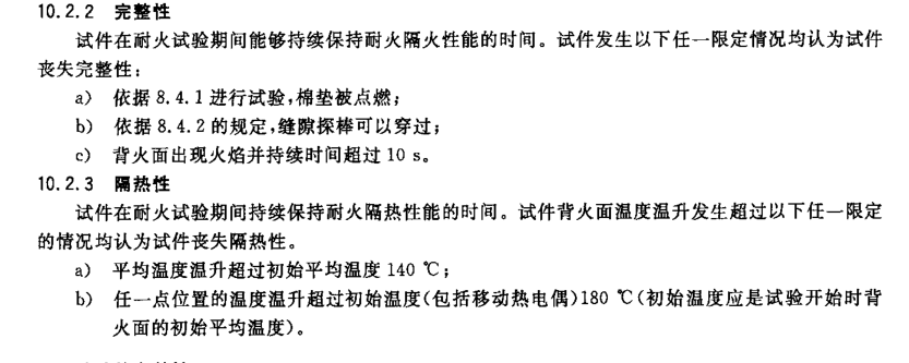

2.1  耐火极限要求
耐火风管的耐火极限,需要同时满足完整性和隔热性的要求:
完整性
    在规定的耐火试验期内,发生以下任一情况都视为丧失完整性:
    a) 棉垫被点燃;
    b) 缝隙探棒可以穿过;
    c) 背火面出现火焰并持续时间超过10s。
隔热性
    在规定的耐火试验期内,发生以下任一情况都视为丧失隔热性:
    a) 平均温度温升超过初始平均温度140℃;
    b) 任一点位置的温度温升超过初始温度(包括移动热电偶)180℃(初始温度应是试验开始时背火面的初始平均温度)。
摘自《建筑构件耐火试验方法 第1部分
通用要求 GB/T9978.1-2008》

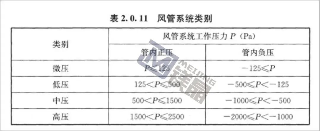

2.2 耐压要求
风管强度应满足:
微压和低压风管——在1.5 倍的工作压力;
中压风管—— 1.2 倍的工作压力且不低于 750Pa;
高压风管——在 1.2倍的工作压力下,保持 5min 及以上,接缝处无开裂,整体结构无永久性的变形及损伤为合格。

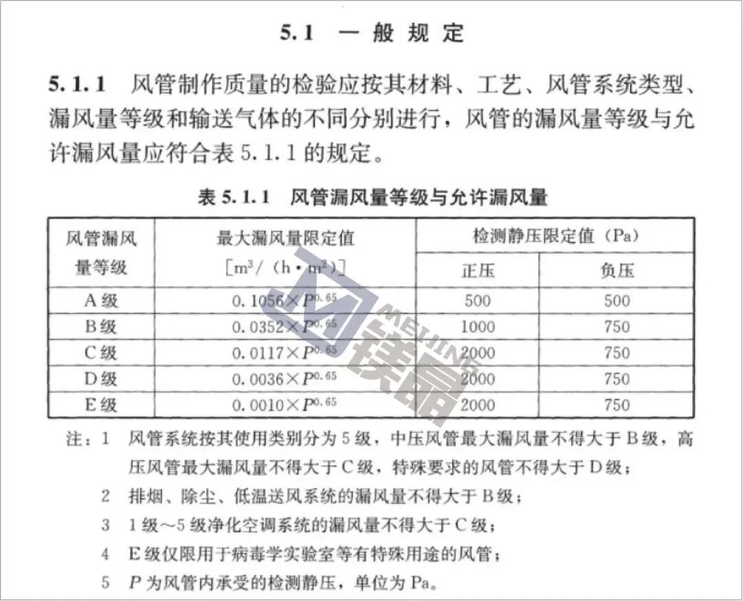

2.3 不漏风
在相应的工作压力下,不超过最大漏风量限定值,保证风管连接时的气密性。
