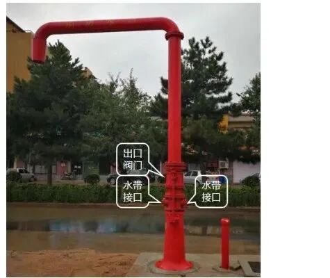

目前消防水鹤在北方很多城市都已经普及应用了,咱们国际庄的一些主干道上也能见到他的身影。

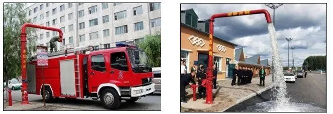

由于湿式消火栓管道内是充满有压水的,打开阀门即可使用,方便快捷,因此市政消火栓和室外消火栓应采用湿式消火栓。但对于严寒、寒冷等冬季结冰地区更宜采用干式地上消火栓和湿式地下消火栓,那么问题来了,干式地上消火栓管路充水需要一定的时间,这对于扑救火灾是非常不利的。湿式地下消火栓不好找不说,严寒地区冬季消防员的衣着很厚,在地下消火栓井中接带取水操作十分不便,此时消防水鹤的优点就凸显出来了---消防水鹤设置在地面上,不但形体高大易于发现,而且开闸即有水,流量大,能够快速为消防车加水。然而消防水鹤是怎样做到身处地上又防冻的呢?

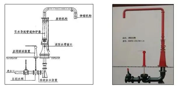

消防水鹤由地上部分(引水导流管道和护套、消防水带接口、旋转机构、伸缩机构等)和地下部分(主控水阀、排放余水装置、起闭联动机构)组成,消防水鹤的地下部分可敷设在冰冻线以下或采取有效的保温措施,这样就可以达到防冻的目的。除此之外,消防水鹤还具有可摆动、可伸缩、起闭快速等特点,可为消防车快速上水。消防水鹤通过起闭联动装置开启和关闭,操作灵活。
消防水鹤通常同时具备DN65和DN80两个消防水带接口,在关闭出口阀门以后可以直接连接水带和消防水枪进行灭火。
消防水鹤是市政消火栓的补充,设置数量和保护范围根据需要确定。严寒地区在城市主要干道上设置消防水鹤的布置间距宜为1000m,连接消防水鹤的市政给水管的管径不宜小于DN200。火灾时消防水鹤的出流量不宜低于30L/s,且供水压力从地面算起不应小于0.10MPa。
SSG200/80/65-1.0型消防水鹤大样及安装图
