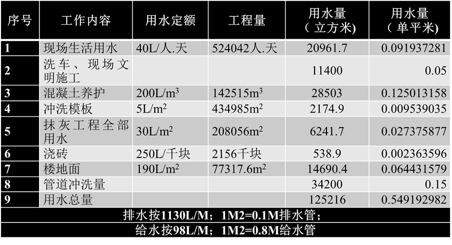

∨施工用水量(以上海长宁来福士二标段为例)

加上之前发的施工现场临时用电系列,这份临水临电计算详解算是发完了,有网友觉得按理论计算不太实际,拿地后就要铺排临水临电了,按平米指标估算比较切合实际,大部分数据凭经验即可获得。但是编制施工方案时,也不能说根据过往经验就一笔带过。计算部分只是过场,核心部分就是临时用水系统管网的布置,这部分就没有固定做法,保证方便、经济、适用的原则即可。
