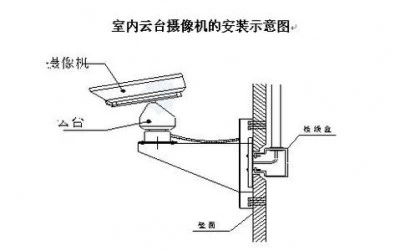

按照负载安装方式,云台有顶装方式和侧装方式,实际选择时需要参考载重和建设单位的认知程度选择。云台的安装方式一般有正装、吊装、吸顶安装,嵌入式安装四种,嵌入式安装又分为上嵌入式安装和下嵌入式安装,设计时需要考虑同样云台吊装时载重指标的大幅度下降,如无特殊需要不建议采用吊装方式。
