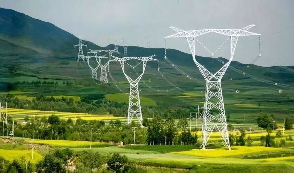

知识点:特高压架空输电线路
1 特高压直流输电线路基本情况介绍
问:直流输电线路有哪些基本类型?
答:就其基本结构而言,直流输电线路可分为架空线路、电缆线路以及架空——电缆混合线路三种类型。直流架空线路因其结构简单、线路造价低、走廊利用率高、运行损耗小、维护便利以及满足大容量、长距离输电要求的特点,在电网建设中得到越来越多运用。因此直流输电线路通常采用直流架空线路,只有在架空线线路受到限制的场合才考虑采用电缆线路。
问:建设特高压直流输电线路需要研究哪些关键技术问题?
答:直流架空线路与交流架空线路相比,在机械结构的设计和计算方面,并没有显著差别。但在电气方面,则具有许多不同的特点,需要进行专门研究。对于特高压直流输电线路的建设,尤其需要重视以下三个方面的研究:
1. 电晕效应。直流输电线路在正常运行情况下允许导线发生一定程度的电晕放电,由此将会产生电晕损失、电场效应、无线电干扰和可听噪声等,导致直流输电的运行损耗和环境影响。特高压工程由于电压高,如果设计不当,其电晕效应可能会比超高压工程的更大。通过对特高压直流电晕特性的研究,合理选择导线型式和绝缘子串、金具组装型式,降低电晕效应,减少运行损耗和对环境的影响。
2. 绝缘配合。直流输电工程的绝缘配合对工程的投资和运行水平有极大影响。由于直流输电的“静电吸尘效应”,绝缘子的积污和污闪特性与交流的有很大不同,由此引起的污秽放电比交流的更为严重,合理选择直流线路的绝缘配合对于提高运行水平非常重要。由于特高压直流输电在世界上尚属首例,国内外现有的试验数据和研究成果十分有限,因此有必要对特高压直流输电的绝缘配合问题进行深入的研究。
3. 电磁环境影响。采用特高压直流输电,对于实现更大范围的资源优化配置,提高输电走廊的利用率和保护环境,无疑具有十分重要的意义。但与超高压工程相比,特高压直流输电工程具有电压高、导线大、铁塔高、单回线路走廊宽等特点,其电磁环境与±500千伏直流线路的有一定差别,由此带来的环境影响必然受到社会各界的关注。同时,特高压直流工程的电磁环境与导线型式、架线高度等密切相关。因此,认真研究特高压直流输电的电磁环境影响,对于工程建设满足环境保护要求和降低造价至关重要。
问:什么是直流的“静电吸尘效应”?
答:在直流电压下,空气中的带电微粒会受到恒定方向电场力的作用被吸附到绝缘子表面,这就是直流的“静电吸尘效应”。由于它的作用,在相同环境条件下,直流绝缘子表面积污量可比交流电压下的大一倍以上。随着污秽量的不断增加,绝缘水平随之下降,在一定天气条件下就容易发生绝缘子的污秽闪络。因此,由于直流输电线路的这种技术特性,与交流输电线路相比,其外绝缘特性更趋复杂。
问:直流输电线路的绝缘配合设计要解决哪些问题?
答:直流输电线路的绝缘配合设计就是要解决线路杆塔和档距中央各种可能的间隙放电,包括导线对杆塔、导线对避雷线、导线对地、以及不同极导线之间的绝缘选择和相互配合,其具体内容是:针对不同工程和大气条件等选择绝缘子型式和确定绝缘子串片数、确定塔头空气间隙、极导线间距等,以满足直流输电线路合理的绝缘水平。
问:直流输电线路的绝缘子片数是如何确定的?
答:由于直流线路的静电吸附作用,直流线路的污秽水平要比同样条件下的交流线路的高,所需的绝缘子片数也比交流的多,其绝缘水平主要决定于绝缘子串的污秽放电特性。因此,目前在选择绝缘子片数时主要有两种方法:1.按照绝缘子人工污秽试验采用绝缘子污耐受法,测量不同盐密下绝缘子的污闪电压,从而确定绝缘子的片数。2. 按照运行经验采用爬电比距法,一般地区直流线路的爬电比距为交流线路的两倍。两种方法中,前者直观,但需要大量的试验和检测数据,且试验检测的结果分散性大。后者简便易行,但精确性较差。实际运用中,通常将两者结合进行。
问:如何进行特高压直流输电线路导线型式的选择?
答:在特高压直流输电工程中,线路导线型式的选择除了要满足远距离安全传输电能外,还必须满足环境保护的要求。其中,线路电磁环境限值的要求成为导线选择的最主要因素。同时,从经济上讲,线路导线型式的选择还直接关系到工程建设投资及运行成本。因此特高压直流导线截面和分裂型式的研究,除了要满足经济电流密度和长期允许载流量的要求外,还要在综合考虑电磁环境限值以及建设投资、运行损耗的情况下,通过对不同结构方式、不同海拔高度下导线表面场强和起晕电压的计算研究,以及对电场强度、离子流密度、可听噪声和无线电干扰进行分析,从而确定最终的导线分裂型式和子导线截面。对于±800千伏特高压直流工程,为了满足环境影响限值要求,尤其是可听噪声的要求,应采用6×720平方毫米及以上的导线结构。
问:如何确定特高压直流输电线路的走廊宽度和线路邻近民房时的房屋拆迁范围?
答:特高压直流输电线路的走廊宽度主要依据两个因素确定:1. 导线最大风偏时保证电气间隙的要求;2.满足电磁环境指标(包括电场强度、离子流密度、无线电干扰和可听噪声)限值的要求。根据线路架设的特点,在档距中央影响最为严重。研究表明,对于特高压直流工程,线路邻近民房时,通过采取拆迁措施,保证工程建成后的电气间隙和环境影响满足国家规定的要求。通常工程建设初期进行可行性研究时就要计算电场强度、离子流密度、无线电干扰和可听噪声的指标,只有这些指标满足国家相关规定时,工程才具备核准条件。
