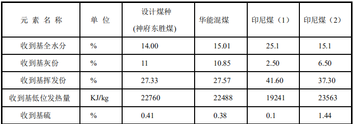

3 实际煤种与设计煤种参数比较

1.2008年3月2日中班,20A斗轮机取料加仓过程中,取#7场地印尼煤(挥发份37.3%) 时,20:20 碎煤机楼Ⅱ除尘器本体发生爆炸。2.5月31日中班,码头至10B斗轮机B线接卸“永恒动力”轮印尼煤(挥发份40.9%)。21:50 T01B除尘器本体内煤粉自燃。3.2008年6月1日夜班,码头至10B斗轮机B线接卸“永恒动力”轮印尼煤(挥发份40.9%)。1:30 T02B除尘器本体内煤粉自燃。4.2008年10月19日中班,码头至20A斗轮机B线接卸“永恒动力”轮印尼煤(挥发份41.6%)。19:50 T03B除尘器本体发生爆炸。 除尘器爆炸后检查情况 1.除尘器本体向外鼓出变形,主风机风管变形。2.防爆门没有开裂,没有取到防爆效果,设计时材料选型不合理。3.除尘器本体内阳极板变形,芒刺线(阴极)脱落。4.3.2 、10.19 两次爆炸后检查除尘器本体及风管内并无积粉。(在除尘器投用前检 修人员已对除尘器本体及风管进行过彻底的清理。)
