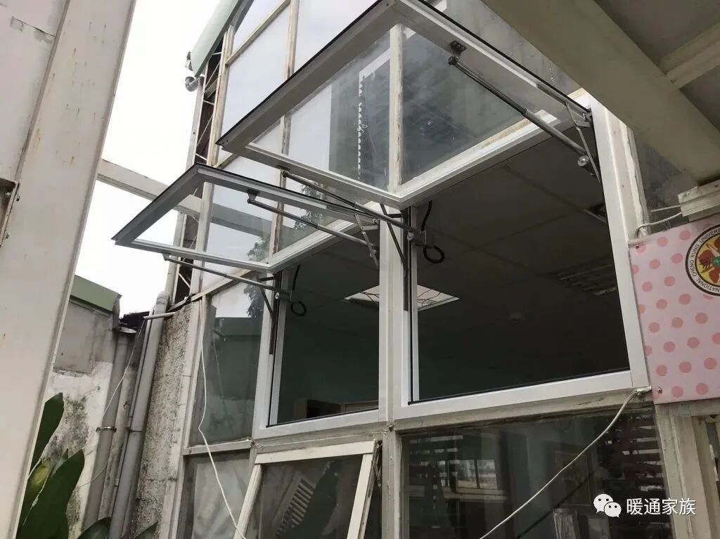

一、前室或合用前室可开向室外的窗的标准如下表所示
前室或合用前室可开向室外的窗的标准
项目名称 防烟楼梯间前室 消防电梯前室 合用前室
窗面积(有效开口)/㎡ >2 >2 >3
安装高度 顶棚或者墙壁上部,室内高度为1/2以上
操作
手动开启装置,距地面高度0.8m≤h≤1.5m,以明显易懂的标志表示使用方法
材质
与烟气接触部分用不燃材
出入口门
与烟感器连动的甲级防火门或者平时锁闭的门
