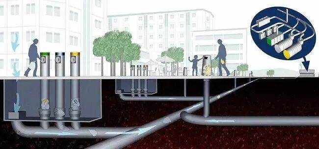

1、给排水管线布局的优化
给排水管网的设计要符合区域及城市总体规划的要求,充分考虑系统的可扩展性。在设计上还要兼顾水系统维护、检修的方便,尽量做到线路简短和高效,管网尽量设计为环状结构,并进行环、枝结合。配水管网宜布置成环状,供水要求不高时,可为树枝状,等到将来城市发展带动用水量增加时,再连接成环状。

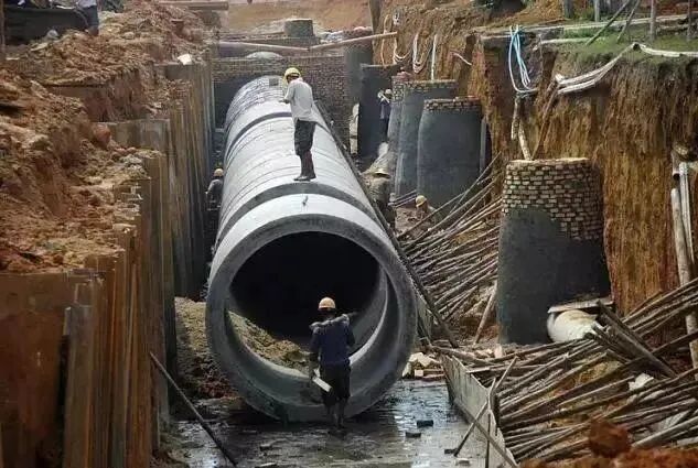

2、对现有管网进行优化改造
随着城市规模的不断扩张,对老旧管网有计划地进行改造是城市给排水系统经常面临的课题,当管道上方由人行道变为车行道时,必须重新计算管线的埋藏深度指标,在可能的情况下还可以考虑对管线进行迁移处理,以避开管线上方道路和高层建筑的压力。当前城市给排水工程出现的质量问题绝大多数是由给排水管道材料所导致。这就要求对老旧管网进行改造时,尽可能用承压力强、抗腐蚀的建议选用承压力强的金属管及钢塑复合管替代原有的镀锌钢管及灰口铸铁管等,以减少爆管的可能性。
3、给排水系统应急处理能力的优化
针对频繁发生的爆管现象,应当加强给排水系统信息化建设,为工程施工提供最新的管网信息,及时预警和防范由于施工原因导致的爆管事故的发生。针对泻洪能力不足的问题,要积极采用高技术手段,科学测算本地最大降水量,综合考虑市政管网排水能力,调整排水管道标准系数,提高泄洪能力。针对水污染问题,有必要建立严密的监测系统,准确统计城市污水管道负荷,及时发现管道淤积和渗透泄漏,预防重大污染事故发生。对于给水系统,设置备用取水源。对于人口密集区域,可考虑设置闭合管网。这一设计理念是,当发生严重水质污染事件时,可以关闭外网,以切断受污染的水源,而内网可以正常使用备用水源。
4、给排水系统排污功能的优化
在进行排水管网的规划时,要把雨水、污水的收集、处理和综合利用结合起来,逐步转变目前的雨、污水合流制或不完全分流制系统为完全的分流制系统。雨、污水的分流有利于对不同性质的水采用不同方法处理和控制,有利于雨水的收集、贮存、处理和利用,避免洪涝灾害。在传统规划方法,污水处理厂一般尽可能地安放在各河系下游、城市郊区。但是这种系统布局使污水厂距离再生水用户较远,需铺设的回用水管网费用相应增加。根据长期的实践经验,建设大型的污水处理厂可以发挥规模效益,降低建设费用和日常运行费用。
