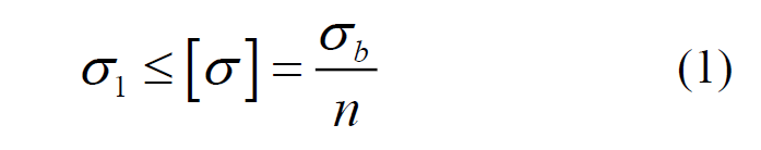

古建筑的材质或结构发生上述变化时,会极大的引起结构强度条件发生变化。若选用第一强度理论,其表达式为
其中,σ1为第一主应力,也是构件中的最大正应力。[σ]表示构件允许使用的应力,由材料的强度极限σb和安全系数n决定。根据强度理论,只有当第一主应力σ1小于或等于许用应力[σ]时,结构才是安全的,当第一主应力σ1大于许用应力[σ]时,结构将因强度不足发生破坏。

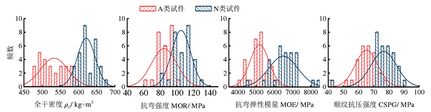

木材发生腐朽、变质等变化后,材料的强度极限σb会降低,导致许用应力下降。图1比较了正常使用条件下,木材物理、力学参数的变化特征,老化木材选自故宫养心殿擎檐柱。可见,当木材老化后,其强度会发生不同程度的降低。如果其它条件不变,依据式(1),许用应力[σ]会随强度极限减小,一旦许用应力小过最大正应力,结构将发生致命的坍塌破坏。
图1 自然老化木材与新鲜木材的物理、力学参数分布直方图(A类试件取自故宫养心殿北擎檐柱,B类试件为同类新鲜木材)
张典.古建筑落叶松木构件自然老化材性变化[J/OL].土木与环境工程学报(中英文):1-9[2022-11-23].

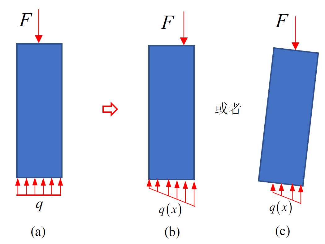

承重构件的受力状态发生变化也是不被允许的,如古建筑中的梁枋载荷发生变化、或承压构件(如柱、斗拱等)发生偏心受压、倾斜时,都将会引起应力的重新分配,会增大构件、组件的局部受力,从而造成破坏或翻倒。
如图2(a)-2(c)展示了柱构件受力状态发生改变的情况。图2(a)所示为理想情况下,柱构件的受力状态。当上部构件作用中心发生偏移偏心受压时,如图2(b)所示,柱与地面的作用力将向一侧集中,从而增大柱局部的应力。另一种情况下柱仿生倾斜,如图2(c)所示,倾斜后的柱有一部分将悬空,从而使柱局部的应力增大。如果柱倾斜程度严重时,还有可能翻倒,使上部构件失去支撑,从而引起建筑的倒塌。
 图2 承重柱受力状态的改变

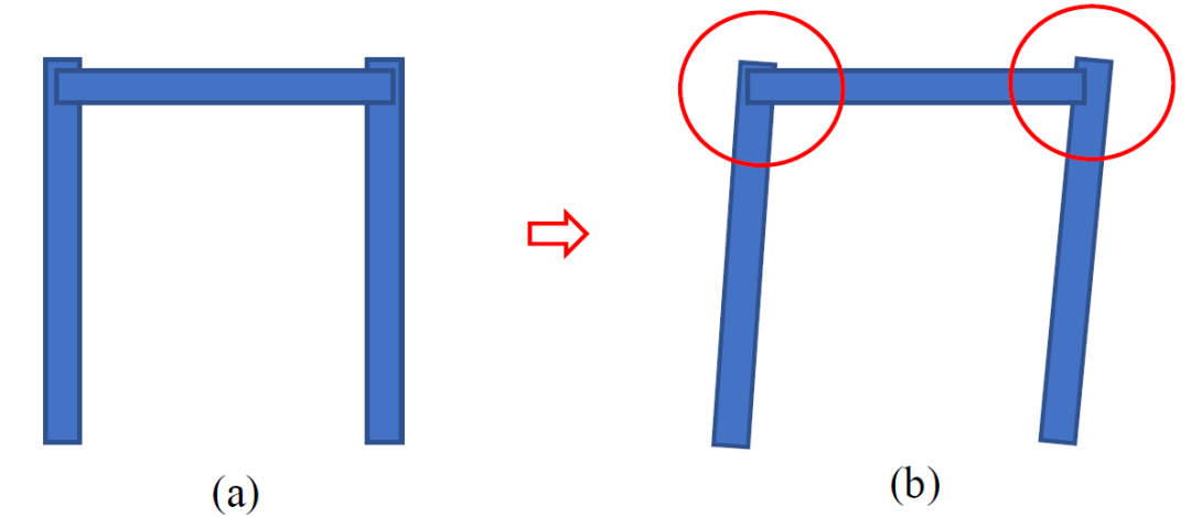

此外,榫卯连接是我国古建筑中引以为豪的特色所在。在工程上,通常会将榫卯连接的节点作为整体,考察节点的连接能力,包括它们的抗弯、抗拉拔能力。如图3(a)-3(b)所示,当榫卯连接部分脱出后(拔榫),节点连接力将减弱,使结构失去整体性,发生变形,变形又可能进一步引起榫卯连接拔出,最终导致结构将发生破坏。
图3 结构榫卯连接出现拔榫示意图

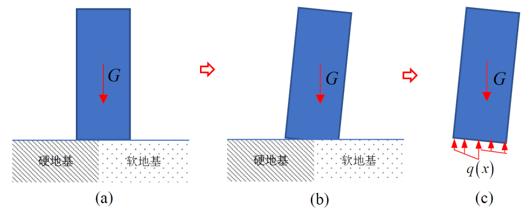

地基的不均匀沉降也是对结构具有重要影响的破坏因素。如图4(a)所示,假设建筑所处地基一边硬、一边软,则建筑将在重力作用下,向软的一侧倾斜,如图4(b)。这虽然在外表看和图2(c)柱倾斜类似,但它们的受力却大不相同。如图4(c)在建筑底部,在硬、软分界处,支撑力会有突变,软地基一侧会显著减小,如果沉降持续发生时,建筑重力G和地基支撑力将合成使建筑翻倒的力矩,此时建筑内部产生弯矩,如果弯矩首先达到强度极限,建筑将折断,如果倾倒力矩先达到极限,则建筑将发生翻倒。
图4 地基不均匀沉降示意图

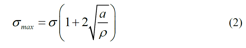

这类修补方式,主要在于降低裂缝所产生应力集中。在断裂力学中,裂纹尖端的最大应力表示为
这里a为裂纹长度,ρ为裂纹尖端曲率半径,等于裂纹尖端内切圆的半径。可以想象,如果裂纹非常的尖,ρ趋近于0,最大应力将趋近于无穷大。若用腻子或同质木材用结构胶粘接之后,将消除裂纹尖端,从而提高了构件的承载能力。这里多说一句,由于粘接结合面存在着脱粘、开裂的风险,研究人员利用断裂指标研究粘接强度已经成为评价和分析粘接强度的重要手段。

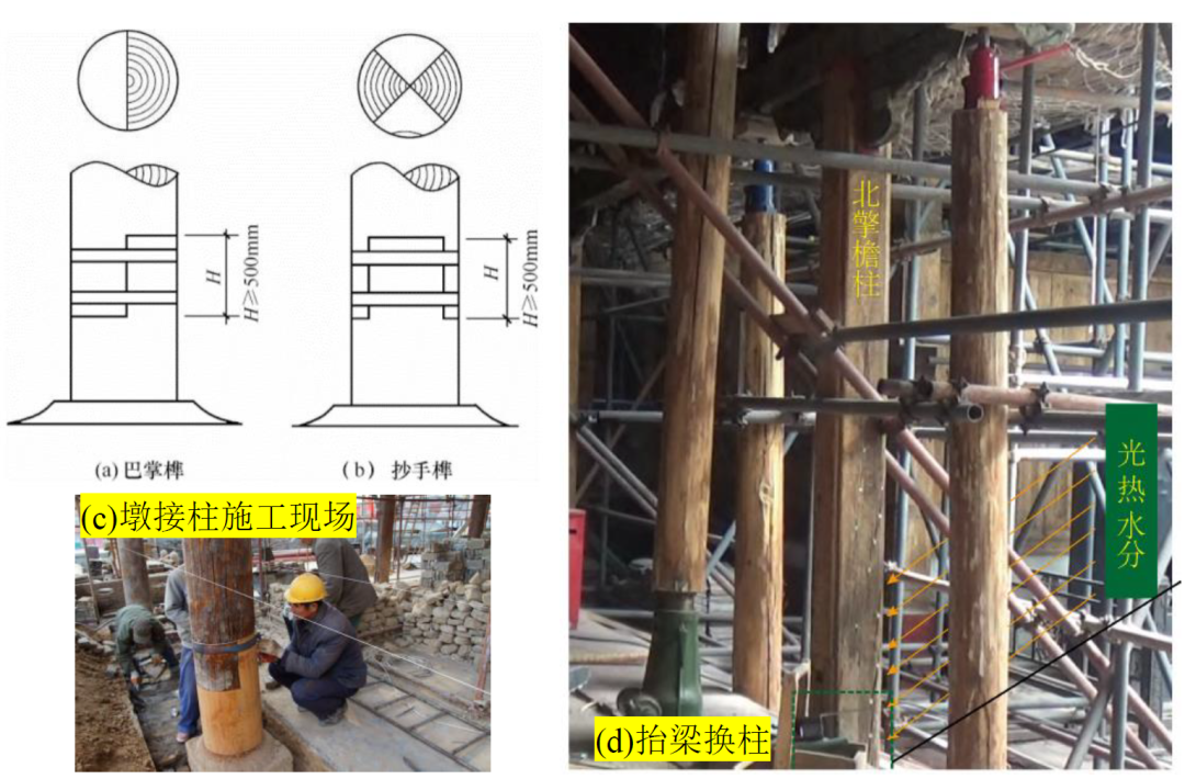

当柱残损情况严重时,就需要对柱进行部分或全部替换,常用的方法称为“抬梁换柱”。顾名思义,抬梁换柱就是利用千斤顶,将梁抬高,然后实现对柱的全部或部分替换。一般情况下,由于柱脚容易遭受雨淋,因此腐朽往往是从柱脚开始的,如果腐朽向上超过了柱高的1/4,可先将腐朽部分去除,然后尽量选用材质相同的木料进行墩接,即用一定的榫卯将新旧柱连接起来,如图5(a)和(b),墩接时除了要确保榫头严密对缝外,还要加设铁箍或用碳纤维布双向交叉粘贴形成复合箍。
图5 柱墩接榫卯与实施现场 图(a)(b)来自标准,图(c)来自网络,图(d)来自张典的论文

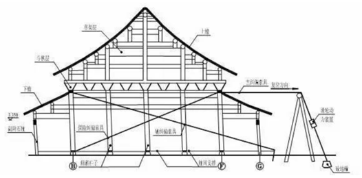

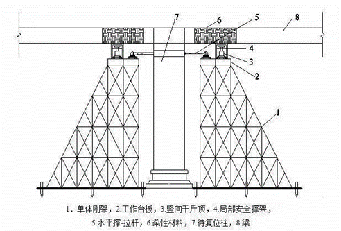

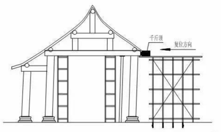

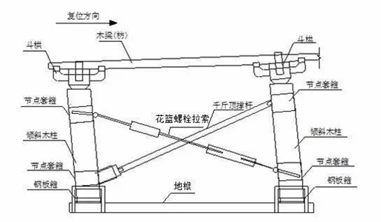

打牮拨正是指当木构架中主要构件发生倾斜、扭转、拔榫或下沉时,用相应的设备,或拉或顶,采用不拆落木构架而使构件复位的一种维修方法,可以形象将其视为对建筑结构的一种“扶正”技术。常用的方案有水平顶推复位,水平张拉复位、顶推-张拉复位、顶升-撑拉复位等,如图6(a)-(d)所示。
(a)“水平张拉复位”工艺示意图
(b)“水平张拉复位”工艺示意图
(c)“顶推-张拉复位”工艺
(d)“顶升-撑拉复位”工艺
图6 几种打牮拨正工艺对比

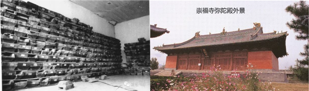

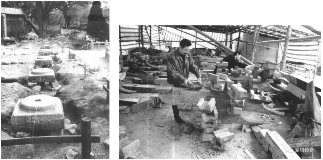

据网上资料显示,天津独乐寺(1992年)、山西五台南禅寺(1972)、山西朔州崇福寺弥陀殿(1990s)(图7)、山西晋祠圣母殿(1990s)(图8)等建筑都曾进行过落架大修。在落架大修之前,要做足充分的准备工作,因为如果一些资料记录不详细,有可能出现拆落之后无法复原的情况。
图7山西朔州崇福寺弥陀殿落架大修时拆下的斗(左图)和大修后的样子(右图)

图8 山西晋祠落架大修时重修调整柱础(左图)和斗拱检查(右图)

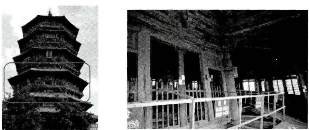

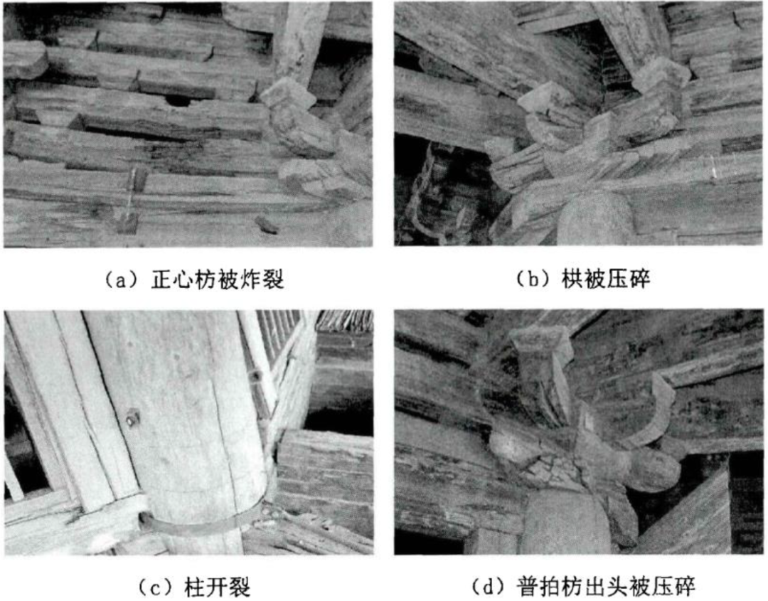

位于山西应县境内的应县木塔,建成至今已经历了960多年,应县木塔历经30多次地震、200多次炮击仍屹立不倒,成为中华民族古建筑的杰出代表,被誉为斗拱博物馆、中国古建筑的脊梁,极具有科学研究和古建筑研究价值。然而,如今的应县木塔已发生严重的倾斜和构件残损(图9和图10),危害着木塔的结构安全。
图9 应县木塔二、三层明层柱明显倾斜
图10 应县木塔内部部分构件损坏严重
图9-10来自:黄文锦. 应县木塔修缮工程方案研究. [D] 厦门大学 2019

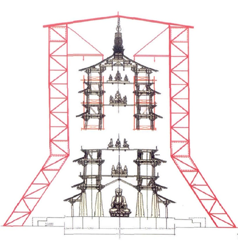

抬升修缮是考虑到木塔主要损毁发生在二、三层,其中三层损毁又因二层损毁而起(二层调整后,三层可纠正倾斜),四层以上基本完好。因此,该方案指出可以将木塔三层以上整体吊起,如图11所示,然后对二层进行落架大修,完成后再将三层以上部分落回安装。但有人认为,抬升落架虽然落架的少,但终究还是落架了,还是会损失历史信息。
图11  上部抬升维修方案
候卫东. 应县木塔保护的世纪之争. 遗产:历史, 记忆, 生活  2014

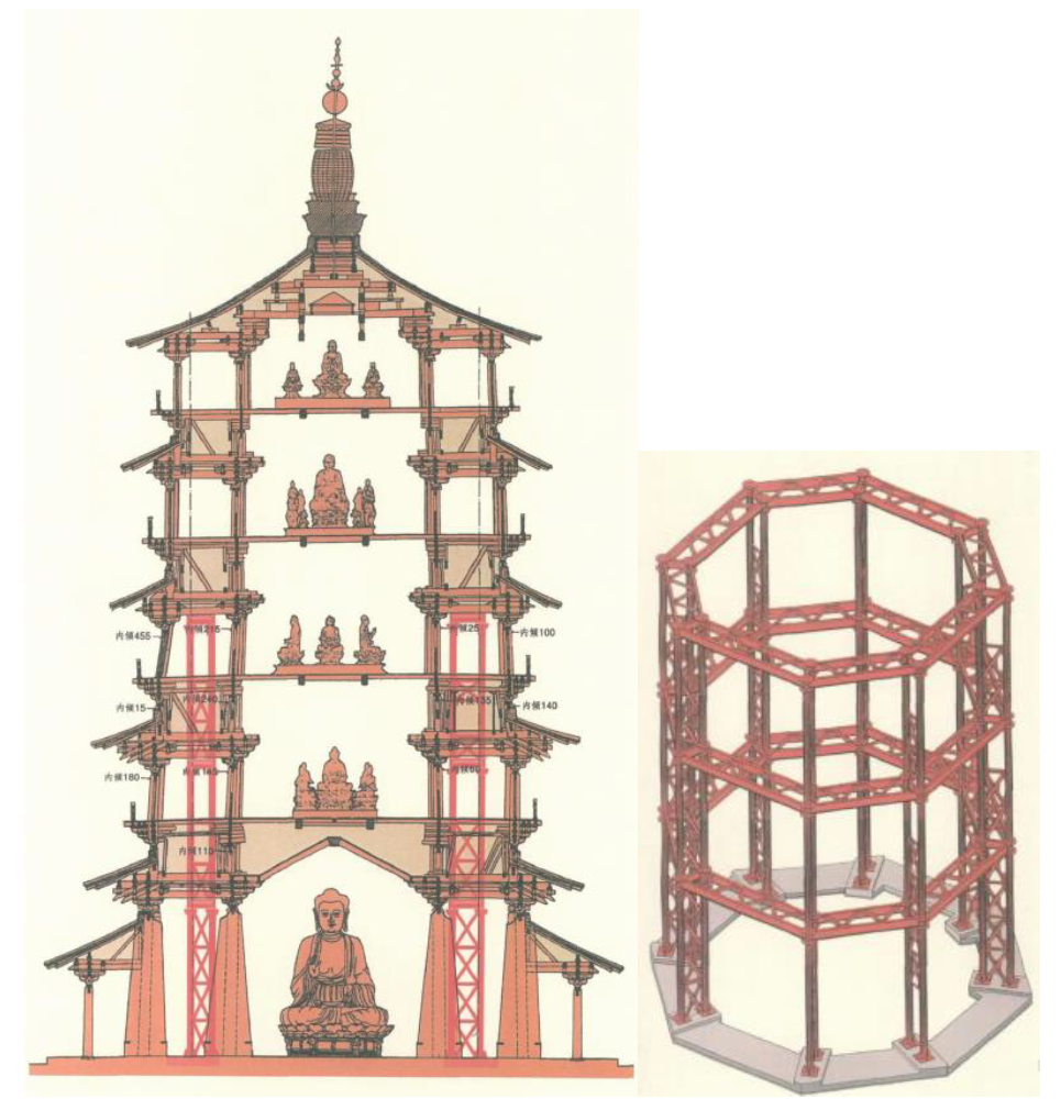

现状加固方案考虑木塔所承载的历史信息,以最小干预、保护措施的最大可识别性进行加固。如图12所示,建议在木塔内外槽之间搭建3层钢结构,以帮助那些已经衰弱的木构件承担上部的载荷。然而,这种加固方法虽然保留了木塔的全部信息,但我想可能人们在欣赏应县木塔的时候,很难接受中间会有这样一个现代的钢结构。
图12 现状加固方案
王瑞珠 卸荷存真——应县木塔介入式维护方案研究. 建筑遗产. 2016
