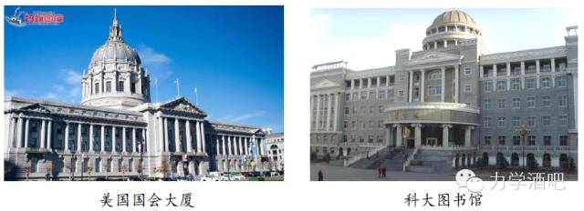

太原科技大学前身为成立于1952年的太原重型机械学院,2004年更名为太原科技大学。在科大的建筑中,美国国会大厦造型的图书馆往往会给人留下深刻的印象。不仅如此,校门、科技楼、实验楼、礼堂、校工厂、学生宿舍等所采用的柱式结构(装饰)都会给人留下深刻的印象,和这些柱式建筑相处,便有了了解这些柱式建筑的冲动。

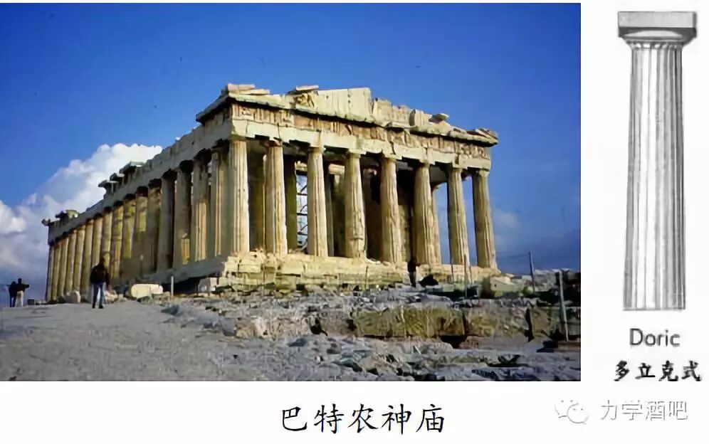

多立克柱式是希腊古典建筑的三种柱式中出现最早的一种(公元前7世纪),没有柱础,柱身有20条凹槽,柱头为倒圆锥台,没有装饰,建造比例通常是:柱高与柱直径的比例为6:1,雄健有力,象征男性美,所以多立克柱又被称为男性柱。著名的巴特农神庙即采用的是多立克柱式。

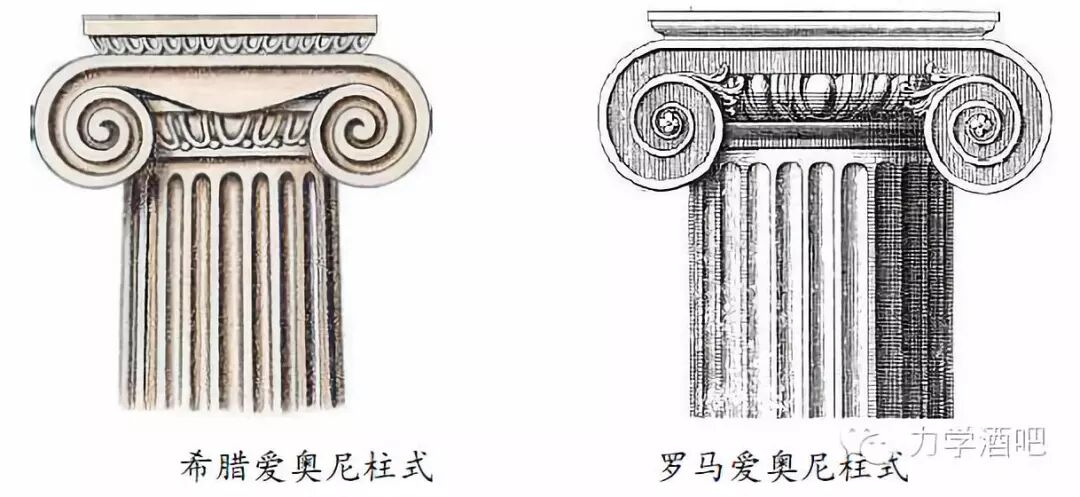

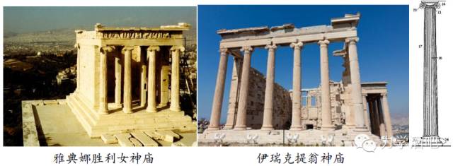

爱奥尼柱式起源于公元前6世纪中叶的爱奥尼亚,与多立克柱式相比,它有圆形基座,柱身有24条凹槽,柱高是其直径的8-9倍,柱头有一对向下的涡卷装饰,富有曲线美。由于外形比较纤细秀美,爱奥尼柱又被称为女性柱。爱奥尼柱由于其优雅高贵的气质,广泛出现在古希腊的大量建筑中,如雅典卫城的胜利女神神庙和伊瑞克提翁神庙。

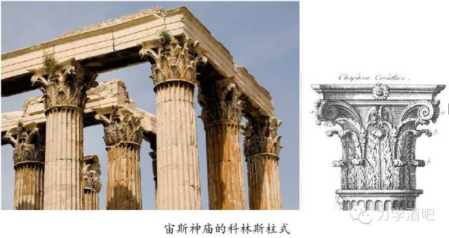

科林斯柱式是公元前五世纪由建筑师卡利漫裘斯发明于科林斯,此亦为其名称之由来。它实际上是爱奥尼柱式的一个变体,两者各个部位都很相似,比例比爱奥尼柱更为纤细,只是柱头以毛茛叶纹装饰,而不用爱奥尼亚式的涡卷纹。毛茛叶层叠交错环绕,并以卷须花蕾夹杂其间,看起来像是一个盛满花草的花篮被置于圆柱顶端,其风格也由爱奥尼式的秀美转为豪华富丽,装饰性很强。雅典的宙斯神庙采用的即是科林斯柱式。

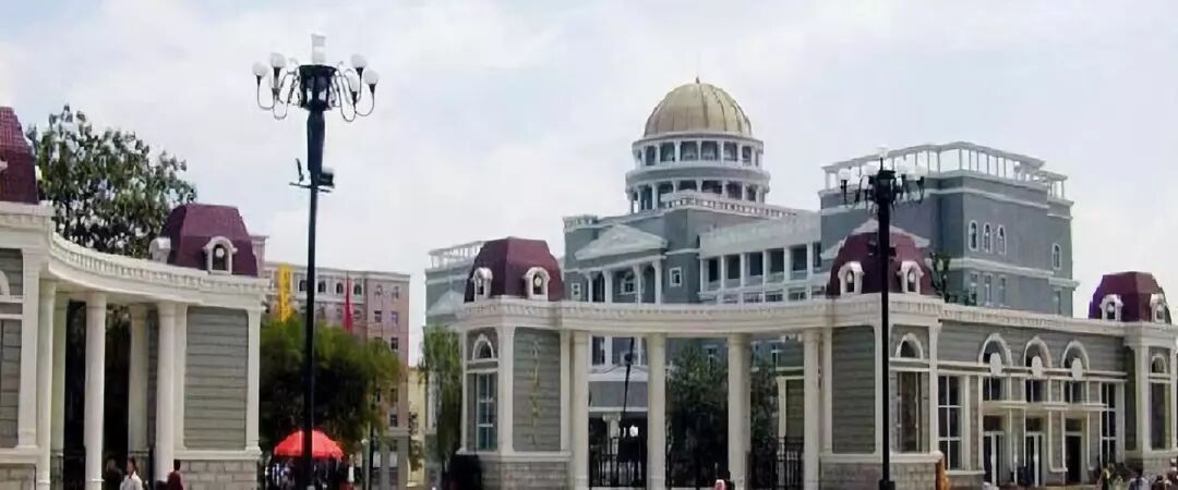

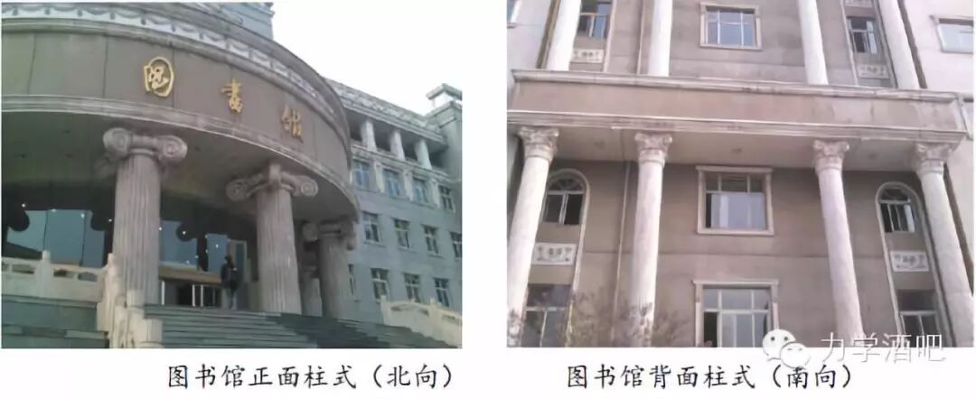

这三种古希腊柱式是否就是科大柱式建筑的蓝本?先来看图书馆正面柱式,6根短而粗,顶部有四个涡卷装饰,从柱顶装饰看,似乎应该为爱奥尼柱,但仔细对比会发现,爱奥尼柱有一对共线涡卷,但图书馆正面大厅的柱顶涡卷为2对,交叉而成,且其高径比也远不如爱奥尼纤细。而图书馆背面柱式,柱顶有涡卷和花纹装饰,但也并非典型的科林斯柱。但可以肯定,科大的这些柱一定和希腊柱有一定的血缘关系。那就需要跟踪希腊之后,希腊柱式建筑的演变历程。

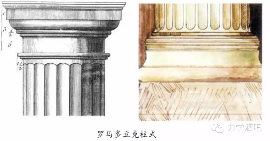

一是罗马多立克柱式(男人柱),外观跟古希腊多立克柱式相近,但在柱头下端添上一圈环状装饰;柱身下添加了圆环形柱础。柱高与柱径的比例为8:1,整个柱身显得比较粗壮。
二是罗马爱奥尼柱式(女人柱),柱式与古希腊爱奥尼柱式相同,只是把柱头上两个涡卷间的连接曲线改为水平直线。

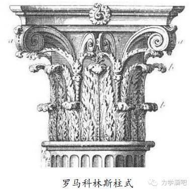

三是罗马科林斯柱式,样子与古希腊科林斯柱式一致,柱高跟柱径的比例是10:1,显得纤细高大;柱身上有24条凹槽;柱头部分由两层毛茛叶和涡卷图案组成,涡卷图案成对出现。

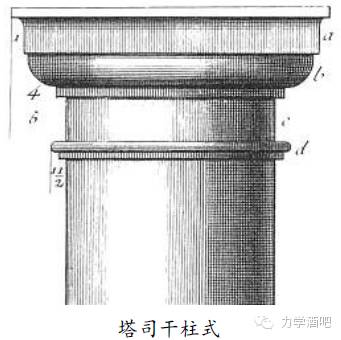

四是塔司干柱式,即去掉柱身齿槽的简化多立克柱式;柱础是较薄的圆环面。柱高跟柱径的比例是7:1,柱身粗壮。

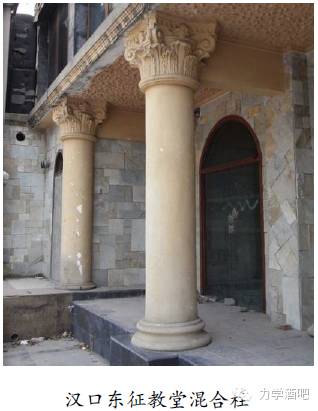

五是混合柱式,上述几种柱式的混搭效果。如汉口东征教堂柱,柱顶采用了爱奥尼克与科斯特林式的混搭组合,而柱身采用塔司干柱式。

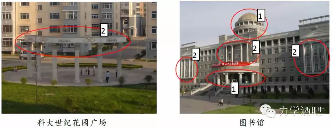

有了罗马五柱式,我们再来看图书馆正面和背面所采用的柱式。图书馆正面采用大涡卷,一大一小圆形装饰,图书馆穹顶也采用同样柱式(为方便标示,称为柱式1),只是为短小柱;图书馆背面柱式的柱顶突出了爱奥尼克的涡卷与科斯特林式的花式装饰,可视为混合柱式(称为柱式2),图书馆柱式采用最多的即为这种混合柱,另外科大世纪花园广场柱也为这一形式。

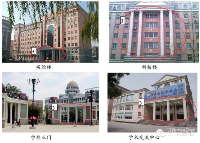

在科技楼、实验楼、校门、交流中心等建筑的柱式为罗马多立克柱式结构(为方便标示,称为柱式3),柱身有凹槽、有基座。

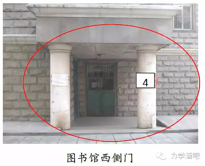

图书馆的西门还有两个塔司干柱式(记为柱式4),柱身没有修饰,柱顶呈倒圆锥台。

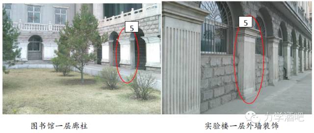

在这些建筑中,还有一类比较有特点的是被异化了的柱式装饰,例如在图书馆一层廊柱、实验楼一层外墙的方形柱式装饰(称为柱式5)。显然,它们有别于希腊三大柱式和罗马五大柱式。那它们又是什么柱式呢?

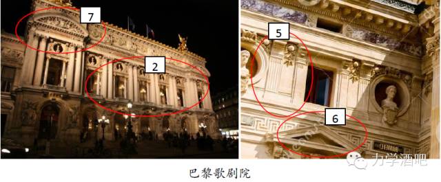

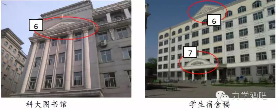

折中主义没有自己独立设计风格,他们任意模仿历史上的各种建筑风格,自由组合各种形式。折衷主义建筑最著名的代表是巴黎歌剧院,在科大的柱式建筑中也多少可以看到折中主义的影子。如科大图书馆一层廊柱以及实验楼一层外墙方形柱式装饰和巴黎歌剧院的方形柱形装饰5对比,图书馆和学生宿舍三角拱门与巴黎歌剧院三角形拱门6,学生宿舍圆形拱门与巴黎歌剧院圆形拱门7等。
