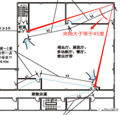

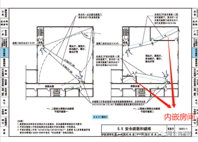

    根据《建筑设计防火规范》图示,观众厅、展览厅、多功能厅、餐厅、营业厅等内部嵌套房间的疏散距离,是内嵌套房间的最远点至外部房间疏散门的直线距离和行走距离(折线距离),直线距离不应大于30米,行走距离不应大于45米。见下图:
但值得注意的是:1、此种设计只适用于一、二级耐火等级建筑内疏散门或安全出口不少于2个的观众厅、展览厅、多功能厅、餐厅、营业厅等。
    2、设置自动喷水灭火系统时,直线距离可增加25%,但行走距离不得增加。
    3、内嵌房间内最远点至外部房间两个疏散门的两根直线之间的夹角应大于等于45度。
    4、除观众厅、展览厅、多功能厅、餐厅、营业厅外,其他使用功能的房间嵌套情形,其内部的疏散距离尚无相应规范规定。个人认为,其他使用功能房间嵌套的情形,内嵌房间内最远点至外部房间疏散门的直线距离和行走距离,均不应大于规范规定的相应使用功能建筑袋形走道两侧或尽端的疏散门至最近安全出口的直线距离。
