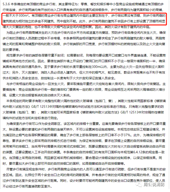

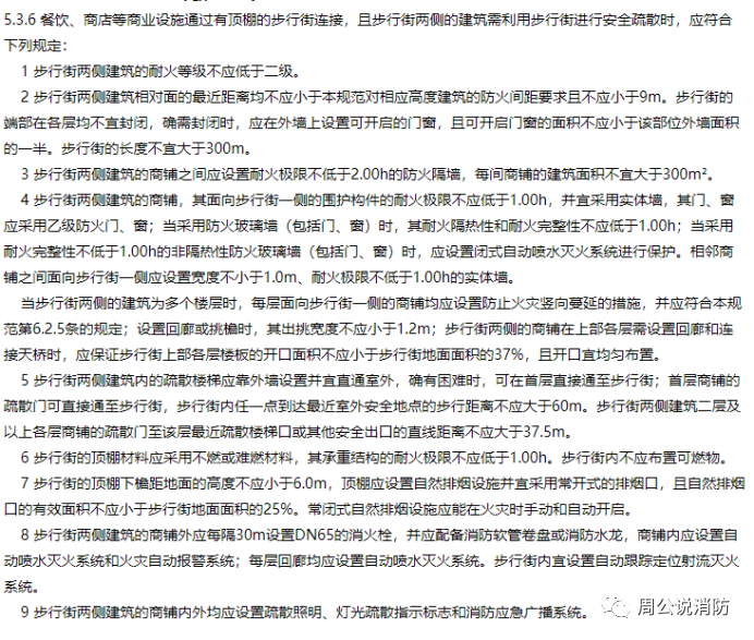

《建筑设计防火规范》GB50016-2014(2018年版) 第5.3.6条规定了有顶棚的商业步行街的防火设计要求,但规范没有对有顶商业步行街做出一个清晰的定义。有顶商业步行街到底是什么?有顶商业步行街的范围边界到底在哪?这些问题需要从《建筑设计防火规范》GB50016-2014(2018年版) 第5.3.6条的条文解释和规范图示中寻找答案。
   《建筑设计防火规范》GB50016-2014(2018年版) 第5.3.6条及条文解释如下:

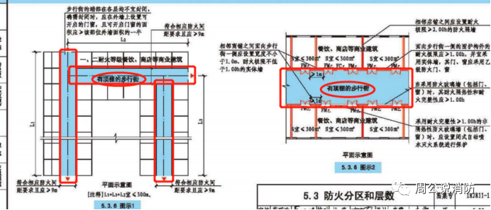

在5.3.6条的条文解释中,清楚的写有有顶商业步行街与中庭的区别的一句话(有顶棚的商业步行街与商业建筑内中庭的主要区别在于,步行街如果没有顶棚,则步行街两侧的建筑就成为相对独立的多座不同建筑,而中庭则不能)。从这句话中,可得出一个结论:有顶商业步行街是指由多栋相对独立的建筑合围成的上空盖有顶棚的商业步行街。
    结论:有顶商业步行街是由多栋建筑合围成的,是依附于商业步行街两侧的建筑而存在的,但商业步行街的范围不包括商业步行街两侧的建筑,仅是商业步行街两侧建筑之间的街道。如去掉有顶商业步行街的顶棚,商业步行街就是其两侧建筑之间的室外地坪。因此,商业步行街的边界就是到合围成商业步行街的建筑外墙为止。见该条规范图示,规范图示清楚的标示出了有顶商业步行街的范围、边界。
