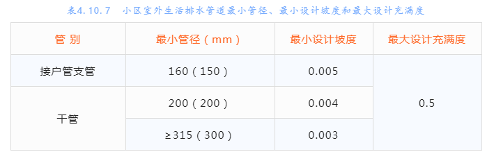

4.10.7  小区室外埋地生活排水管道最小管径、最小设计坡度和最大设计充满度宜按表 4. 10. 7 确定。生活污水单独排至化粪池的室外生活污水接户管道当管径为160mm时.最小设计坡度宜为 0.01~0.012 当管径为 200mm 时.最小设计坡度宜为 0.010。
注:接户管管径不得小于建筑物排出管管径。

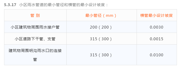

5.3.6  小区雨水管道最小埋地敷设深度应根据道路的行车等级、管材受压强度、地基承载力等因素经计算确定,并应符合下列规定:
    1  小区干道和小区组团道路下的管道,其覆土深度不宜小于0.70m;
    2  当冬季管道内不会贮留水时,雨水管道可埋设在冰冻层内。
条文:
    寒冷地区,冬季下雪,埋地雨水管道为空管,只有在冬春转换季节气温在0℃以上时才会出现融雪水,此时节结冻土也逐渐消融解冻,不存在雨水管道结冻损害或塞流。当雨水管道埋设在冰冻层内时,应注意采用耐冻的管材及连接方式。
5.3.7  雨水检查井设置应符合下列规定:
    1  雨水管、雨水沟管径、坡度、流向改变时,应设雨水检查井连接;
    2  雨水管在检查井连接,除有水流跌落差以外,宜采取管顶平接;
    3  连接处的水流转角不得小于90°;当雨水管管径小于或等于300mm且跌落差大于0.3m时,可不受角度的限制;
    4  小区排出管与市政管道连接时,小区排出管管顶标高不得低于市政管道的管顶标高;
    5  雨水管道向景观水体、河道排水时,管内水位不宜低于水体的设计水位。
条文:
    小区雨水管道由于管径不大,为便于计算均以管顶平接,小区雨水管排入天然水体宜采用水面平接。雨水管道向河道排水时,应有主管部门的认可。
条文:

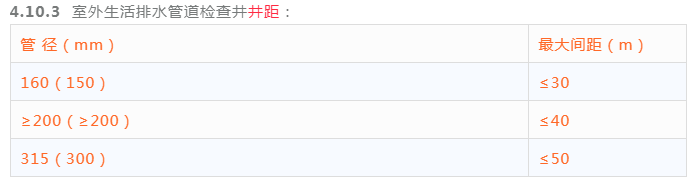

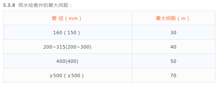

      建筑小区埋地雨水管道,由塑料排水管替代混凝土管。埋地塑料管中有内径系列和外径系列之分。检查井之间最大间距系摘自现行国家标准《室外排水设计规范》GB50014的有关条文。

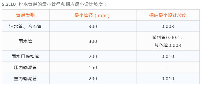

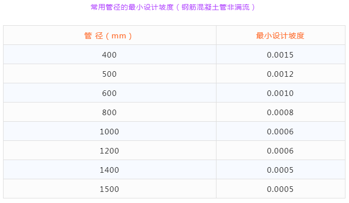

      随着城镇建设发展,街道楼房增多,排水量增大,应适当增大最小管径,并提高最小设计坡度。取消化粪池的地区,有条件的应适当放大管径,提高坡度,加强养护,避免淤积。常用管径的最小设计坡度,可按设计充满度下不淤流速控制,当管道坡度不能满足不淤流速要求时,应有防淤、清淤措施。通常管径的最小设计坡度见下表。
