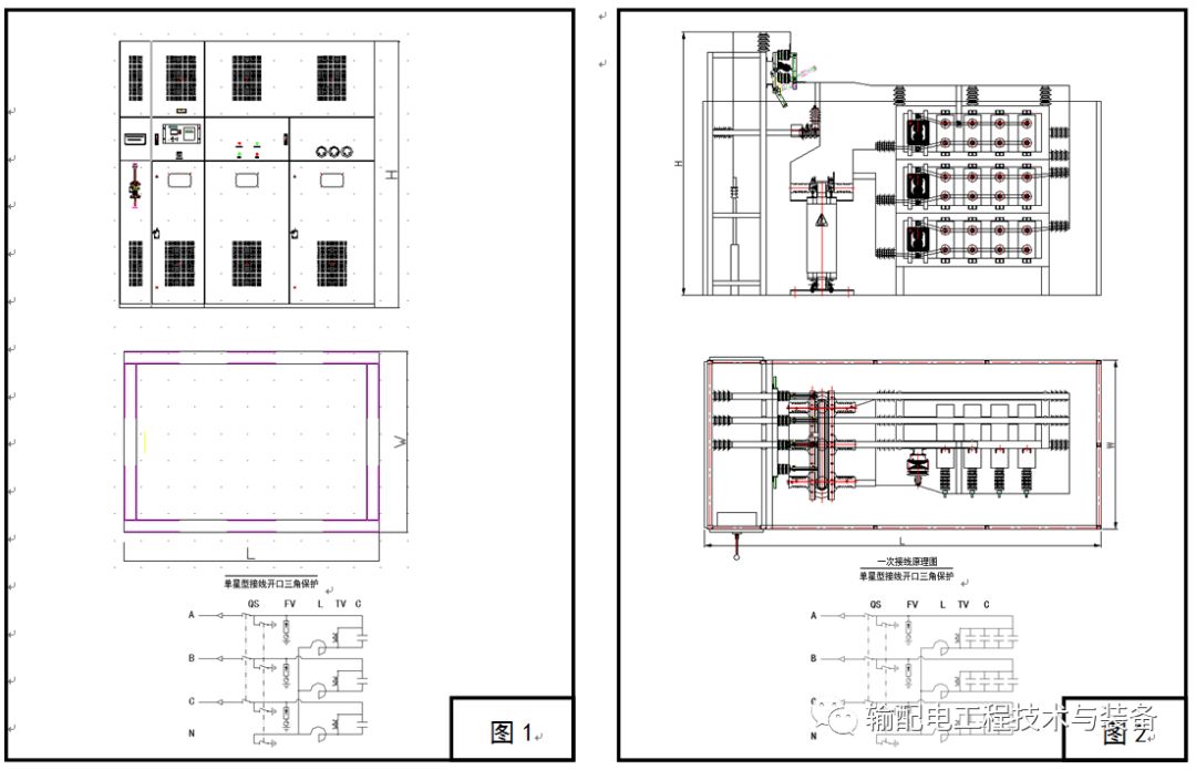

户内柜式并联电容器成套装置配置表
序 号 |
装置型号 |
装置电压 kV |
总容量 kvar |
单台 容量kvar |
接线保护方式 |
串联电抗器 |
外形尺寸 L×W×H (m) |
图例 |
1 |
TBB10-300/100-AK |
10 |
300 |
100 |
单星型开口三角电压保护 |
铁芯 |
1.2×1.7×2.5 |
图1 |
2 |
TBB10-600/200-AK |
600 |
200 |
铁芯 |
1.2×1.7×2.5 |
图1 |
3 |
TBB10-1002/334-AK |
1002 |
334 |
铁芯 |
1.2×1.7×2.5 |
图1 |
4 |
TBB10-2004/334-AK |
2004 |
334 |
铁芯 |
3.0×1.7×2.5 |
图2 |
5 |
TBB10-2400/200-AK |
2400 |
200 |
铁芯 |
3.6×1.7×2.7 |
图2 |
6 |
TBB10-3006/334-AK |
3006 |
334 |
铁芯 |
3.4×1.7×2.7 |
图2 |
7 |
TBB10-3600/200-AK |
3600 |
200 |
铁芯 |
3.8×1.7×2.7 |
图2 |
8 |
TBB10-4008/334-AK |
4008 |
334 |
铁芯 |
3.6×1.7×2.7 |
图2 |
9 |
TBB10-4800/200-AK |
4800 |
200 |
铁芯 |
4.2×1.7×2.7 |
图2 |
10 |
TBB10-5010/334-AK |
5010 |
417 |
铁芯 |
4.0×1.7×2.7 |
图2 |
11 |
TBB10-6012/334-AK |
6012 |
334 |
铁芯 |
4.6×1.7×2.7 |
图2 |

户内框架式并联电容器成套装置配置表
序 号 |
装置型号 |
装置电压 kV |
总容量 kvar |
单台 容量kvar |
接线保护方式 |
串联电抗器 |
外形尺寸 L×W×H (m) |
图例 |
1 |
TBB10-300/100-AK |
10 |
300 |
100 |
单星型开口三角电压保护 |
铁芯 |
3.2×1.7×2.5 |
图2 |
2 |
TBB10-600/200-AK |
600 |
200 |
铁芯 |
3.2×1.7×2.5 |
图2 |
3 |
TBB10-1002/334-AK |
1002 |
334 |
铁芯 |
3.2×1.7×2.5 |
图2 |
4 |
TBB10-2004/334-AK |
2004 |
334 |
铁芯 |
3.4×1.7×2.5 |
图2 |
5 |
TBB10-2400/200-AK |
2400 |
200 |
铁芯 |
4.0×1.7×2.7 |
图2 |
6 |
TBB10-3006/334-AK |
3006 |
334 |
铁芯 |
3.7×1.7×2.7 |
图2 |
7 |
TBB10-3600/200-AK |
3600 |
200 |
铁芯 |
4.6×1.7×2.7 |
图2 |
8 |
TBB10-4008/334-AK |
4008 |
334 |
铁芯 |
4.0×1.7×2.7 |
图2 |
9 |
TBB10-4800/200-AK |
4800 |
200 |
铁芯 |
4.9×1.7×2.7 |
图2 |
10 |
TBB10-5010/334-AK |
5010 |
417 |
铁芯 |
4.3×1.7×2.7 |
图2 |
11 |
TBB10-6012/334-AK |
6012 |
334 |
铁芯 |
4.6×1.7×2.7 |
图2 |

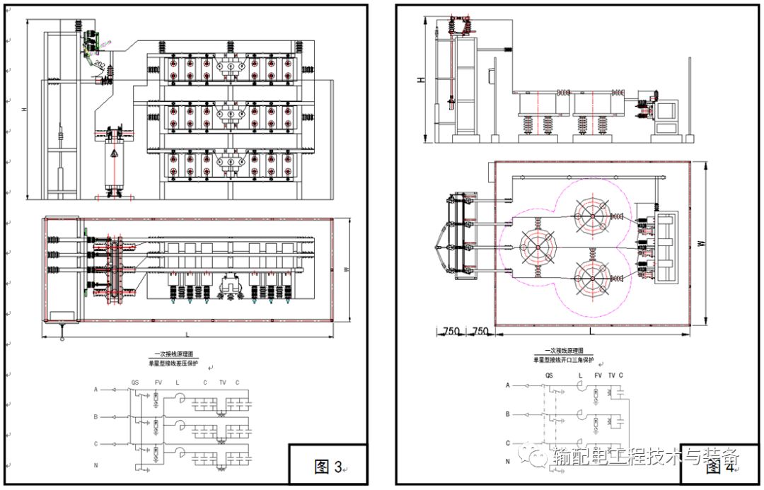

12 |
TBB10-6012/334-AC |
6012 |
334 |
单星型差压保护 |
铁芯 |
4.9×1.7×3.0 |
图3 |
13 |
TBB10-8016/334-AC |
8016 |
334 |
铁芯 |
5.5×1.7×3.0 |
图3 |
14 |
TBB10-10020/334-AC |
10020 |
334 |
铁芯 |
6.1×1.7×3.0 |
图3 |

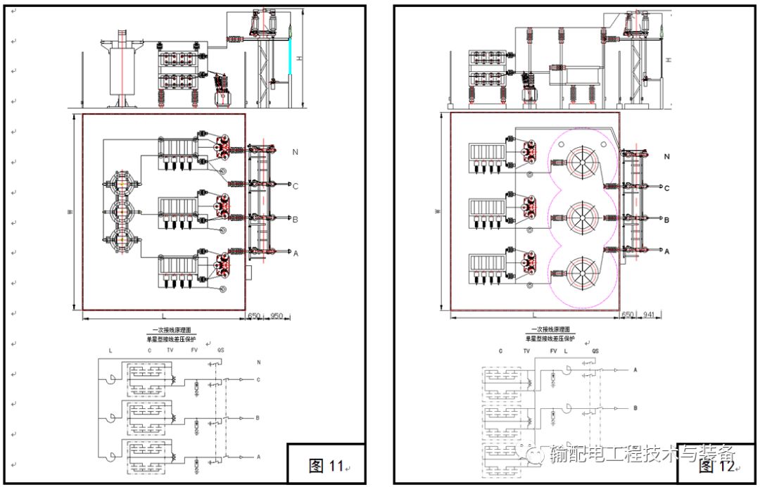

15 |
TBB35-10008/417-AC |
35 |
10008 |
417 |
单星型差压保护 |
铁芯 |
5.8×7.0×3.6 |
图11 |
16 |
TBB35-20016/417-AC |
20016 |
417 |
铁芯 |
7.0×7.0×3.6 |
图11 |

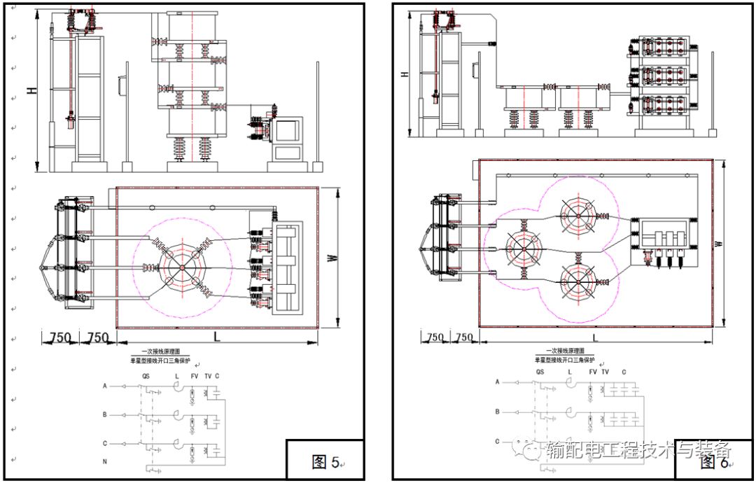

1 |
TBB10-1002/334-AKW |
10 |
1002 |
334 |
开口三角电压保护 |
空芯 |
平 |
5.0×4.2×3.3 |
图4 |
叠 |
3.8×2.8×3.3 |
图5 |
2 |
TBB10-2004/334-AKW |
2004 |
334 |
空芯 |
平 |
5.0×4.2×3.3 |
图4 |
叠 |
4.7×3.0×3.3 |
图8 |

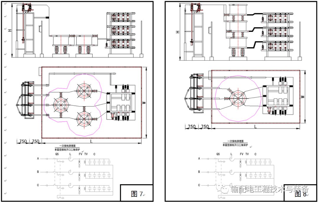

TBB10-2400/200-AKW |
2400 |
200 |
空芯 |
平 |
6.3×4.3×3.3 |
图7 |
叠 |
5.0×3.0×3.3 |
图8 |

TBB10-3006/334-AKW |
3006 |
334 |
空芯 |
平 |
6.0×4.3×3.3 |
图6 |
叠 |
5.0×3.0×3.3 |
图8 |
5 |
TBB10-3600/200-AKW |
3600 |
200 |
空芯 |
平 |
6.3×4.3×3.3 |
图7 |
叠 |
5.0×3.0×3.3 |
图8 |
6 |
TBB10-4008/334-AKW |
4008 |
334 |
空芯 |
平 |
6.3×4.3×3.3 |
图6 |
叠 |
5.0×3.0×3.3 |
图8 |
7 |
TBB10-4800/200-ACW |
4800 |
200 |
空芯 |
平 |
6.6×5.0×3.3 |
图7 |
叠 |
5.0×3.0×3.3 |
图8 |
8 |
TBB10-5010/334-AKW |
5010 |
417 |
空芯 |
平 |
6.6×5.0×3.3 |
图7 |
叠 |
5.0×3.0×3.3 |
图8 |
9 |
TBB10-6012/334-AKW |
6012 |
334 |
空芯 |
平 |
6.6×5.0×3.3 |
图7 |
叠 |
5.0×3.0×3.3 |
图8 |

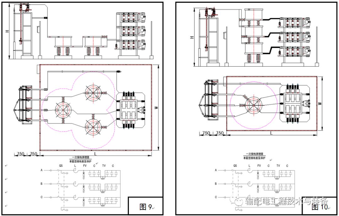

10 |
TBB10-6012/334-ACW |
6012 |
334 |
差压保护 |
空芯 |
平 |
6.5×5.0×3.3 |
图9 |
叠 |
5.0×3.0×3.3 |
图10 |
11 |
TBB10-8016/334-ACW |
8016 |
334 |
空芯 |
平 |
7.0×5.4×3.3 |
图9 |
叠 |
5.5×3.2×3.3 |
图10 |
12 |
TBB10-10020/334-ACW |
10020 |
334 |
空芯 |
平 |
7.6×5.6×3.3 |
图9 |
叠 |
5.8×3.2×3.3 |
图10 |
13 |
TBB35-10008/417-ACW |
35 |
10008 |
417 |
差压保护 |
空芯 |
6.4×7.5×3.6 |
图12 |
14 |
TBB35-20016/417-ACW |
20016 |
417 |
空芯 |
7.5×8.0×3.6 |
图12 |
