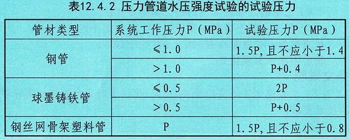

试验压力
通常是指消防给水系统压力管道水压强度试验的试验压力,不同管材类型的试验压力选用应根据系统工作压力确定。
