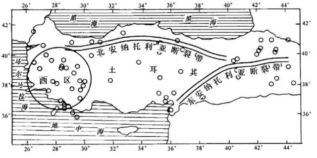

据公开资料,土耳其78.36万平方公里,其中97%位于亚洲的小亚细亚半岛,3%位于欧洲的巴尔干半岛。土耳其地处安纳托利亚断层带,地震是土耳其最频繁的自然灾害之一。土耳其有96%的领土位于地震带上,横穿土耳其北部的北安纳托利亚活动断裂带使得该地区被国际地震学界认定为全球地震活动最活跃的地区之一。东安纳托利亚断裂带位于土耳其东南部,是土耳其境内的一条主干左旋走滑断裂带。 2011年,土耳其东部凡省发生7.2级地震,造成644人死亡。2020年,土耳其西部爱琴海海域发生6.6级地震,造成116人死亡。 北京时间2023年2月6日9时17分(当地时间2月6日4时17分)在土耳其发生7.8级地震,震源深度20千米,震中300公里范围内有33座大中城市;2月6日18时24分在土耳其(北纬38.00度,东经37.15度)再次发生7.8级地震,震源深度20千米。这次地震发生在东安纳托利亚断裂带。2月6日周一,地震发生当天,一名土耳其地球物理学专家Ovgun Ahmet Ercan表示,土耳其东南部7.8级强震破坏力很大,约等于130颗原子弹发生爆炸。

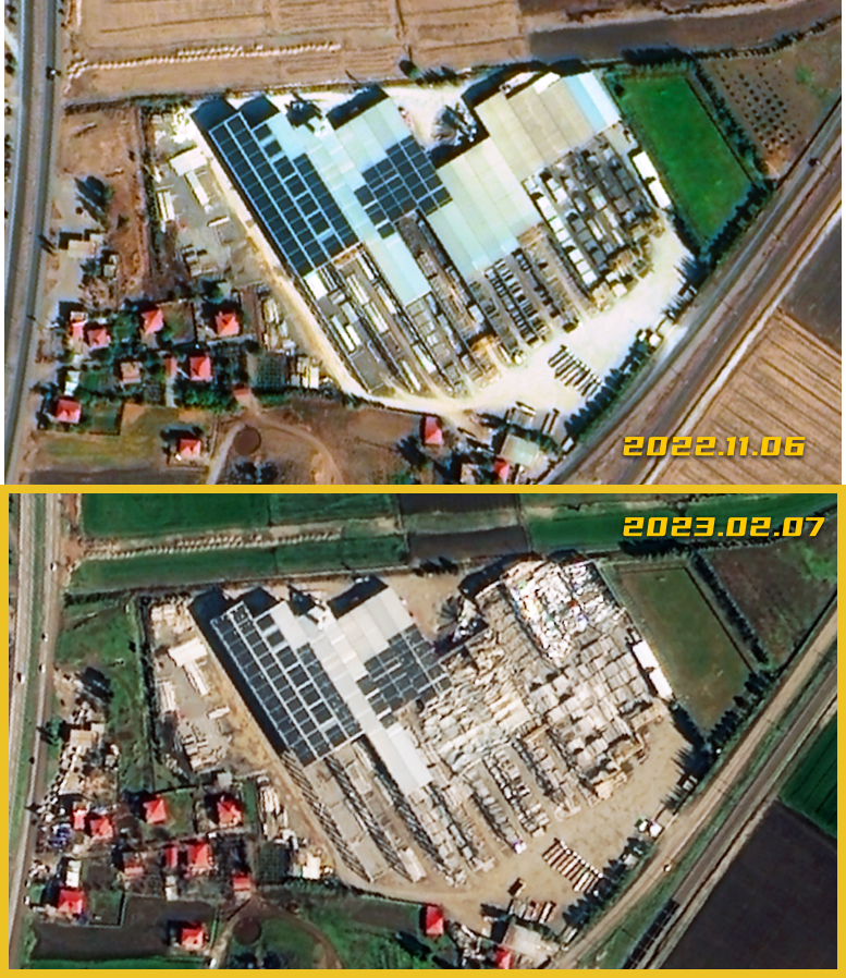

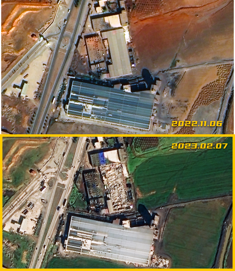

卡赫拉曼马拉什省是地震重灾区,距离震中不远。从长光卫星提供的卫星影像中可以看到,该省蒂尔克奥卢地区多处建筑物几乎被夷为平地,留下一片废墟,由此可见现场救援难度之大。

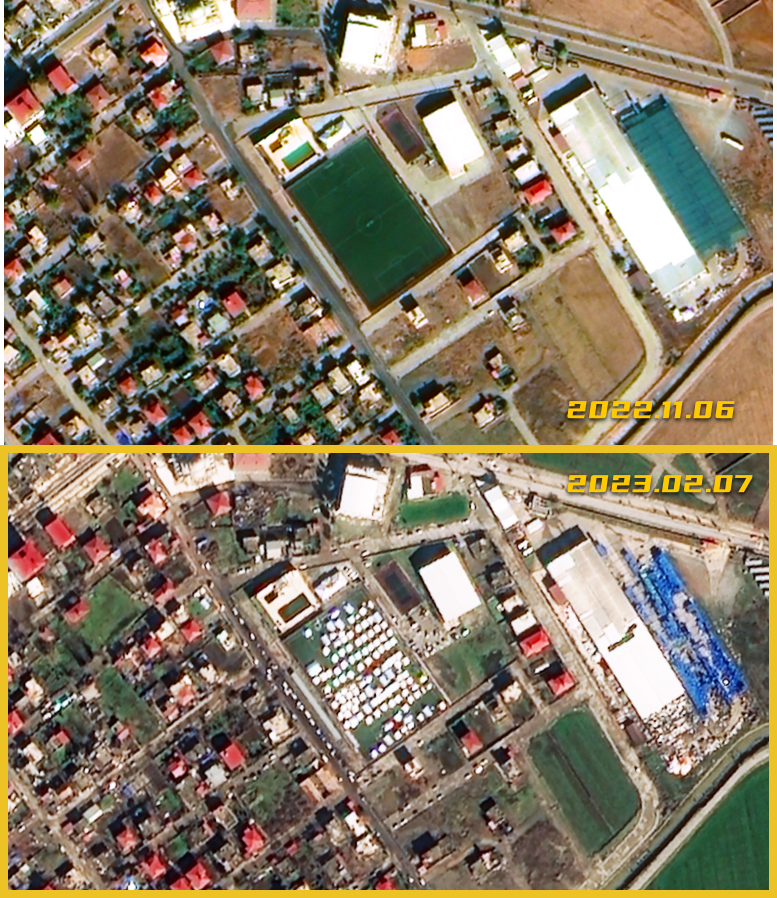

地震发生后,许多人无家可归。蒂尔克奥卢的一个足球场内搭满了密密麻麻的白色帐篷,作为临时避难场所。

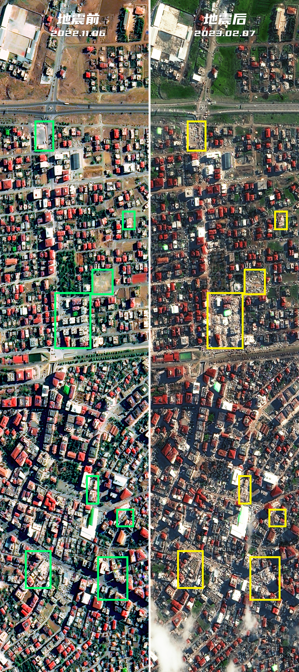

位于土耳其东南部的加济安泰普省伊斯拉希耶地区同样受灾严重,7日拍摄的卫星影像显示,全市多处建筑物坍塌,其中一处位于路边的高层建筑整体倒塌,现场堆满白色瓦砾,建筑碎片散落在马路边。
卫星影像来源:“吉林一号”卫星

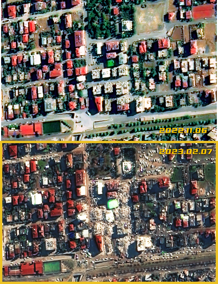

位于伊斯拉希耶市中心的一组住宅楼几乎被夷为平地。

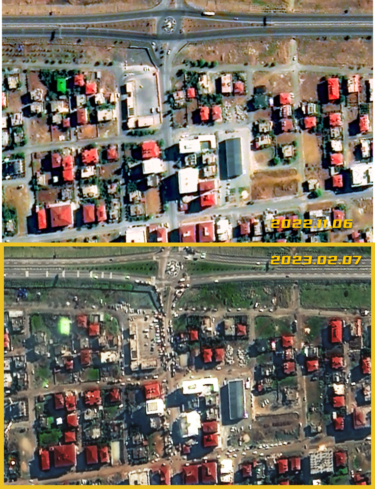

从地震发生后拍摄的卫星影像中可以看出,靠近高速公路的空地上挤满了车辆。

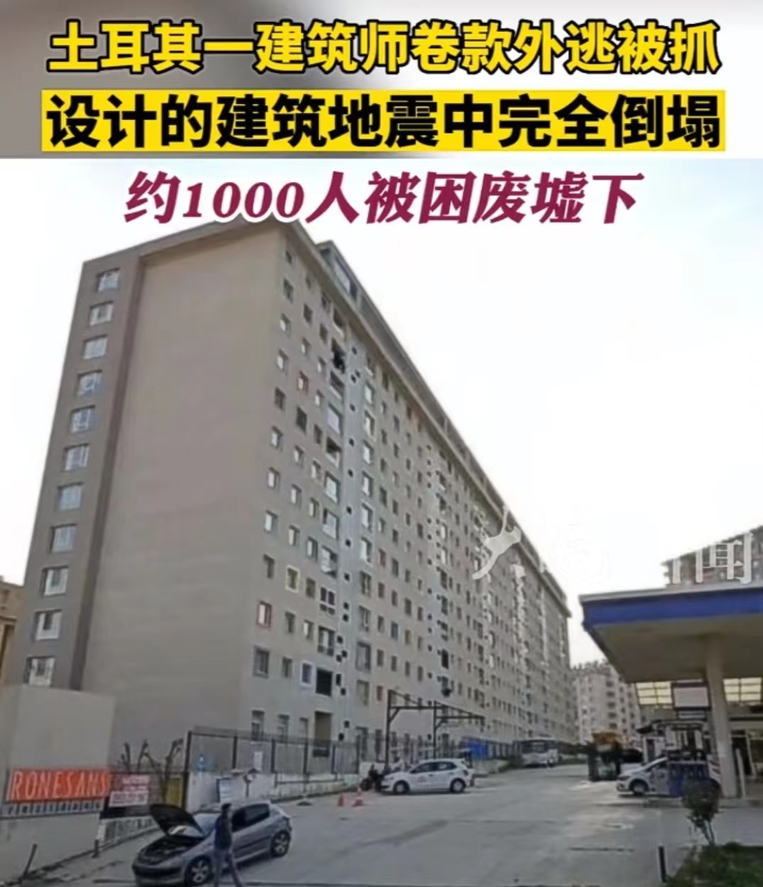

2月10日,土耳其在伊斯坦布尔国际机场逮捕了设计建筑哈塔伊地区Roensans Rezidans居民楼的首席建筑师。据报道,他负责设计的该居民楼于2013年竣工,共有12层,内有249套住宅,占地10500平方米,配有游泳池、运动场……该小区被宣传为“一片天堂”,是按照“最高建筑标准 ”建造的。然而,它在2月6日土耳其7.8级地震中完全侧翻、倒塌,多达1000人被困在废墟下 ,生死不 明 。而在这场地震中毫发无损的建筑师默罕默德· 亚沙尔·科斯昆试图逃往黑山共和国,在他随身行李中,发现大量的现金。
他负责设计的建筑和旁边的建筑形成鲜明的对比,旁边的建筑几乎完好,可是他设计的建筑倒塌了,这很有可能就是他本身负责的设计安全有问题或者施工单位偷工减料导致的结果。

土耳其媒体当地时间2月11日报道称,土耳其司法机关2月10日在伊斯坦布尔机场拘留一名试图离境的土耳其男子。该男子名叫梅赫梅特·考什昆,是土耳其哈塔伊省安塔基亚市一座居民楼的建筑承包商。
在土耳其此次地震中,考什昆负责建设的居民楼完全坍塌,并在坍塌过程中撞毁了附近的一座建筑。据救援人员称,废墟下可能有多达一千人。

据土耳其财经报纸报道,理论上,这次在机场被捕的建筑师默罕默德·亚沙尔·科斯昆所设计的哈塔伊Roensans Rezidans居民楼,该建在一个浮动的地基上,可以更好地抵御地震活动。该楼盘于2012年开始动工,2013年完成,在这期间,土耳其法律规定了它应该完成的所有抗震措施。在宣传期间,它也被宣传成“抗震”建筑,这个城市中质量最高的建筑。”正是这些原因,许多人认为这个公寓的安全性很好,选择在这里买房。
阿克萨雷市居民艾哈迈德·卡赫拉曼驱车赶到了现场,他说自己的女儿和两个孙子都在废墟下。面对建筑倒塌的场景,他说:“他们说,这是一座有8到10年历史的建筑, 是这个城市中质量最高的建筑。 ”很怀疑, 这样的建筑是如何通过审核的 。“12层楼高的单位和约250个套房没有一个是独立(倒塌)的。我很难理解,这样的建筑是如何被审核验收的?是什么样的建筑师?什么样的工程师建造的这些楼房?在这里,1000多人正在受苦,在废墟中呻吟。我的女儿和两个孙子都在这里。”他表示,他将向首席检察官办公室提出刑事诉讼,并说: “应该尽快对允许这种情况发生的建筑师、工程师、建筑监督者进行询问。他们应该被判处1500个无期徒刑。”
