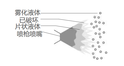

喷涂原理
      利用增压泵将流体加压到500~5000PSI(
34~34.5Mpa),流体通过喷枪喷嘴雾化液体而形成喷雾。液体以高速、薄片状喷出。液体与空气摩擦会破坏薄片状液体,将其分解成碎片,再分解成液雾。
雾
化
过
程
