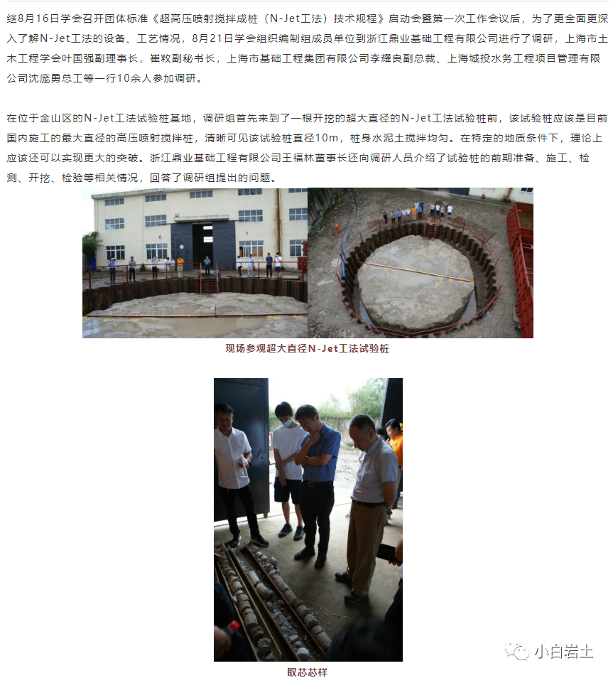

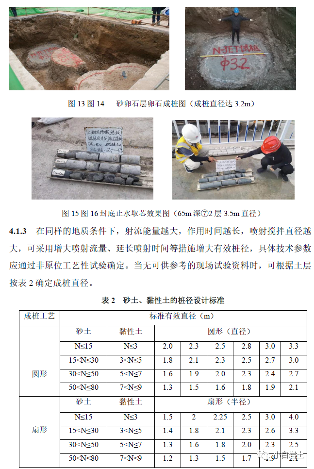

  你印象中的普通高压旋喷桩直径是多少,一般常用的不超过1m吧,事实上现在最新的工法直径已经能成功达到10m了,深度也能怼到120m,那就是今天要介绍的N-Jet工法。

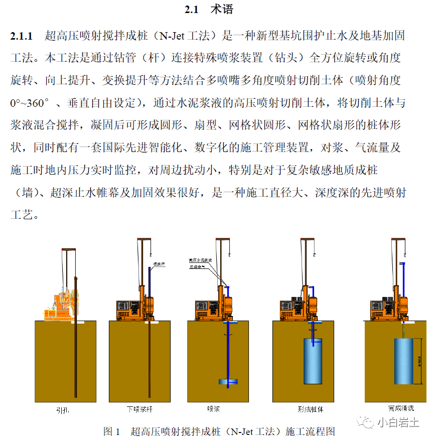

 目前该工法已形成上海市土木工程学会标准征求意见稿—《超高压喷射搅拌成桩(N-Jet工法)技术规程》,我们来看一下具体定义:

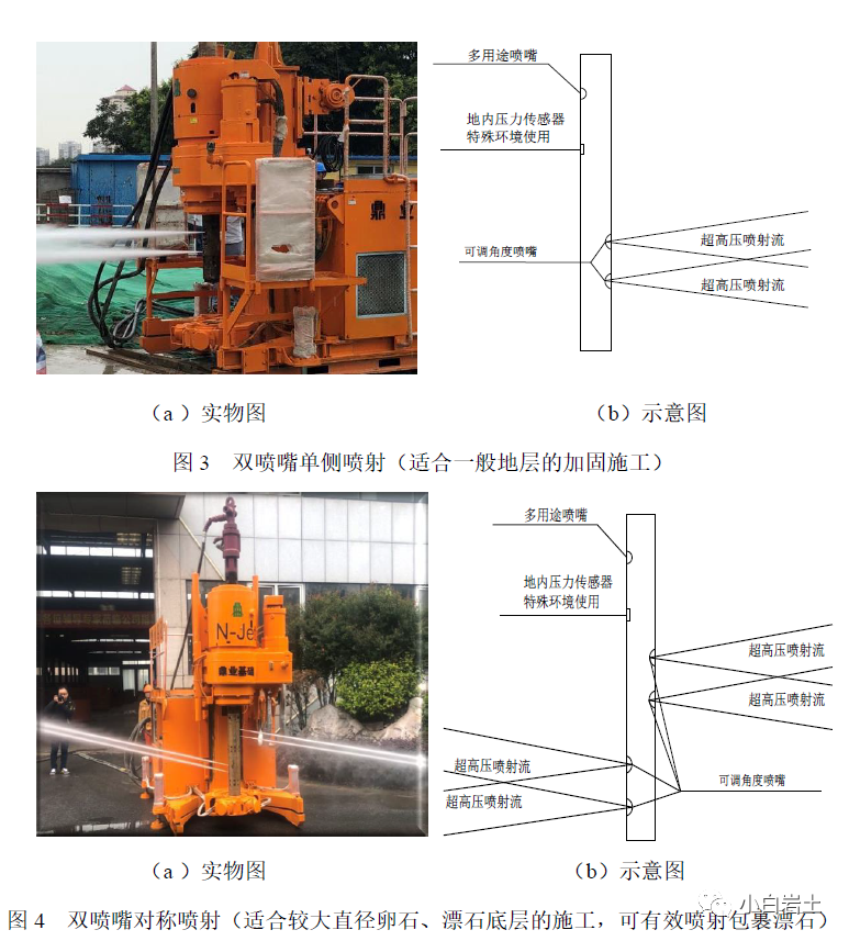

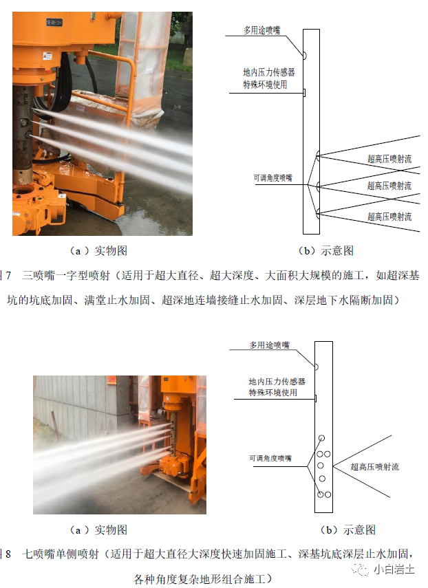

   超高压喷射搅拌成桩(N-Jet工法),是最新研发、世界之最、国内唯一的工法。本工法是通过钻杆连接特殊喷浆装置(钻头)任意角度旋转、向上提升、变换提升等方法结合多喷嘴多角度喷射切削土体(喷射角度0°~360°、成桩倾斜度0°~45°),通过水泥浆液的高压喷射切削土体,将切削土体与浆液混合搅拌,凝固后可形成圆形、扇型、网格状圆形、网格状扇形的桩体形状,同时配有一套国际先进智能化、数字化的施工管理装置,对浆压、气压、流量及施工时地内压力实时监控,对周边扰动微小,特别是对于复杂敏感地质成桩(墙)、超深止水帷幕及加固效果好,是目前世界上能施工直径最大深度最深最先进的旋喷工法。

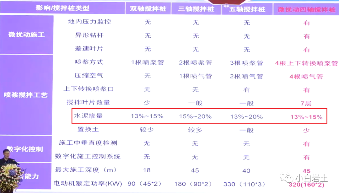

  另外我们来对比一下同样拉风的RJP工法、MJS工法,经对比可知,该工法在成桩直径、最大压力、流量等方面均具有优势。
比较重要的疑问有2点:
(1)水泥掺量动辄达40%~50%,相比已常规搅拌桩类的20多,这么多的水泥疙瘩残留在地下,是否会对环境造成一定影响。
