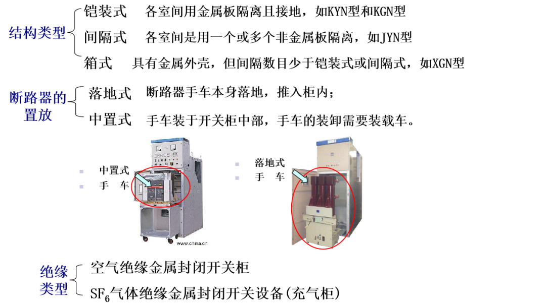

高压开关柜的分类

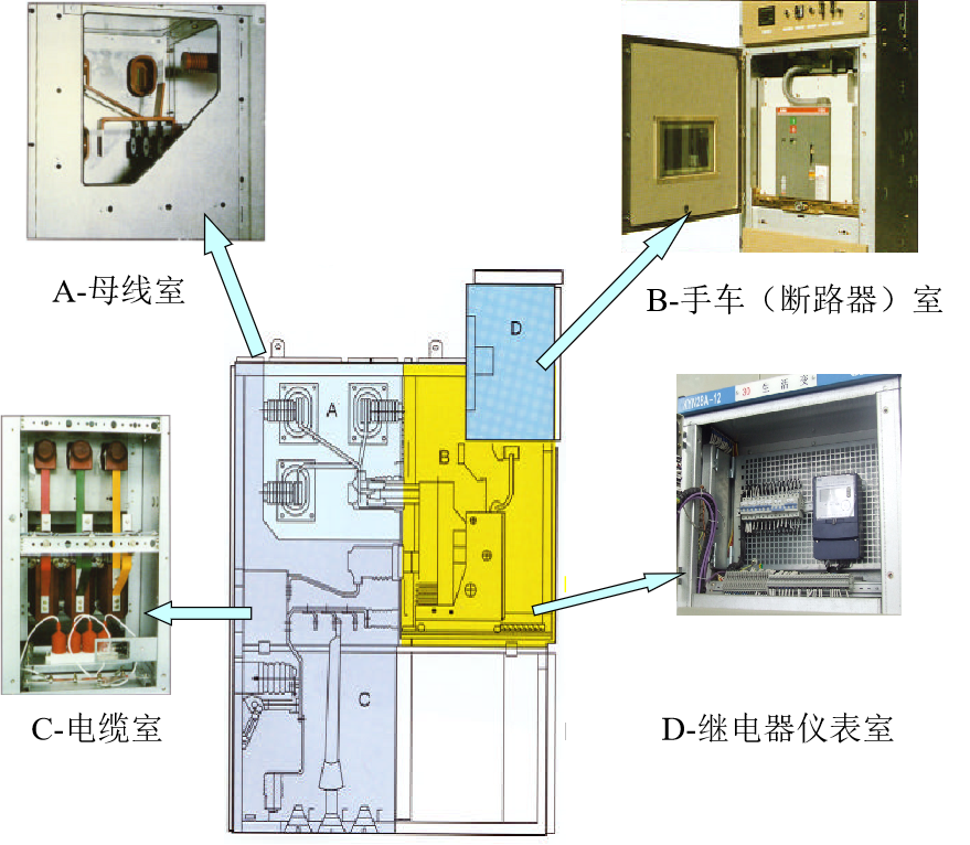

KYN高压开关柜的组成结构
开关柜由固定的柜体和可抽出部件(简称手车)两大部分组成。
一、柜体
开关柜的外壳和隔板采用敷铝锌钢板,整个柜体不仅具有精度高、抗腐蚀与氧化作用,且机械强度高、外形美观,柜体采用组装结构,用拉铆螺母和高强度螺栓联结而成,因此装配好的开关柜能保持尺寸上的统一性。
开关柜被隔板分成手车室、母线室、电缆室和继电器仪表室,每一单元均良好接地。
A-母线室
       母线室布置在开关柜的背面上部,作安装布置三相高压交流母线及通过支路母线实现与静触头连接之用。全部母线用绝缘套管塑封。在母线穿越开关柜隔板时,用母线套管固定。如果出现内部故障电弧,能限制事故蔓延到邻柜,并能保障母线的机械强度。
B-手车(断路器)室
        在断路器室内安装了特定的导轨,供断路器手车在内滑行与工作。手车能在工作位置、试验位置之间移动。静触头的隔板(活门)安装在手车室的后壁上。手车从试验位置移动到工作位置过程中,隔板自动打开,反方向移动手车则完全复合,从而保障了操作人员不触及带电体。
断路器按灭弧介质可分为:
油断路器。又分为多油断路器和少油断路器。它们都是触头在油中开断、接通,用变压器油作为灭弧介质。
压缩空气断路器。利用高压力压缩空气来吹灭电弧的断路器。
SF6断路器。利用SF6气体来吹灭电弧的断路器。
真空断路器。触头在真空中开断、接通,在真空条件下灭弧的断路器。
固体产气断路器。利用固体产气材料,在电弧高温作用下分解出的气体来熄灭电弧的断路器。
磁吹断路器。在空气中由磁场将电弧吹入灭弧栅中,使之拉长、冷却而熄灭电弧的断路器。
按操动机构所用操作能源的能量形式不同,操动机构可分为以下几种:
1、手动机构(CS):指用人力合闸的操动机构。
2、电磁机构(CD):指用电磁铁合闸的操动机构。
3、弹簧机构(CT):指事先用人力或电动机使弹簧储能实现合闸的弹簧合闸操动机构。
4、电动机机构(CJ):指用电动机合闸与分闸的操动机构。
5、液压机构(CY):指以高压油推动活塞实现合闸与分闸的操动机构。
6、气动机构(CQ):指用压缩空气推活塞实现合闸与分闸的操动机构。
7、永磁机构:利用永久磁铁进行断路器位置保持,是一种电磁操动、永磁保持、电子控制的操作机构。
C-电缆室
  电缆室内可安装电流互感器、接地开关、避雷器(过电压保护器)以及电缆等附属设备,并在其底部配制开缝的可卸铝板,以确保现场施工的方便。
D-继电器仪表室
   继电器室的面板上,安装有微机保护装置、操作把手、保护出口压板、仪表、状态指示灯(或状态显示器)等;继电器室内,安装有端子排、微机保护控制回路直流电源开关、微机保护工作直流电源、储能电机工作电源开关(直流或交流),以及特殊要求的二次设备。
