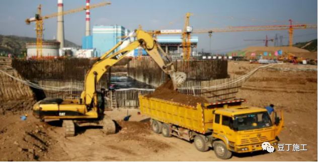

1、无支护开挖
基坑无支护开挖通常是指直接分层放坡开挖,其施工作业空间大,工期短,常用于地处空旷环境,且开挖深度不大的基坑,较少用于城市中。在施工时,软土地基的分层厚度应控制在2m以内,且开挖深度不宜过大,应控制在6~7m;而硬质土的分层厚度应控制在5m以内,但其开挖深度则不受限制。
此外,基坑开挖前,还应根据土质、基坑深度、开挖方法、留置时间、边坡荷载、排水情况及场地大小确定基坑边坡的稳定性,以保证基坑开挖施工的安全。

(1)基坑开挖时应遵循“土方分层开挖、垫层随挖随浇”的原则,其中在有支护的基坑开挖时应遵循“开槽支撑、先撑后挖、分层开挖、严禁超挖”的原则。
(2)基坑开挖时须结合边坡修护,在开挖一定深度后,应先修整好相应的土方开挖边坡,再进行下一层挖土。
(3)无法采用机械时应采用人工挖土,并适当放慢挖机的开挖速度,使人工挖土尽量能跟上挖机的速度,同时二者须错开时间和地点,以确保挖土安全,挖出的土方应及时装满运出。
(4)基坑开挖至坑底标高以上200~300mm时应暂停挖土,并进行人工修土,同时,施工时应严格执行开挖程序,且土方开挖的顺序、方法必须与设计工况一致,严禁超挖,以确保施工安全。

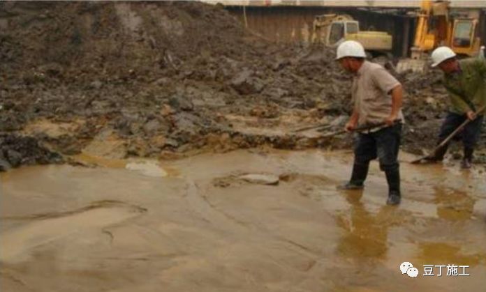

在饱和含水地层(特别是有砂层、粉砂层或者其他的夹层等透水性较好的地层),由于围护墙的止水效果不好或止水结构失效,致使大量的水夹带砂粒涌入基坑,严重的水土流失会造成地面塌陷。下图为某深基坑止水帷幕渗漏、桩间流土事故。

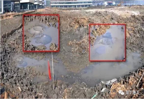

3、基坑底管涌破坏在砂层或粉砂底层中开挖基坑时,在不打井点或井点失效后,会产生冒水翻砂(即管涌),严重时会导致基坑失稳。下图为湖南浯溪水电站二期深基坑出现管涌 。
以上深基坑工程安全质量问题,只是从某一种形式上表现了基坑破坏,实际上深基坑工程事故发生的原因往往是多方面的,具有复杂性,深基坑工程事故的表现形式往往具有多样性。

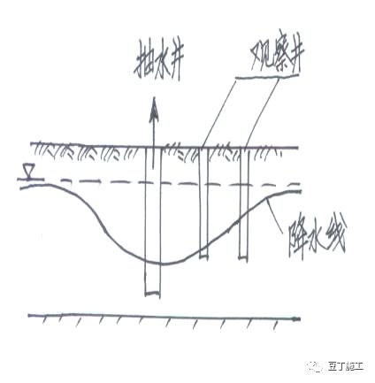

抽水试验(扬水试验)
(1)在试验点钻中心试验孔;
(2)在中心孔每侧钻不少于2个观测孔;
(3)在中心孔持续抽水至孔内水柱稳定,测得孔内水位降深(S),涌水量(Q)与相应的影响半径(r)
对于无压完整井

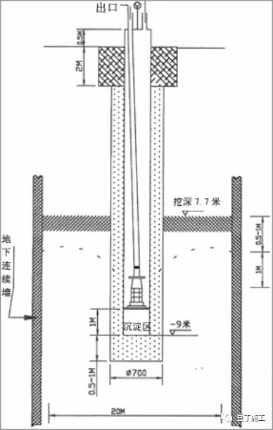

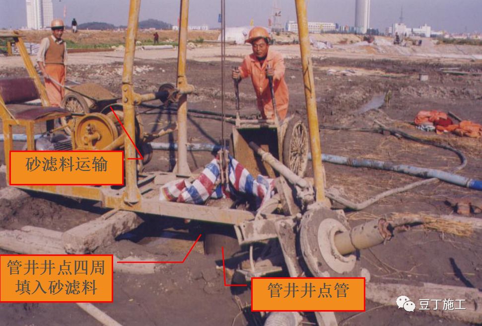

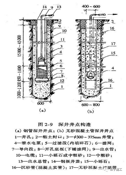

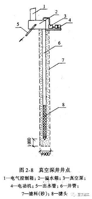

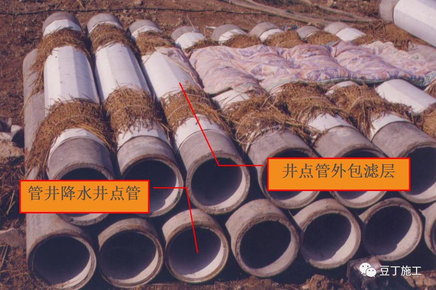

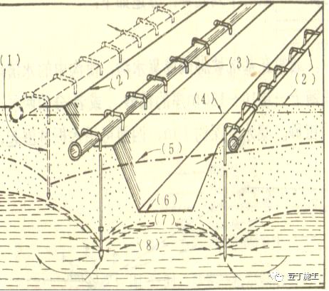

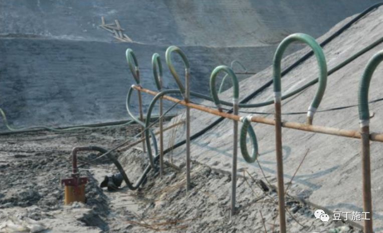

2  降水方法与降水深度
(1)一般轻型井点(一级) 3~6m
(2)射流泵轻型井点 8m
(3)喷射井点8~20m
(4)深井泵 15m
(5)管井井点(潜水泵)浅的3~6m,深的可达20m。
上海常用:轻型、喷射
南京常用:管井、轻型

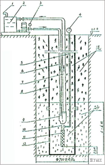

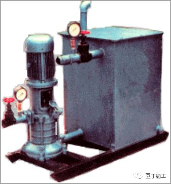

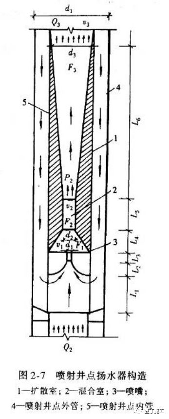

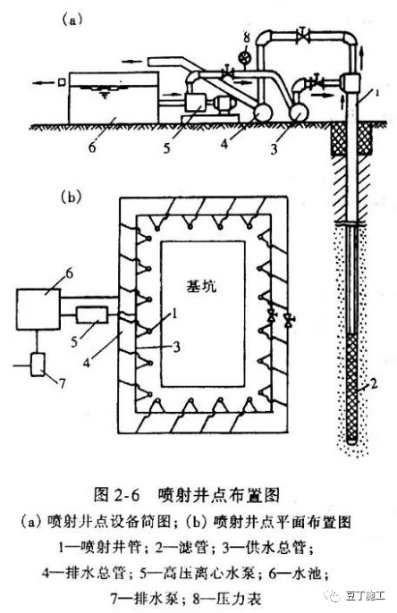

工作原理
由离心泵提供的高压工作水通过管通进入埋于井点管中底部的射流泵内,水流从喷嘴中高速喷出,在其周围形成真空,从而使地下水通过滤水管吸入泵内汇同工作水一起升压后排出。
特点:
射流泵是利用流体传递能量,其结构简单,工作可靠,寿命长,管理使用方便。
适用于土的渗透系数数为5-20m/昼夜及降水深度为10-25m的工况。由于吸上高度大,从而增加了基坑开深度。
与轻型井点喷射泵比较,在同样抽吸深度时,轻型井点泵需二次以上分段降水,而射流深井泵则一次到位,减少了工作量。
与机械长轴深井泵比较,克服了长轴深井泵安装复杂,故障多,使用要求高,维修不便等弊病。
说明:
1溢流口
2机组水箱
3压力表
4真空表
5真空表接管
6出水管
7进水管
8外套管
9射流管
10管接
11滤水管
12外套管滤头
3、降水方案选择要素
(1)气象条件——特别考虑暴雨水,如上海暴雨量120~150mm/d,广州300mm/d
(2)地质条件——按当地条件及施工经验确定抽水量
(3)场地条件
(4)坡面保护——井点抽水保真空,不使坡面漏气(薄膜覆盖、挂网喷浆)
(5)电渗井点——粘性土中用
(6)电源有两路,井点泵有备用量

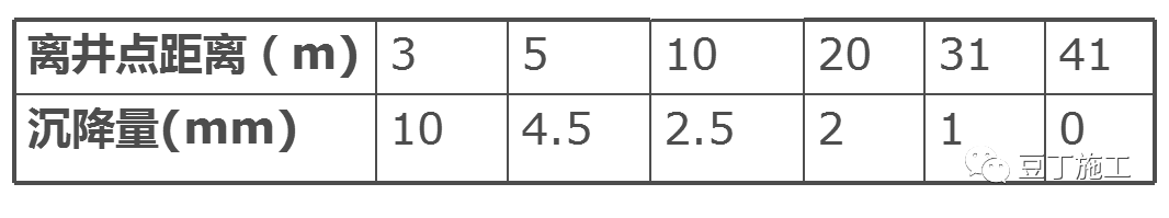

〔实例〕上海康乐路十二层大楼工程
 基础:箱基,开挖5.5m,面积70×14m2
 降水方案:钢板桩加井点降水
 抽水6天后沉降观测点的沉降量:
危害:降水期间,距基坑6~10m处旧民房略有裂缝。拔起钢板桩后,挟带泥土很多,使民房成危房

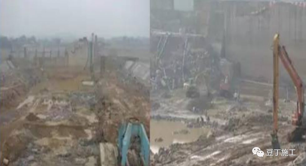

基坑支护结构外侧因泥沙随水渗流进入基坑,造成局部沉陷坍塌事故
上海、广东、江苏、山东、浙江等地均有多雨季节,地下水充沛,基坑土方开挖时排水或降水不当,均有可能造成支护结构失效坍塌事故。

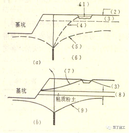

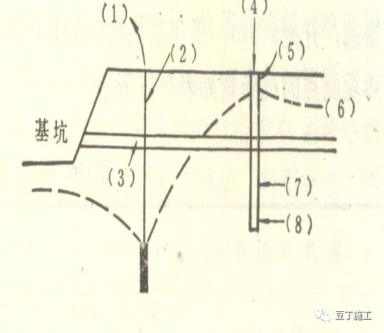

②在建筑物沿基坑一边,采用回灌井,使建筑物保持原有地下水位(地下水位降低,土层压缩下降)
   a. 采用回灌沟
   条件:建筑物离基坑稍远,无隔水层或弱透水层
        无隔水层回灌
        有隔水层回灌
b. 采用回灌井
   条件:土层中有粘质粉土夹层
   c. 回灌的做法及技术要求
       回灌井为较长的穿孔井管,同滤管,外填滤料,粘土封口,回灌井的计算同一般井点计算。水位如何用观测井观测。有时加压回灌,压力为10m水柱。
       ●回灌井的回灌水位曲线是倒漏斗形;
       ●防止降水和回灌两井相通,应保持距离6m以上;
       ●回灌井点,深度控制在长期降水曲线下1m为宜;
       ●回灌应用清水。

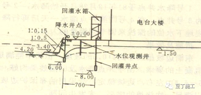

上海友谊商店主楼,楼长82m,宽34m,高33m,6层升板建筑。片筏基础,基础挖深地面下3.4m,东面离上海电台大楼10m处挖深达4.2m。电台大楼为30m高的六层框架结构,建于三十年代。原地下水位于地面下1.5m。
降水井点范围44m×85m,井点长度7.1m,其中滤管长1m。
回灌井点与降水井点相距7m,局部因场地限制缩小到3m。沿电台大楼布置,共长38m,间距3m。回灌井点长8m,埋至灰粉土层底部。5m高水箱。
效果:沉降观测表明,回灌区一般沉降量1~2mm,非回灌区沉降可达9~12mm。

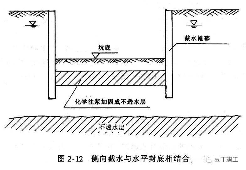

(二)深基坑止水技术
1、止水帷幕施工方法
(1)高压喷射注浆法——成幕质量好,适用土层广,但成本高;
(2)深层搅拌法——成本低,只适用软粘土地基;
(3)压力灌浆法——适用土层较广,施工方便,但注浆可控性差,形成完整帷幕较难。

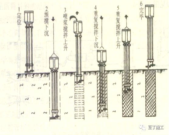

3、深层搅拌法
深层搅拌法分喷浆深层搅拌法和喷粉深层搅拌法两种。形成止水帷幕常用喷浆深层搅拌法。
浆液水灰比0.45~0.55

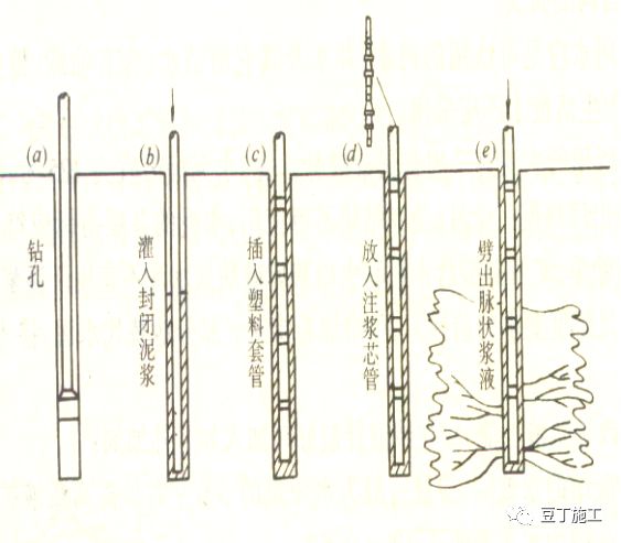

4、高压灌浆法
(1)钻孔?91mm
(2)钻杆内灌入封闭泥浆。
(3)插入阀管到设计深度。
(4)封闭泥浆凝固后,在塑料阀管中插入双向密封注浆芯管进行注浆。
(5)注浆完毕冲洗塑料阀管中残留浆液。

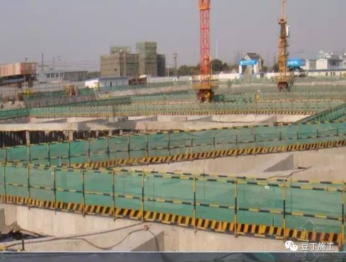

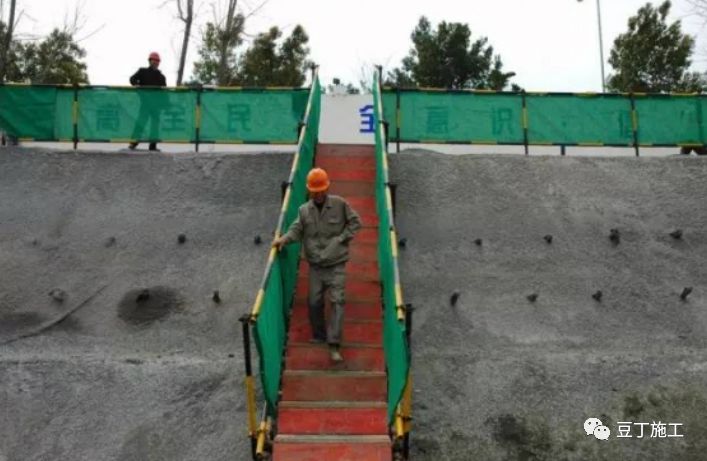

1、 临边防护
(1)基坑施工必须按要求进行,具体临边防护要求按“三宝四口”章节要求执行。
(2)开挖深度超过2米的基坑施工还必须在栏杆式防护的基础上加密目式安全网防护。
深基坑临边防护

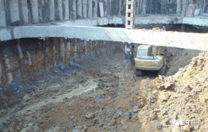

5、土方开挖
(1)土方施工机械应由有关部门检查验收合格后进场作业,操作人员应持证上岗,遵守安全技术操作规程。
(2)机械开挖土方时,作业人员不得进入机械作业半径范围内进行坑底清理或找坡作业。
(3)施工时应遵循自上而下的开挖顺序,严禁先切除坡脚,并不得超挖。
