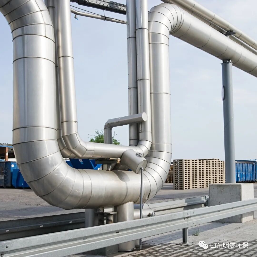

压力管道的定义
压力管道是管道中的一部分,是指利用一定的压力,用于输送气体或者液体的管状设备,其范围规定为最高工作压力大于或者等于0.1MPa(表压),介质为气体、液化气体、蒸汽或者可燃、易爆、有毒、有腐蚀性、最高工作温度高于或者等于标准沸点的液体,且公称直径大于或者等于50mm的管道。公称直径小于150mm,且其最高工作压力小于1.6MPa(表压)的输送无毒、不可燃、无腐蚀性气体的管道和设备本体所属管道除外。
压力管道的特点
与其他管道相比,压力管道有如下特点:
1. 压力管道是一个系统,相互关联相互影响,牵一发而动全身。
2. 压力管道长径比很大,极易失稳,受力情况比压力容器更复杂。压力管道内流体流动状态复杂,缓冲余地小,工作条件变化频率比压力容器高(如高温、高压、低温、低压、位移变形、风、雪、地震等都有可能影响压力管道受力情况)。
3. 管道组成件和管道支承件的种类繁多,各种材料各有特点和具体技术要求,材料选用复杂。
4. 管道上的可能泄漏点多于压力容器,仅一个阀门通常就有五处。
5. 压力管道种类多,数量大,设计,制造,安装,检验,应用管理环节多,与压力容器大不相同。
