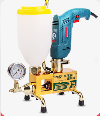

高压灌浆堵漏作用机理: 高压灌浆堵漏就是利用机械的高压动力,将水溶性聚氨酯化学灌浆材料注入混凝土裂缝中。对裂缝形成化学粘结;对表面的孔隙形成高强度锚栓;高压力的推挤下填充所有裂缝。
▲极缮修护小型高压注浆机

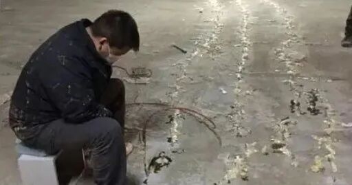

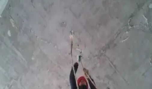

灌浆孔的布孔有骑缝和斜孔两种形式,要根据实际情况进行判断选择适合的布孔形式或两者并用。
(1)灌浆孔的设计: 灌浆孔的位置宜选在漏水量最大处,并且和漏水裂缝的空隙相交。
(2)布孔原则:注浆孔眼的位置和数量,要以导出漏水为目的,根据不同漏水情况进行合理安排。在漏水集中的位置布孔,裂缝越大、水流量越大则孔距久越大,缝隙越小孔距则越小。
4
打孔可视施工条件
打孔有手工和机械两种方法,大部分情况下是两种方法并用的。

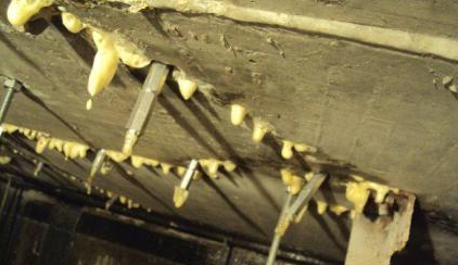

灌浆
灌浆是整个化学灌浆的中心环节,须待一切准备工作完成后进行。灌浆前有组织的进行分工,固定岗位,尤其需要有专职熟练的人员进行操作。
(1)灌浆前对整个系统进行全面的检查,在灌浆机具运转正常,管路畅通的情况下,方可灌浆。
(2)对于垂直缝一般自下而上灌浆,水平缝由一端向另一端或从两头向中间灌浆;对集中漏水应先对漏水量最大的孔洞进行灌浆。
7
结束灌浆
在压力比较稳定的情况下,再继续灌1-2分钟既可结束灌浆,拆卸管路准备清洗。
