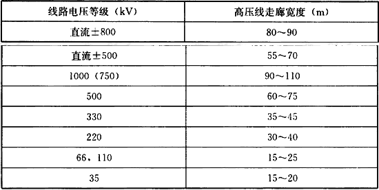

而且根据《电力设施保护条例实施细则》对安全距离的规定,1千伏以下高压线的安全距离为4米;1-10千伏高压线的安全距离为5米;35-110千伏高压线的安全距离为10米;154-220千伏高压线的安全距离为15米。高压走廊布置时,安全隔离绿化带需要达到一定宽度:
市区35kV~1000kV高压架空电力线路规划走廊宽度
不难看出,高压走廊带给我们的安全影响可以忽略不计。需要解决是它带来的城市割裂问题。

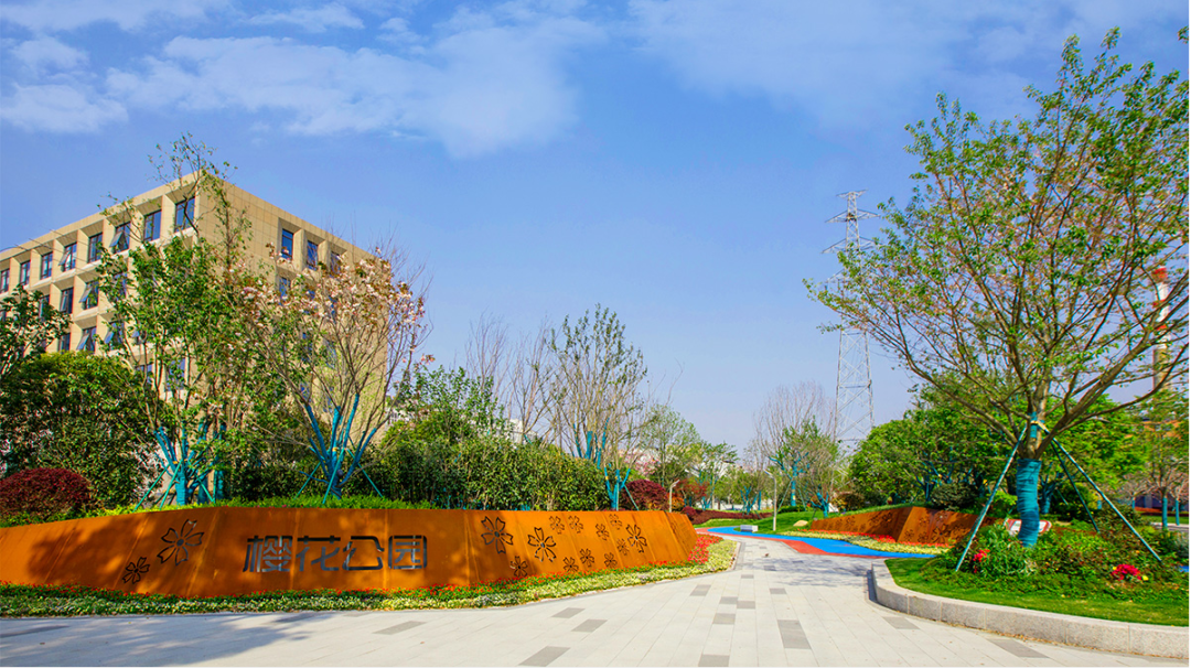

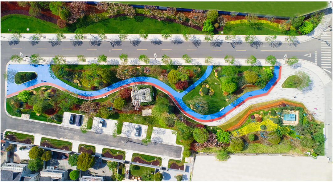

奉化高压走廊(樱花公园)

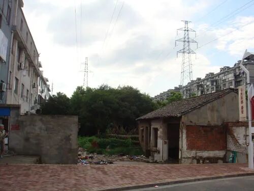

樱花公园位于奉化市市中心,西起长岭渠,东至茗山路,是奉化市城市绿地系统的重要组成部分。整个区块上空有高压线通过,下有热力管线的存在,原来主要以违法建筑、菜地、苗圃为主,存在一定的安全隐患。
该项目改造的内容主要围绕园林景观设施、停车场、园路进行,包括还有雨污水市政管道、绿化种植等。为居民提供亲近自然的休闲空间,体现了人与自然和谐的生态价值;有效缓解附近居民停车难的问题,为行人、行车创造舒适、安全的通行条件,实现了一定的社会效益;同时节省了高压线迁出、入地的巨额成本,带来了经济价值。
