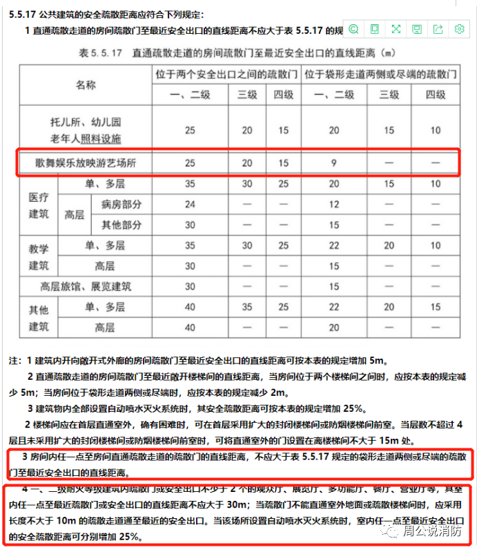

工程实际中,商业综合体内的歌舞娱乐放映游艺场所一般有KTV、游乐游艺场所等,且游乐、游艺场所基本采用大空间设计。但《建筑设计防火规范》 GB50016-2014(2018年版)对大空间歌舞娱乐放映游艺场所的人员疏散距离未做明确规定,值得探究。

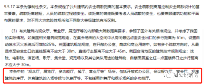

  《建筑设计防火规范》 GB50016-2014(2018年版)第5.5.17条第一项表5.5.17中明确了位于两个安全出口之间和袋形走道的歌舞娱乐放映游艺场所房间疏散门至最近安全出口的疏散距离要求, 该条第三项又明确了房间内任一点至房间直通疏散走道的疏散门的直线距离,不应大于表5.5.17规定的袋形走道两侧或尽端的疏散门至最近安全出口的直线距离。虽然该条第四项对观众厅、展览厅、多功能厅、餐厅、营业厅等大空间房间的疏散距离做了规定,但该条的条文解释中,明确说明了本条中的“观众厅、展览厅、多功能厅、餐厅、营业厅等”场所,不包括用作舞厅和娱乐场所的多功能厅。附条文及条文解释:
如歌舞娱乐放映游艺场所房间的疏散距离根据《建筑设计防火规范》进行设计,则房间内最远点至房间疏散门的距离不能大于9米。但在工程实际中,歌舞娱乐放映游艺场所的大空间房间内的疏散距离远超9米,显然所有的歌舞娱乐放映游艺场所的大空间房间按9米来控制疏散距离,是不合理的,也不现实的。
