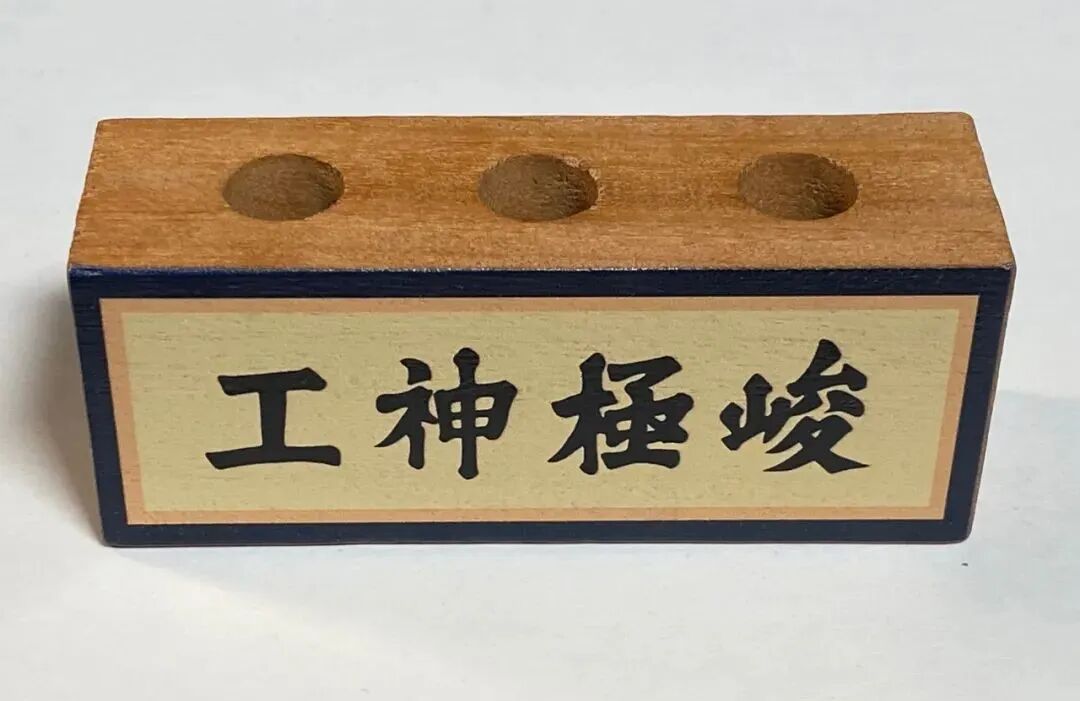

图片 ▲晚峰·峻极神工实木匾额笔插(直播赠品,暂无售卖)

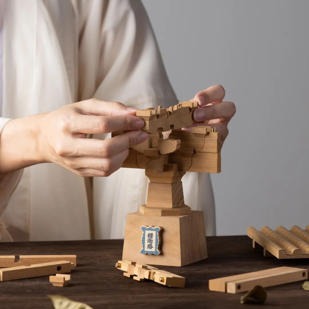

图片▲晚峰·应县木塔当心间补间斗拱积木。含“释迦塔”匾额

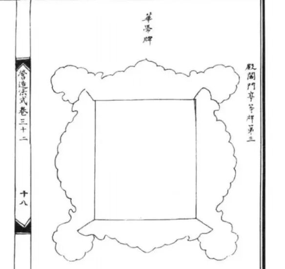

欣赏了应县木塔图中的四块匾额,我们发现一个问题,它们有的是横的,有的是竖的,这是为什么呢?
于是查阅《营造法式》后,得知匾额分为横匾和竖牌(华带牌),释迦塔的匾额即为华带牌的一种。

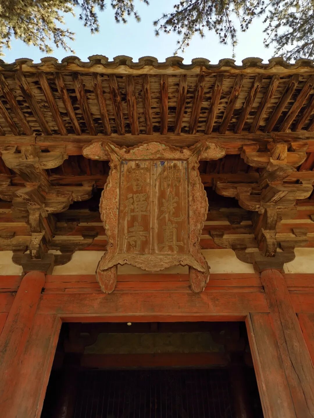

图片▲佛光寺东大殿(重建于857年)
我们都知道,佛光寺东大殿是唐代木构建筑,但佛光寺这面”佛光寺真容禅寺“匾额,却并不是唐代匾额。
据《五台山大佛光寺铸造钟叙记》中记录:“宣德四年(1429)六月,蓟州盘山北少林寺住持隋宝严,游礼五台山清凉境界到大佛光寺,因见此寺无僧住,尘荒殿宇,乃解脱祖师之道场也。诣寺之时,毫光满刹,久而不能散……”
所以我们可以推测,佛光寺在明朝时有幸被隋宝严主持修缮,才不至于荒废。
而“佛光真容禅寺”匾额也是隋宝严,于正统三年(1438年)挂上去的,万历四十二年(1618年)重修时叠压原有落款刻上了新的题记,匾额上,至今还能隐约可见隋宝严的题记。

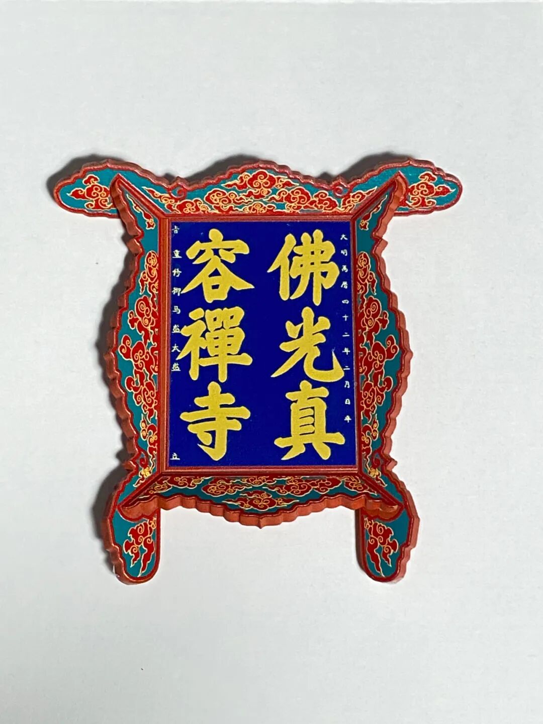

图片▲晚峰·佛光寺东大殿“佛光真容禅寺”木质彩绘匾额(非卖品)
