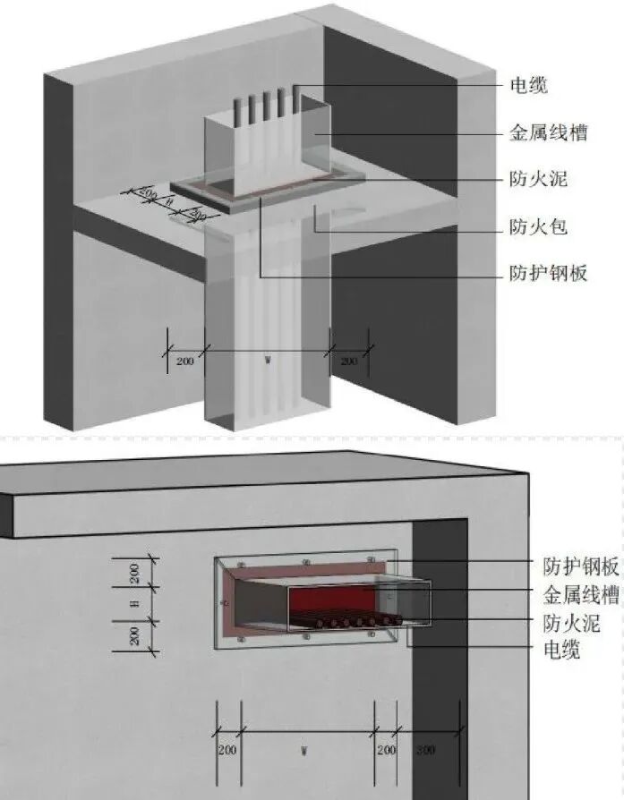

#1桥架、母线防火封堵
1 施工中易出现的问题
1)预留洞口大小不合适。
2)防火包填充松软不密实。
3)防火泥收面不平整美观,收口收边不严密。
4)防火板固定不合理,板材切割不均匀,固定点位置随意,不美观。
5)防护钢板固定不牢固,大小剪裁不合适,未刷防火涂料。
2 施工工艺要求
1)根据桥架、母线的截面尺寸预留穿墙板的洞口,预留孔洞尺寸为桥架、母线的宽、高分别扩大100mm预留。
2)防护钢板宜采用4mm厚钢板,且宽、高在桥架的尺寸基础上各加200mm;防护钢板应根据要求先除锈,再刷防锈漆,最后涂防火涂料。
3)竖井内的预留洞应砌筑止水台,台面光滑美观。
4)防火包应按顺序逐层放置,放置高度与止水台大致齐平,排列整齐密实,起到阻止火灾蔓延的目的。
桥架防火封堵示意图
5)使用防火泥填充电缆、桥架、防火包、止水台之间的缝隙,防火泥封堵应做到均匀、严密,最终收面光滑美观,要求较高的工程可增加装饰面。
桥架防火封堵实例
3 质量要求
防火包摆放严密,能起到防火防烟的作用,表面防火泥收面平整美观。

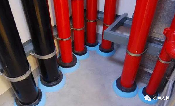

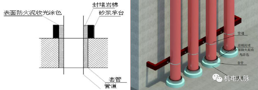

#2管道穿楼板防火封堵
1 施工中易出现的问题
1)管道套管长度、出地面高度不符合要求。
2)封堵材料为可燃材料,不符合要求。
3)套管预留偏差,与管道不同心。
4)套管大小不合适。
5)封堵面层处理不到位,观感质量差。
2 施工工艺要求
1)管道安装完成后,应将套管调整至与管道同心。
2)套管的下口与楼板底边齐平,有水地面套管上口应高出地面完成面5cm,无水地面套管高度应该出地面不小于3cm,不大于5cm。
3)套管内侧应用不燃材料填塞密实,起到防火防烟的作用。
4)套管外侧应围绕套管使用砂浆浇筑一圈承台,承台高度与套管高度一致。
5)封堵完成后,承台表面与套管内封堵材料表面使用防火泥收光抹平,表面刷涂标识色。
管道穿楼板防火封堵示意图
管道穿楼板防火封堵实例
3 质量要求
套管大小应比管道保温后的管径大两号,套管内不燃材料应填塞密实,不得松动。同一管井内封堵做法应一致。

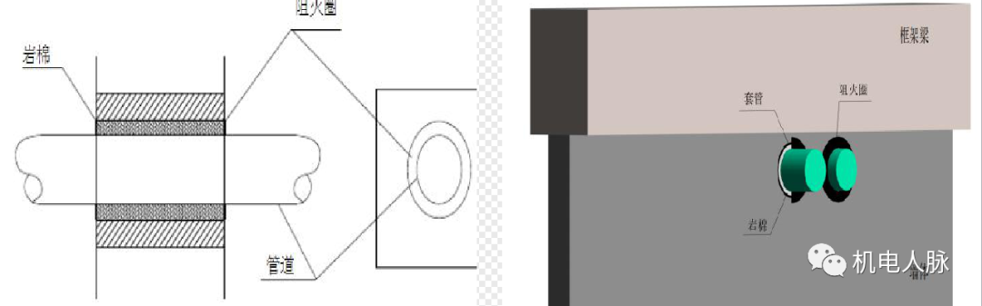

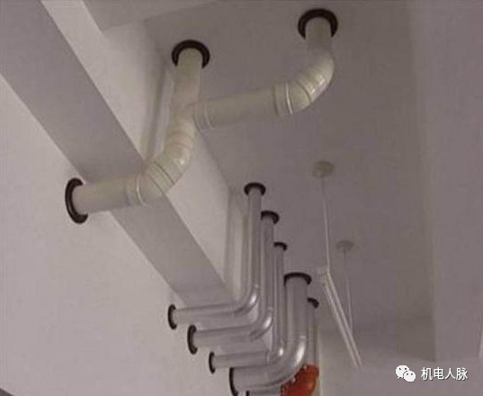

#3管道穿墙防火封堵
1 施工中易出现的问题
1)封堵材料为可燃材料,不符合要求。
2)套管预留偏差,与管道不同心。
3)套管大小不合适,套管外侧与墙体间密封不严密。
4)套管长度不合适。
2 施工工艺要求
1)套管应与水平管道同时安装,长度与墙体厚度一致。
2)套管内侧应用不燃材料填塞密实,起到防火防烟的作用。
3)套管应调整至与管道同心,套管外侧与墙体间用水泥砂浆抹平。
4)墙面完成后使用阻火圈在套管两侧封堵。
管道穿墙体防火封堵示意图
管道穿墙体防火封堵实例
3 质量要求
1)套管大小应比管道保温后的管径大两号。
2)套管内不燃材料应填塞密实,不得松动。

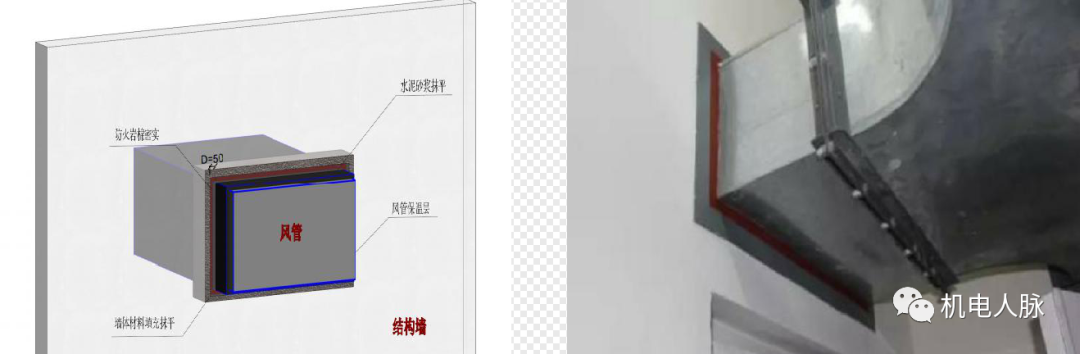

#4风管穿墙防火封堵
1 施工中易出现的问题
1)保温风管在套管内保温层不连续。
2)封堵材料为可燃材料,封堵不密实。
3)不设置套管或套管厚度不符合规范要求。
4)表面收面不平整美观。
2 施工工艺要求
1)保温风管在套管内保温层应连续,不得有断层。
2)封堵材料使用不燃橡塑保温材料或者不燃的岩棉填充密实。
3)根据风管长边长度选择套管钢板的厚度,应符合规范要求,穿防火墙的套管厚度不应小于1.6mm。
4)套管外侧与墙体之间应使用墙体材料填充密实。
5)封堵完成后使用水泥砂浆填实抹平。
风管穿墙体防火封堵示意图 风管穿墙体防火封堵实例
3 质量要求
保温风管保温层应连续,套管内不燃材料应填塞密实,起到防火防烟的作用,穿防火分区的风管加设防火阀。
