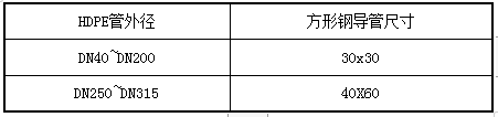

  (6)HDPE悬吊管采用方形钢导管进行固定。方形钢导管的尺寸如下表的规定。方形导管沿HDPE悬吊管悬挂在建筑物结构上,HDPE悬吊管则采用导向管卡和锚固管卡连接在方形钢导管上。
方形钢导管尺寸

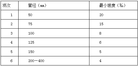

3.悬吊式雨水管道的敷设坡度不得小于5‰;埋地雨水管道的最小坡度,应符合下表的规定。
地下埋设雨水排水管道的最小坡度?
来源:机电安装工程交流平台,如有侵权,请联系删除
检验方法:水平尺、拉线尺量检查。

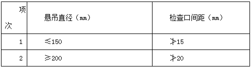

3.悬吊式雨水管道的检查口或带法兰堵口的三通的间距不得大于下表的规定。
 悬吊管检查口间距。
检验方法:拉线、尺量检查。

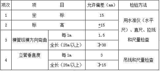

4.雨水管道安装的允许偏差应符合下表的规定。
雨水管道安装的允许偏差和检验方法
