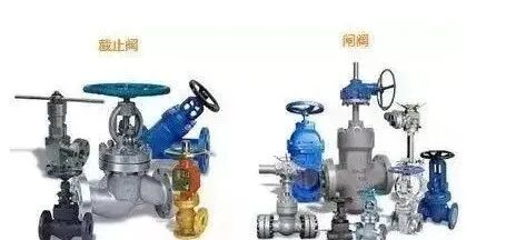

截止阀、闸阀、蝶阀、止回阀和球阀等等这些阀门都是现在各种管路系统中不可或缺的控制部件。每一种阀门不论是在外观、结构甚至是功能用途上都有差别。但截止阀和闸阀在外形上有一些相似之处,同时都具有在管路中做截断用的功能,因此会有很多对阀门接触不多的朋友将两者搞混淆了。其实如果你仔细观察,截止阀和闸阀的区别还是蛮大的。

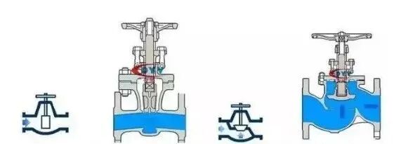

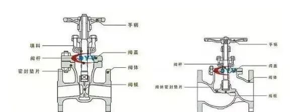

闸阀可依靠介质压力紧紧与密封面紧闭,从而达到不泄露的效果。当启闭时阀芯和阀座密封面始终接触并相互磨擦,因此密封面容易磨损,闸阀处于接近关闭时,管道前后压差很大,使密封面磨损更加严重。
闸阀的结构会比截止阀更复杂,从外形来看,同口径情况下,闸阀要比截止阀高,截止阀要比闸阀长。另外,闸阀还有明杆和暗杆之分。截止阀没有。
工作原理

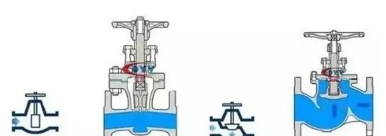

截止阀在做开启关闭时,是上升阀杆式的,也就是说转动手轮,手轮会跟着阀杆一起做旋转和升降运动。闸阀是转动手轮,使阀杆做升降运动,手轮本身位置不变。
流量各不相同,闸阀要求全开或者全关,而截止阀则不需要。截止阀有规定进口和出口方向,闸阀没有进出口方向要求。
另外,闸阀只有全开或全关两种状态,闸板启闭的行程很大,启闭时间长。截止阀的阀板运动行程要小得多,并且截止阀的阀板可以在运动中停在某一处,做流量调节使用。而闸阀是只能做截断使用,没有其他功能。
