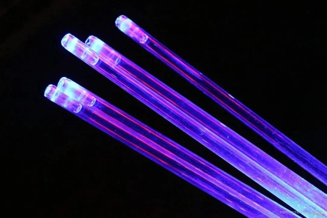

  臭氧无死角,到处渗透。当紫外线照射到物体表面并达到一定程度的照射强度时,紫外线仅具有杀菌作用。食品车间通常很高,导致紫外线辐射强度不足,特别在长距离时,并且照明产生大的死角。臭氧是一种气体,渗透性强,扩散性好,浓度均匀,无死角。
2、使用臭氧杀菌比紫外线快
紫外线照射灭菌需要长时间的作用,一般照射6小时以上,满足标准浓度的臭氧只需要开启一小时以上。
