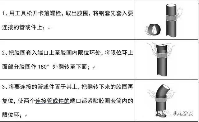

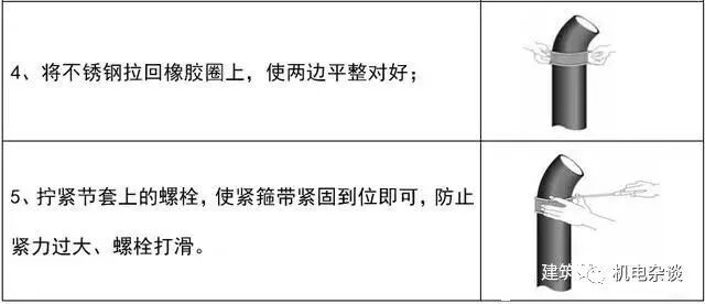

卡箍式连接(柔性W型),又称平口连接。其在安装施工中采用不锈钢卡箍连接,连接时直管根据需要长度、用砂轮切割机断开,断面应与管中心线垂直、偏差不大于2mm,断口齐整、光滑、无毛刺和裂缝。套入胶圈时沾肥皂水润滑,用专用定力扳手进行螺栓紧箍即可。
连接步骤如下:

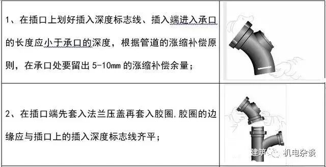

法兰式连接(柔性A型),又称柔性螺栓连接。法兰式柔性抗震接头,由法兰承口、法兰压盖、密封橡胶权、固定螺栓四部分组成,胶圈在螺栓、法兰压盖的作用下,成压缩状态与管壁紧贴,其密封作用。同时由于胶圈具有弹性,插口可以在承口内一定范围内伸缩和偏斜,而保证不渗漏。
连接步骤如下:

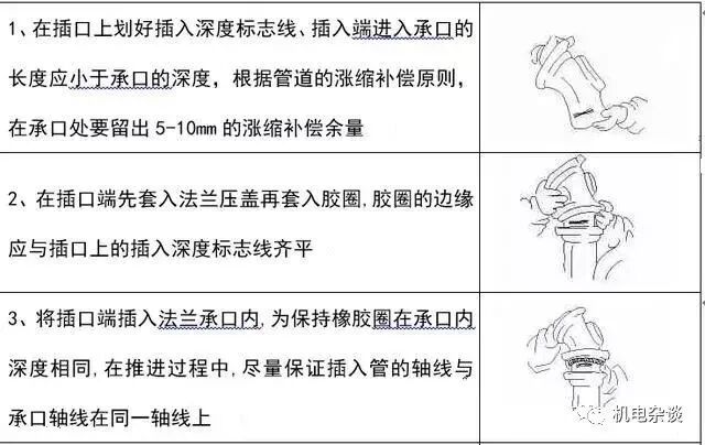

双法兰(柔性B型)连接方式雷同单法兰A型连接,双法兰柔性抗震接头,由法兰承口、法兰压盖、密封橡胶权、固定螺栓四部分组成,胶圈在螺栓、法兰压盖的作用下,成压缩状态与管壁紧贴,其密封作用。同时由于胶圈具有弹性,插口可以在承口内一定范围内伸缩和偏斜,而保证不渗漏。步骤如下:
